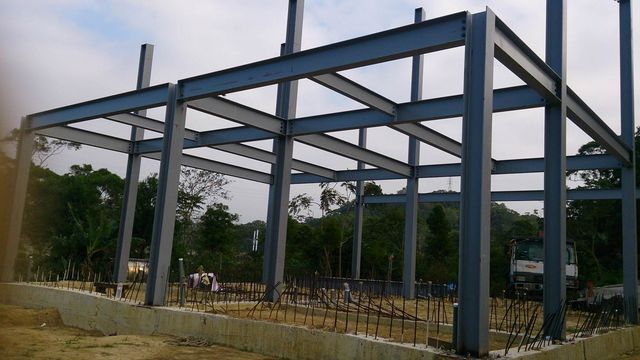

等了一個月終於收到水保完成的核准函!

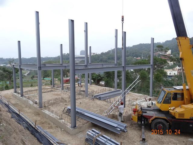

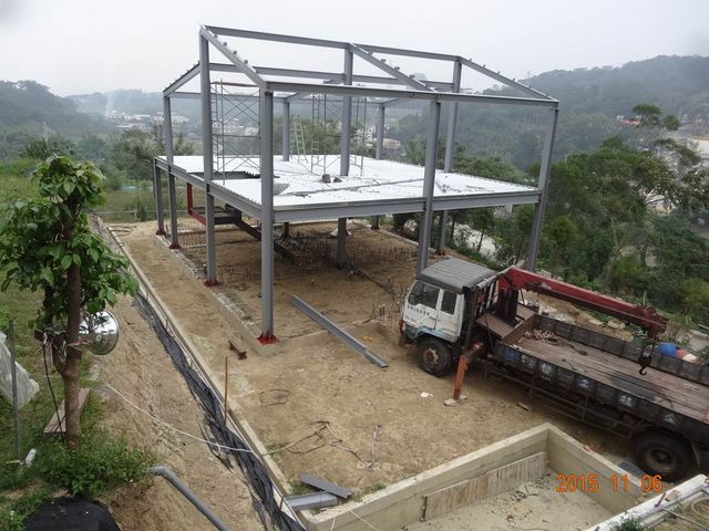

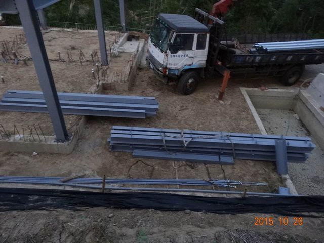

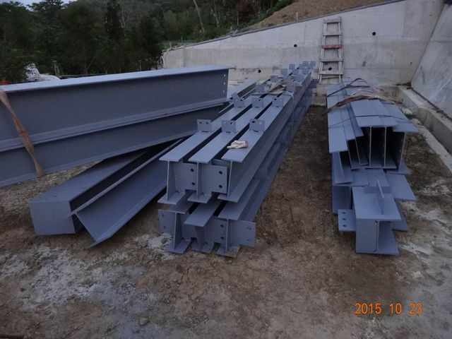

鋼構廠商又拖了一些時間終於開始進場施工!太好了有進度!
鋼構來了
吊裝
有點樣子!
鋼承板DECK.拉風桿等配件

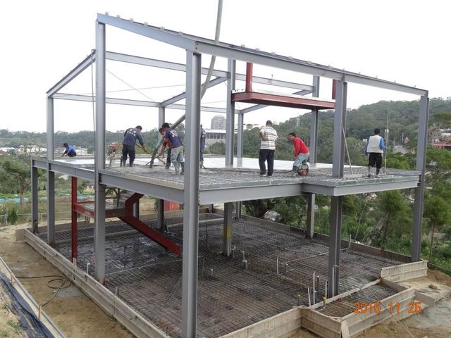

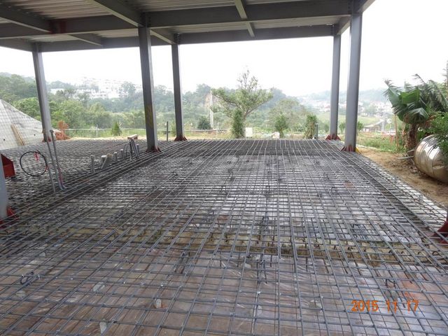

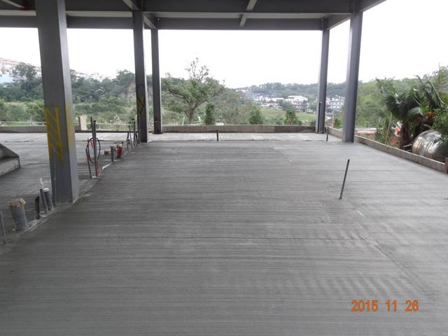

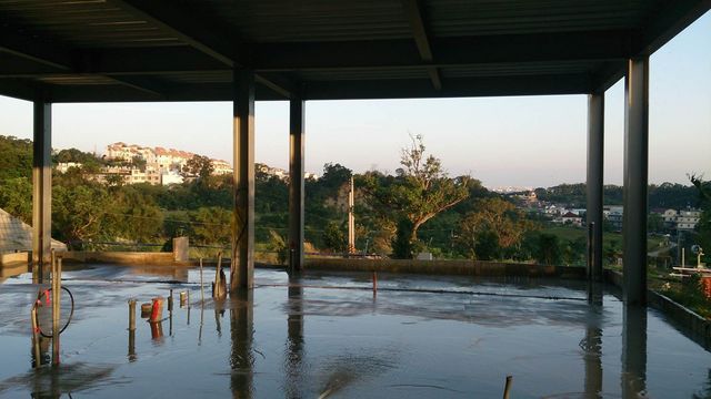

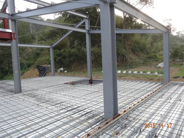

1F2F地版鋼筋水電完成!
混凝土澆置完成外牆開始施工!
一樓鋼筋完成(下層鋼筋網6MM@15*15.上層#4@15*15)地板厚度20公分混凝土4000PSI
二樓鋼筋完成#3@12*15(鋼承版槽內#4兩支)地板厚度12公分混凝土4000PSI(1+2+小3樓共用了50M3)

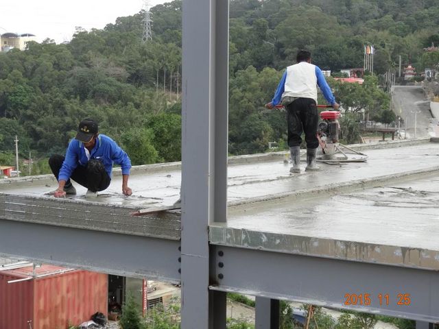

灌漿了!!
整體粉光配合
灌漿隔天的樣子(粉粗面)

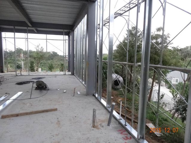

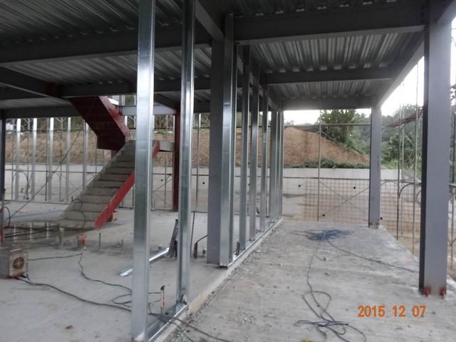

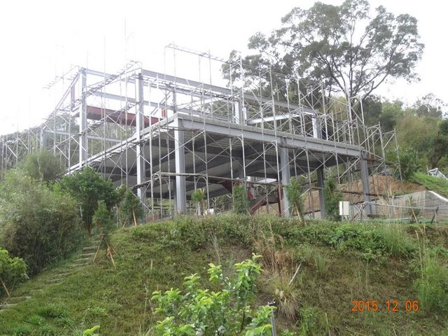

外牆施工架搭好了
外牆開始施工~C型鋼125型

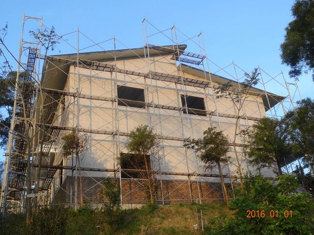

 樓主| 發表於 2016-1-1 10:18:35 | 顯示全部樓層

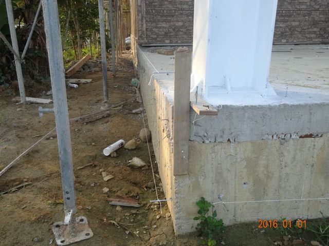

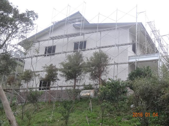

RE: 終於取得~建照~(進度更新)外觀即將完成
大家新年快樂!
今年朝著取得~農舍使用執照前進!
外觀即將完成!!

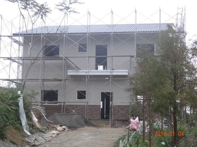

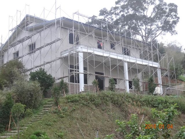

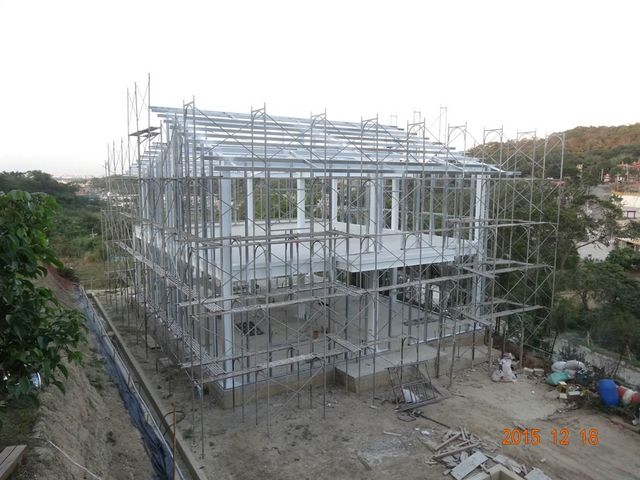

 樓主| 發表於 2016-1-7 09:37:54 | 顯示全部樓層
本帖最後由 yflin 於 2016-1-7 09:43 編輯
正面(缺欄杆)
側面鋁窗立框完成等待天晴矽利康收邊
背面(缺欄杆)
泥作放樣準備貼灰誌

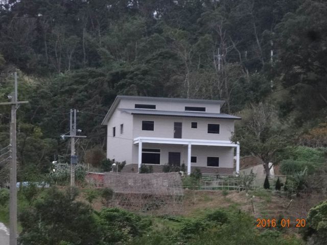

 樓主| 發表於 2016-1-10 09:28:19 | 顯示全部樓層
本帖最後由 yflin 於 2016-1-10 09:37 編輯
算是美麗的~插曲~
眼尖的朋友應該發現!鋼構變色了?
是的!本來我就指定要白色.因為我某些地方鋼構不裝潢所以要白色!
結果鋼構一到工地卻發現是灰色???(.......3條線)
鋼構老闆說OK到時候組裝完成再噴一次!(後來噴3天才完成)
PS.
1.多了一層保護漆!!
2.照相機真的是很好用的工具!幫我寫2HOME成長日記!買地將近4年拍了上萬張!!

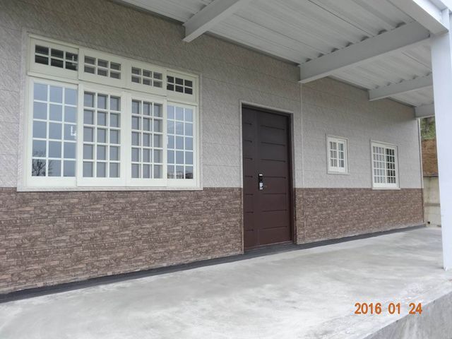

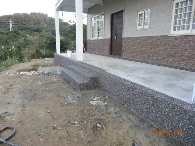

RE: 終於取得~建照~(進度更新)拆架.鋁窗安裝.抿石子
終於拆架了!
鋁窗安裝!
抿石子牆下段
