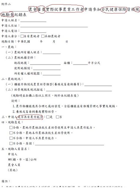

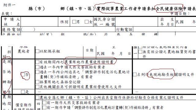

本帖最後由 笨羊 於 2015-5-21 11:52 編輯
copy 發表於 2015-5-21 10:56
您po了審查辦法好幾次,
問題就在『農業用地作農業使用證明書』即可免 (認定實際從農的) 現場勘查, 並 ...
> 問題就在『農業用地作農業使用證明書』即可免 (認定實際從農的) 現場勘查, 並參加健保.
> (非健保,是免農保的會勘.)
不是免『農保』的會勘, 是免附件二的『實際從農』現場勘查.
(真的, 請認真看看申請表格.)
附件二、農會審查實際從事農業工作者申請參加全民健康保險資格現地勘查紀錄表
http://law.coa.gov.tw/GLRSnewsout/inc/GetFile.ashx?FileId=9154
附件二是<實際從事農業工作者申請參加全民健康保險認定標準及資格審查辦法>申請過程的表格,
但不是必要的表格. 有『實際從農』的證明文件, 就可『免實際從農的現場勘查』.
請仔細看看附件一的申請表格『標題』及『每一欄標題和備註』.
附件二現場勘查是農會人員來勘查, 但只要有符合『免勘查』的文件, 這個『實際從農的現場勘查』就不必進行.
看一下附件二表格:
法規列出來一些條件, 符合條件就能申請什麼東西, 照著做就是.
A法規要求 a1 或 a2 或 a3, 我就選 a2.
選了 a2, B法規要求 b1 或 b2, 我就選 b1.
選了 b1, C法規要求 c1 或 c2 或 c3, 我就選 c1.
我不要去選 a1, 也不要選 b2, 也不要選 c2, 並沒有違反規定. 他能拒絕申請嗎?
這跟參加『農保』和參加『農會會員』, 真的根本毫無關係. 唉!

發表於 2015-5-21 12:42:05 | 顯示全部樓層
本帖最後由 笨羊 於 2015-5-22 07:29 編輯
copy 發表於 2015-5-21 11:58
笨羊兄我知道您的意思啦!
農地農用證明只是免現場勘查的意思,尚有其它主要要件.
無論想要加何種保,
我想舉幾個例子, 大家就會比較清楚.
舉例一.
甲是退休軍公教或勞工, 本人還沒有農地.
1. 先向他人承租農地○‧二公頃, 實際耕作經過一年.
保留『購買農業資材』全年5100元以上收據.
2. 由原地主申請一張 6個月內的『農業用地作農業使用證明書』,
因為要『現場勘查是否農業使用』(公所勘查), 這只看『地』, 有雜木林就可以.
3. 填寫『實際從事農業工作者申請參加全民健康保險申請表』(附件一),
申請認定為『可申請健保第 3類』的『實際從事農業工作者』.
因為有附『農業用地作農業使用證明書』, 就不必『現場勘查是否實際從農』.
(『現場勘查是否實際從農』(農會勘查) 是看『地』也看『人』,
所以勘查表格 (附件二) 有一項『申請人是否具有農作能力』.)
4. 認定為『實際從事農業工作者』, 再向『戶籍所在地之基層農會』去申請投保健保第 3類,
這不必是農會會員.
5. 有了『健保第 3類』投保證明, 具有農民身份, 就可以購買農舍了.
舉例二.
甲是退休軍公教或勞工, 本人已有農地o.一公頃.
1. 實際耕作經過一年, 保留『購買農業資材』全年5100元以上收據.
2. 自己申請一張 6個月內的『農業用地作農業使用證明書』,
因為要『現場勘查是否農業使用』(公所勘查), 這是看『地』, 有雜木林就可以.
3. 同前例.
4. 同前例.
5. 同前例, 只是向別人購買農舍, 要連別人的那塊農地一起買.
依法論法, 規定就是這樣.
是否如小弟所說, 試過就知道了.
實踐檢驗真理, 如果小弟解釋錯誤, 甘願受罰, 自罰高粱三杯. 可以吧!
