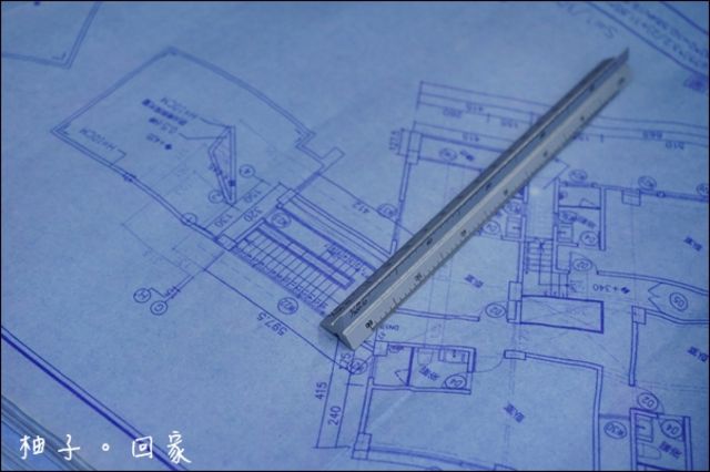

  按著事務所提供的藍曬圖等比例的方式將建築物的平面及樑柱位置完整呈現
  這時後就可以看出建築物的實際大小

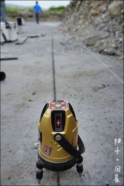

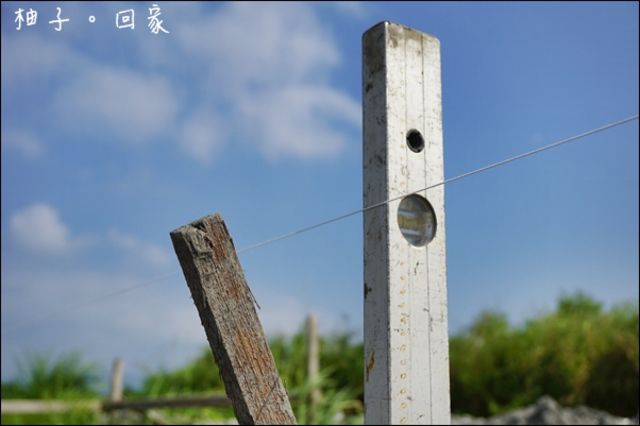

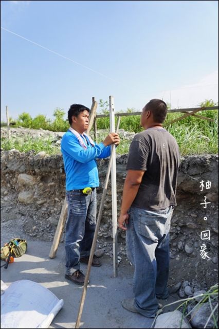

  龍門樁上的水線是牆心的位置
  再以水平儀抓出相對位置後在地板上做記號

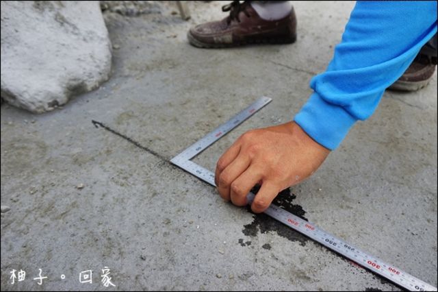

       以直角尺抓出另一條線條之後就能逐一將所有位置畫出

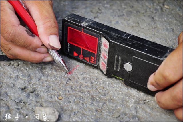

  雷射水平儀是很重要的一樣工具
  可以很精準的抓出直線位置
  這是水平儀的接收器
  白天強烈的陽光根本看不出水平儀打出的線條
  這時就要依賴接收器來接收水平儀所發出的訊號

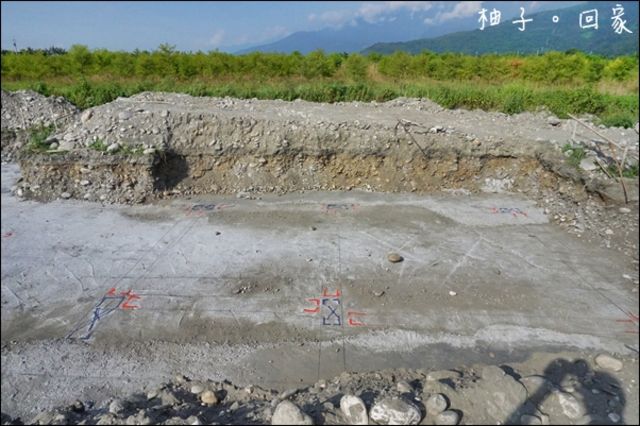

  放樣基本上需要2人為一組
  除了要將位置測量出來之外
  還要以墨斗彈線才能看出位置

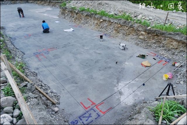

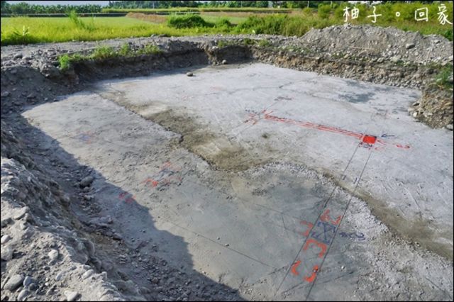

  接下來就可以看出實際的放樣結果囉

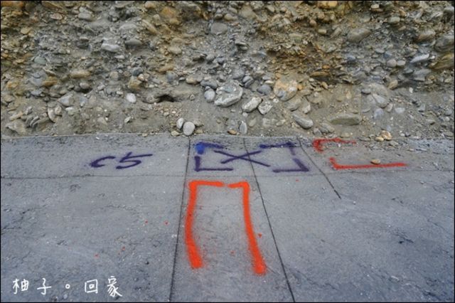

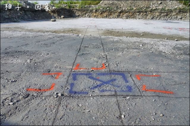

  藍色噴漆代表的是柱頭,C5代表的是柱頭編號
  紅色噴漆代表的是樑的位置
  這樣綁鋼筋的師傅就能非常清楚的知道要怎麼穢鬵枯r
  因為樑和柱的鋼筋大小是不相同的聶虪i是非常危險的一件事
  陽光實在太強了
  只能隱約看出放樣的位置
  這裡將來是房間的區域
  只規劃2層樓,3樓是露臺,大約是110坪的空間
  這裡將來是廚房和客廳的區域
  只有規劃一層樓,大約12坪空間
  接下來就是換綁鋼筋的師傅進場啦 !!
