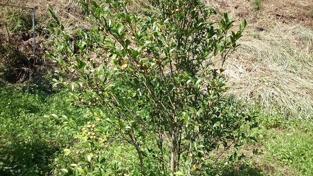

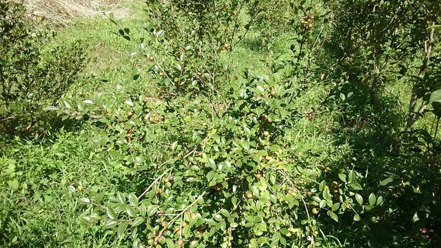

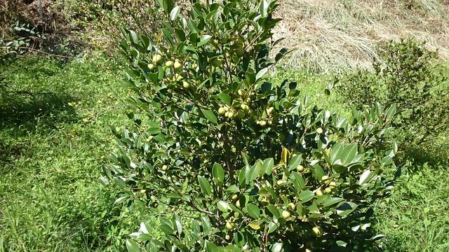

今天上山前專程去參觀傳說中的小果豐產盛況,我看樹齡才三五年高度比我的低,居然開了這樣豐盛,而且是整個園區都是。可見得沒有奧運選手的體質,就沒有豐厚的獎金
要趕緊加強改良了

山林雅境 發表於 2015-10-15 16:17
今天上山前專程去參觀傳說中的小果豐產盛況,我看樹齡才三五年高度比我的低,居然開了這樣豐盛,而且是整個 ...
山林雅境大大:
   請問您知道這豐產的園區是如何培育油茶樹的嗎?有機?慣行農法?還有請問您的改良方式?.預計要從何處下手?
土壤改良?施肥方式?枝條嫁接?撒水量?還是.....?很想了解.做為參考改進的典範.拍謝啦!

發表於 2015-10-15 19:12:38 | 顯示全部樓層
fon0310 發表於 2015-10-15 18:53
山林雅境大大:
   請問您知道這豐產的園區是如何培育油茶樹的嗎?有機?慣行農法?還有請問您的改良方式?.預 ...
現在看到苗栗南庄周邊兩區小果豐收的情況,一區已經採收完畢只能聽說豐收的狀況(據說是整串整串的滿滿苦茶籽。另外一區是目前照片看到的情況(三四年小樹就如此驚人)。
我看書上資料_扦插接枝最佳的樹齡是五到八年之間的枝條。所以照片裡頭的對象是我的第一目標,目前無電話只能知道他可能出現在園區的時間,也可能會請附近鄰居找機會留電話。
方式大概會有幾種_第一請教他的樹苗是向誰買的,直接向這商家買
第二看這園主是否願意賣出這些小樹苗
第三向他要樹苗枝條來扦插及接支。
第四是向已經成樹的那區來同樣洽商同樣事項
以上是小果的計劃
台灣大果的已經得到承諾。
打算在年底前準備好扦插相關的準備
