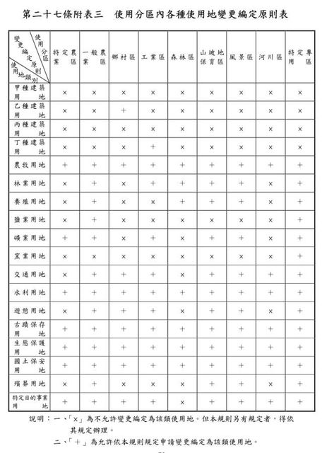

> 若房屋於建管前所興建, 該興建房屋範圍的農地, 可否申請變更為建地?
「特定農業區」和「一般農業區」,
只能「建地」變更為「農牧用地」,不能「農牧用地」變更為「建地」。
但是:
農地上有老舊建物者,仍有可變更為建地的適用,只是可變更的面積以該老舊建物所佔的面積為準,若有相關證明文件,最多可增加百分之四十。
http://www.2home.com.tw/bbs/forum.php?mod=viewthread&tid=2316
譬如彰化縣是「民國69年6月1日編定管制前」視為「老舊」:
https://www.homei-land.gov.tw/ch ... ?web=106&id=116
] 如該地有本縣民國69年6月1日編定管制前存在之舊有房屋,
] 請檢附土地複丈及標示變更登記申請書
] (內附身分證影本、土地所有權狀、合法房屋證明文件
] 「水電證明、稅捐、設籍或房屋謄本、建築執照或建物登記證明之一」及更正編定申請書)
] 來所申辦更正編定分割,本所受理再會同建管單位實地會勘據以判定是否為合法房屋憑辦。
