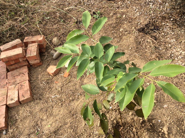

 樓主| 發表於 2015-12-18 16:19:36 | 顯示全部樓層
整地時發現這棵,請問是誰?
203
2647
4萬
41623

發表於 2015-12-18 23:28:26 | 顯示全部樓層
歡樂小雞 發表於 2015-12-18 16:19
整地時發現這棵,請問是誰?
這個看起來
好像是沈香喔!
好好栽培它
等它長大
一定會給你回報的

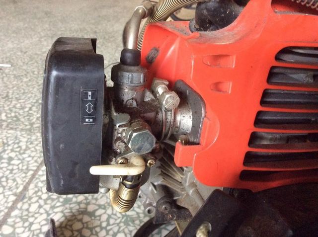

 樓主| 發表於 2015-12-20 11:59:21 | 顯示全部樓層
請教~TB-43割草機操作
氣門應該是往上還是往下,化油器油開關有往下開了!
氣門拆開還算乾淨,火星塞也拆開擦過了!
就是發不動!
yflin + 20 應該是往上啟動!啟動暖機後.保持在下!
發表於 2015-12-21 11:02:02 | 顯示全部樓層
歡樂小雞 發表於 2015-12-20 11:59
請教~TB-43割草機操作
氣門拆開還算乾淨,火星塞也拆 ...
氣門(阻風門)應該是往上,圖像是一個管子被阻擋了!它是阻止空氣進入讓汽油量多些好發動!
氣門(阻風門)往下時,圖像是一個管子,中間打開了!也就是正常引擎發動後應該保持的位置了!
火星塞拆開後,如果沒有濕濕的,就表示汽油未至引擎汽缸內;有可能油路未開或不通...
火星塞拆開後,如果濕濕的,就表示火星塞或許未點火,可以將火星塞高壓線裝上,一頭搭鐵在引擎金屬部位,拉一下拉索...
如果火星塞電極沒有跳火花,那有可能火星塞間隙過大或過小,或高壓線圈故障了!
參考一下---

 樓主| 發表於 2015-12-21 15:00:53 | 顯示全部樓層
eastern 發表於 2015-12-21 11:02
氣門(阻風門)往 ...
感謝大大...
阻風門先徃上,發動後再往下...是這樣吧!
應該懂你意思,改天再試試囉!
