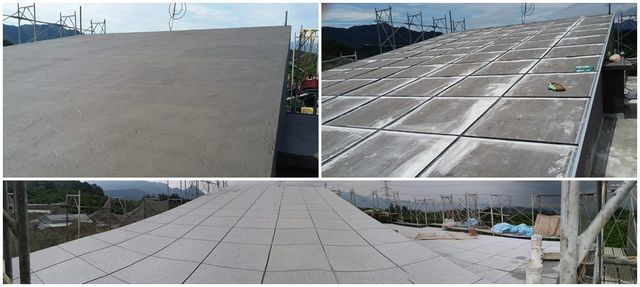

 樓主| 發表於 2016-6-21 08:39:54 | 顯示全部樓層
本帖最後由 cw9981 於 2016-6-21 09:02 編輯
[2016.06]
外裝 :  屋頂最後還是加上防水層了
         一場爆雨 在抿石準備進場的前兩天 讓屋頂漏水了
          碰巧能證明施工品質與方法不如預期 來得及補加上防水
          為了配合堅持屋頂使用抿石的工地主任+眾人反對使用外牆塗料
          所以全部外牆屋頂 皆採用抿石子 硬凹幫忙加上了滴水條
          六月雷雨連連  進度略遲
          抿石大小/顏色 也隨便了 原本想仿石材使用最細的七里石
          工班說 太細無法施工 屈服 使用較大的石頭
          選用的顏色 賣石頭主動幫忙變更 反而更實用 耐髒 對比更強烈
          此刻 無所謂的態度 真的很受用~
* 此斜屋頂之防水施工層 應為 RC+防水+粗胚+抿石
                                   此處為 RC+粗胚+防水+抿石

發表於 2016-6-21 10:52:27 | 顯示全部樓層
cw9981 發表於 2016-6-21 08:39
[2016.06]
外裝 :  屋頂最後還是加上防水層了
         一場爆雨 在抿石準備進場的前兩天 讓屋頂漏水了 ...
真的很抱歉 最近工程忙到1個多月沒來這逛逛
看到原本您的問題,讓我心中大呼不妥
幸好您還是做了防水,應該是彈泥吧
雖然防水層位置在抿石下方,作用還是ok,但要注意會不會空鼓
另抿石子是會吸水的建材,用在屋頂表面最好上一層透明水性撥水劑
不要用到油性會變色
理論上就是
雨大到持續很久,水等於一直泡著屋頂(就算是斜屋頂),視同積水
抿石子會吸水 粉刷層也吸水  從原本沒關係的裂縫竄流
現在抿石子下方有一層防水就ok了

 樓主| 發表於 2016-6-21 13:32:28 | 顯示全部樓層
謝謝東大~
能夠加上防水 大家都鬆了口氣(工班 水電 拼命反對沒加防水)
抿石工班曾經跟我提過 + 透明水性撥水劑 會更好, 這點得請示工地主任~
請問東大 這撥水劑 一定得給專業施工嗎? (主任不給做的話 以後自己再弄)
另外想請問 溝縫問題,   想要分割縫的顏色 跟水泥同色(抿石本身是灰色)
問過工班 給了三種選項
1) 抿石之本色就是水泥同色, 直接把黑色的隔條去掉 即可
2) 塗上漆(預估這應該就是所謂正統的勾縫吧) ,
3) 打上矽膠  (工班給的最新建議 網路上查說 會有變黑的問題)
我想選一
116
116
發表於 2016-6-21 17:00:50 | 顯示全部樓層
本帖最後由 東大 於 2016-6-21 17:05 編輯
cw9981 發表於 2016-6-21 13:32
謝謝東大~
勾縫目前大概都採用勾縫專用填縫劑(泥),
所謂上漆或有各種顏色是內加色粉,時間久應該會褪色,留痕跡
本色勾縫不是直接把壓條拆了就好,而是施作本色勾縫專用填縫劑(泥),
要不然水會沿未勾縫凹槽滲入抿石底
slicon矽利康好壞差很多,化學的東西我們玩不過他,就不要用吧
建議用本色勾縫專用填縫劑(泥)嫌太少不好買,那就水泥拿來用吧,
重點就是把拆壓條留下來的勾縫填平,才不會是小水溝,以後滲水
絕不是有顏色上漆或什麼都不做的本色
至於撥水劑, 你可以私下貼一點工錢請抿石工班幫你做,
責任也好統一 ,不要萬一搞不好, 變色了, 互推責任
