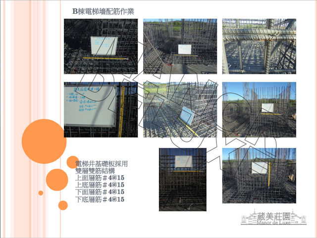

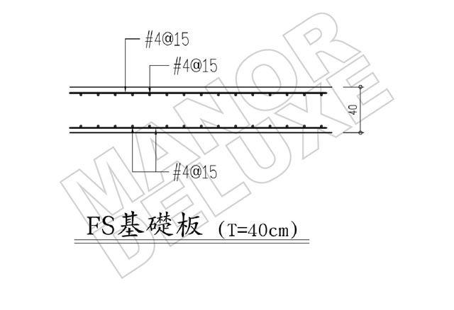

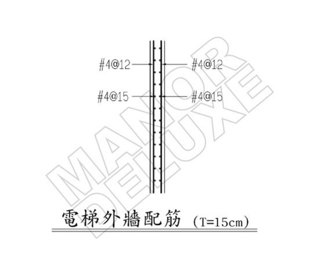

為了以後方便,設計了電梯井,以便安裝電梯設備。
電梯井設計有一定的規範,牆體需是承重牆結構以免地震時發生倒塌。
每一家的電梯設備需求的空間都不一樣,因為還未決定廠牌,所以預留了最大的空間,以免將來受限。

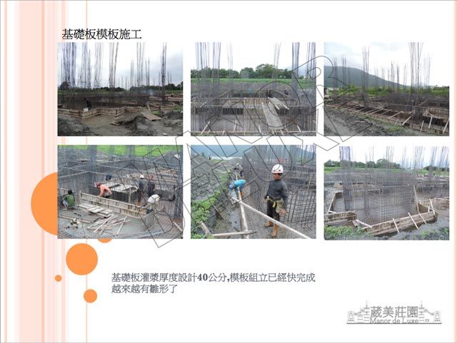

基礎板鋼筋綁好之後,模板工進場施作。
基礎板施作困難度沒那麼高,所以只要檢查鋼筋搭接長度夠不夠,灰誌(水泥墊塊)高度及數量夠不夠,
鋼筋鐵絲綁的密度(這一方面施作人員很會便宜行事),柱子跟基礎板鋼筋施作跟圖面有沒有誤差就可以了。

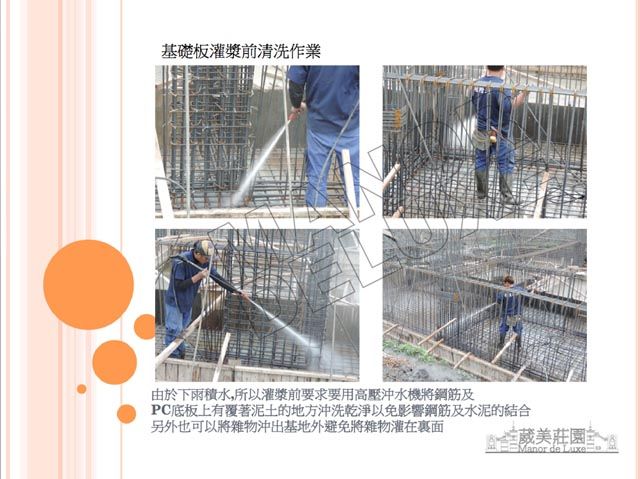

 樓主| 發表於 2016-1-16 10:37:34 | 顯示全部樓層
之前下雨,基地內有淹過水。
灌漿前用高壓清洗機將地面及鋼筋清洗乾淨。
順便將工人遺留下來的煙蒂、檳榔渣、瓶輓未o棄物一併清除。

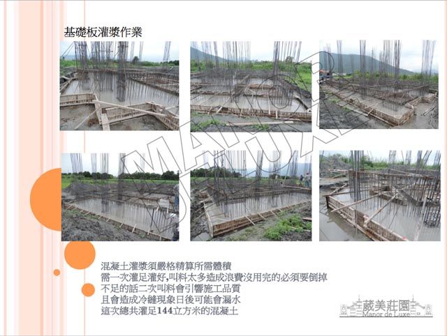

 樓主| 發表於 2016-1-16 10:43:13 | 顯示全部樓層
本帖最後由 tonychang 於 2016-1-16 10:44 編輯

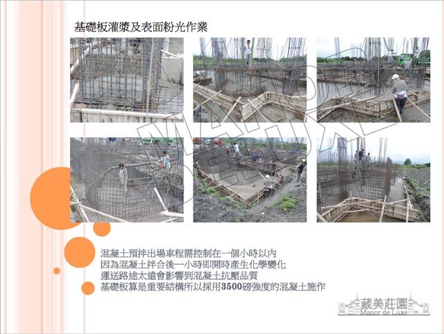

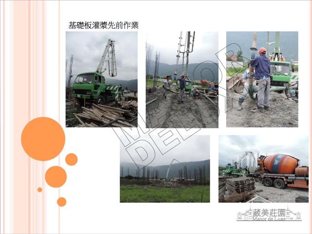

包商派來幫浦車準備要開始灌漿作業,第一次親身體驗灌漿還蠻興奮的。

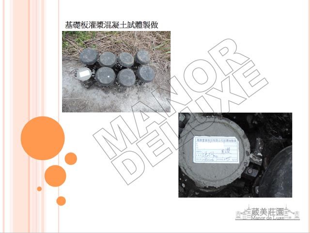

 樓主| 發表於 2016-1-16 17:10:08 | 顯示全部樓層
本帖最後由 tonychang 於 2016-1-16 18:05 編輯
第一次做試體,有一點搞不清楚。
本想隨機採樣,但預拌廠的檢驗員說,採樣要同一車這樣3,7,28天的測試強度數值才會準。
有先進可以解惑嗎?
每一棟製作4個。
因為花蓮本地產砂石及水泥所以比較不擔心灌漿水泥品質問題,只要運送過程時間不超過1小時,幫浦車不要隨意加水,基本上我想應該都還好。
採用鳳勝預拌廠的拌料。

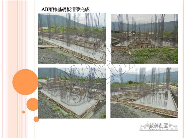

 樓主| 發表於 2016-1-17 09:02:37 | 顯示全部樓層

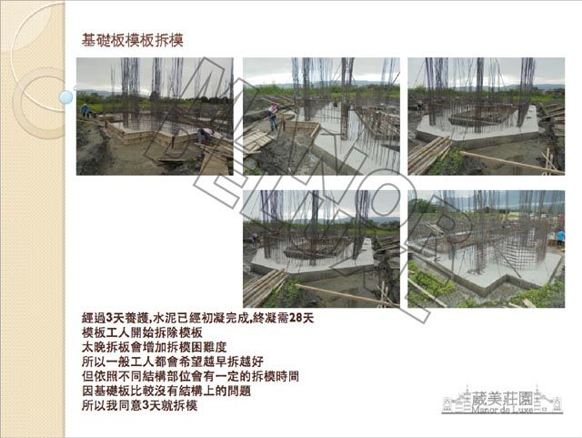

基礎板拆模
jsun8899 + 20 太棒了!

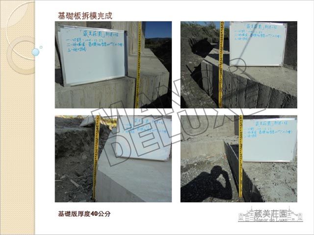

 樓主| 發表於 2016-1-17 09:04:24 | 顯示全部樓層
基礎板厚度

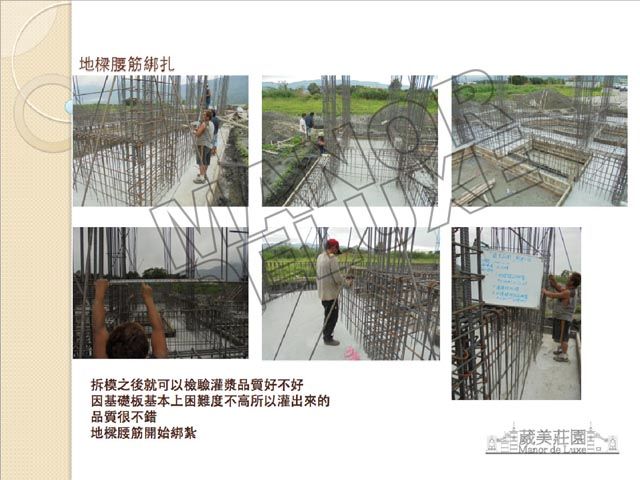

 樓主| 發表於 2016-1-17 20:24:51 | 顯示全部樓層
拆模之後進行地樑腰筋綁紮作業
