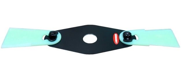

軟式牛筋刀, 刀片要泡水後使用, 那可以把庫存的刀片,直接拿瓶子裝水,把刀片放在裡面嗎?
放置時間一年二年可 ...
應該不用,台灣的濕氣重,放在空氣中一段時間它的特性就穩定了(店家出貨前已經有處理過),之後您泡再久並不會又改變它的特性(不然泡久了不就變成QQ糖了)。
放置時間一年二年可 ...
呵呵!大哥,別當陳年藥酒泡啊!  又不是泡越久越香醇!
泡水的目的,是為了增加「軟Q度」,避免牛筋過硬脆裂!
牛筋刀出廠前皆經泡水晾乾工序;呼籲使用前再加強泡一下,是避免材質因買回久儲未用而降低Q度
另外,材質特性因浸泡達一定程度後,就不會再改變;否則泡越久豈不是變成了軟糖咩!呵呵
所以,適度浸泡就好嘿!

阿仁大大,我收到時看貼紙上建議卡座向下,這也許是安全考量怕萬一塑膠片破裂比較不會往上彈,但缺點就 ...
1. 刀座 ~~ 萬萬不可反向安裝,除了軟刀片相對好拆換以外;充滿重重危機
    首先,刀片容易在高速旋轉下,因碰擊地面異物而「整片鬆脫飛出」的機率至少十倍於刀座正確安裝
    再者,刀座反裝,刀片萬一整片飛出時,其散射半徑遠高於正確裝法,有致傷機率,須嚴肅看待喔
2. 再仔細看您刀座固定方式,同樓上大哥的說明,防草碗裝反了;這樣安裝方式,軟刀座卡不緊致重心偏滑而抖動
axxxxa + 20 闊嘴大大我已經把刀座部分的文刪除了

snowtsen 發表於 2016-3-14 14:23
請放正確安裝的照片供大家參考!
張大哥,軟式牛筋刀刀座,已經有貼紙告知該面應該朝下
很簡單,真的沒那麼複雜;按照貼紙說明,把貼紙那面( 也就是螺母焊死那面 ),朝地下這樣就對了!
千萬別嘗試反裝!千萬別嘗試反裝!千萬別嘗試反裝!很重要、很重要、很重要

闊嘴 發表於 2016-3-14 12:38
    首先,刀片容易在高速旋轉 ...
我的刀座沒有你說的那個碗啊!
我的螺母好像有磨損!

我昨日試了一下,一開始還不錯,因為打草的圓徑夠大,比牛筋還不會噴,但遇阻礙就慢下來,脫離又開始轉!
但一下子就遇到問題了,刀頭卡不住會空轉,本來想切塊廢棄刀片圓心孔當墊片,
後來比較了陸製刀頭,圓孔心厚度比較沒那麼深,想說換陸製刀頭就好,有空再來試!
心得就是還不錯用,比起我另一組塑膠刀片好用,更容易切草!
突然想到,加片割藤片,厚度就夠了,連刀頭也不用換!
