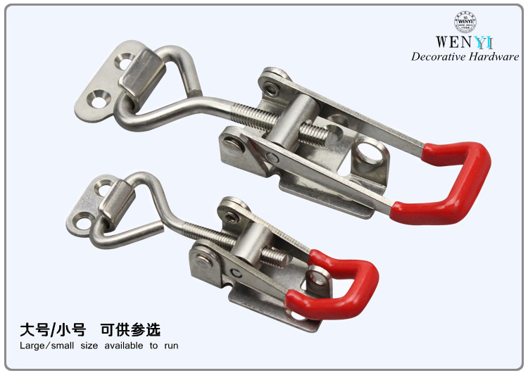

發表於 2016-5-28 00:16:55 | 顯示全部樓層
本帖最後由 pax 於 2016-5-28 00:23 編輯
如果我自己做的話,我會用類似這種掀床的液壓桿
類似的種類很多可以慢慢選,這裡只是舉例。
再搭配一個大型箱扣裝在內部,屋頂放下來以後就用這個固定兩邊防止屋頂誤昇。
斜屋頂好處是可以增加熱空氣上升到最高點幫忙對流、可以加裝太陽能板幫忙充電(角度30度)、下雨雨聲也許小一點………
液壓桿的故障率低,免用電也不用怕被夾死,要使用的時候往上輕輕一推就昇起來,要收的時候抓住最高那一邊往下拉然後扣上。外圍的帆布自己車窗戶然後用鋁製拉釘固定防水。
