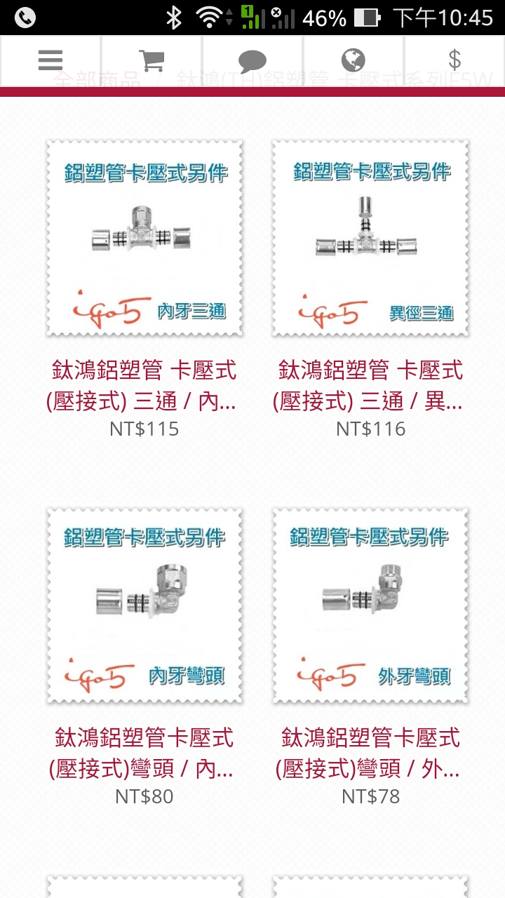

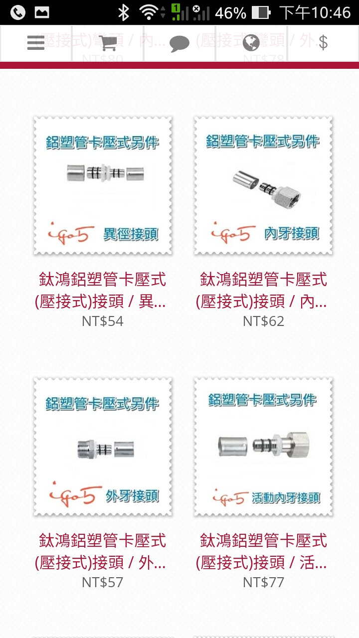

 樓主| 發表於 2016-5-11 22:46:59 | 顯示全部樓層
姜姜好 發表於 2016-5-11 22:01
不用擔心 .水龍頭 內通道  只有  1.5~2.5 分 孔徑
   管徑 6 分 至少供應 3 隻水龍頭 .
一針見血的回應!
完全清楚明白 這下可以勇敢的做下去了!
另外請問 卡壓式的接頭 目前前輩使用上有無需要注意的地方 或者建議牙接?
目前因為整圓器問題 牙接應該是難了
只剩下壓接 壓接器我看了有好多種 不知道哪一種好 目前廠商推薦 這一種接頭 請看附件圖片!
不知道有什麼缺點?
