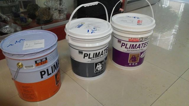

我最近要來diy平屋頂 後面防水.
1.底-------金絲猴 930 底漆 超強油性底漆 930 5加侖 粉層起沙 舊地板專用
2.中-------金絲猴286 單液型加纖彈泥 72%固成份
3.面..............金絲猴 P-627水性壓克力彈性防水膠

對對對 你的這個做法是最簡單省事的 效率又高
我現在住家 也是這樣子用  15年也沒有問題。
缺點是若沒有用白色面頂樓真的熱到爆炸漆。 然後白色又怕髒....好矛盾阿
