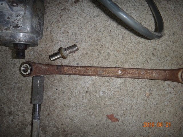

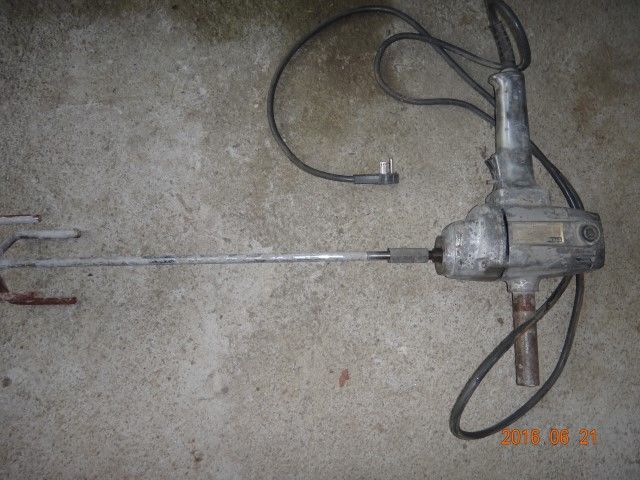

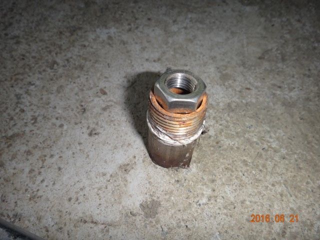

發表於 2016-6-21 18:22:51 | 顯示全部樓層
Dogo 發表於 2016-6-21 11:16
行星齒輪,齒輪箱--> 高扭力,這些都可以解決,
解決後,使用的人要hold得住啊!
行星齒輪和皮帶箱對我來說太麻煩了!
我來估計至少要花費千元
地鑽鑽尾千元
二手機器設備千元(沒千元起跳的二手馬達,我會懷疑耐用度)
這樣至少總花費就三千起跳!
人事成本算一算~小台全新引擎地鑽六千元,我會選擇蠢手工挖孔或是買新機操給他壞!
19號細牙螺絲
(我是工人,不是學者,別問我細牙是多細,工人只管做,學者靠張嘴!如果會說又會做,那我就是馬誑P;目前我只知道掀馬桶說I)
這台機器我一直留著,本來就是用來做食品攪拌器使用,只是市面上的不鏽鋼攪拌棒都太小
今天是第一次試運轉,他的轉速慢,扭力?應該算高扭吧!
可惜他的轉速無法藉由開關控制快慢
用來挖鬆土會好用點,用來挖石子硬土地?就看鑽尾的扇翼承受多大的阻力!
可以使用六分的不鏽鋼管當管套,直接將螺母敲進不銹鋼管裡;
如果我來改的話會是這樣做,之後不銹鋼管側面鑽三孔攻牙來固定市售的地鑽鑽尾
當然還是要看市售的鑽尾規格是哪一種,如果是圓形的,就必須刻意磨出三面用做固定!
如果是帶牙的,六分管可以使用轉接頭轉成四分或一吋頭,一樣將螺母敲進去鎖
這樣的改裝不需要用到電焊(當然能焊牢是最好!)
工具會用到:
砂輪機、電鑽、鐵皮用六角自攻螺絲三顆、19號螺母、六分不銹鋼管一截(帶牙與否看需不需要轉接)
我自己不需要改,所以提供我會用的方式!
或釵釣H會有更棒的改裝方式~(除了無痛升級新機以外)

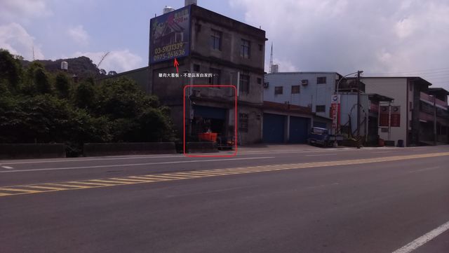

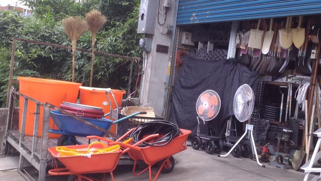

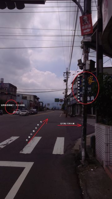

發表於 2016-6-23 14:52:01 | 顯示全部樓層
本帖最後由 Dogo 於 2016-6-23 14:55 編輯
黑面 發表於 2016-6-18 16:28
把你的問題交給竹林橋頭芎林端的 永盛五金行就可以了。。。
http://www.2home.com.tw/bbs/forum.php?mod ...
今天過去買了支T形苗鏟,
老闆很nice,傾囊相授。
已影響老闆吃中飯,不好意思,趕快打包走人。
順便把相關地理位置標一下
完全沒有店家自己的看板,
樓上的大型看板和老闆的營業項目完全無關。
拍照的位置是芎林面對往橫山的方向拍的,
右轉即往竹東的竹林大橋
