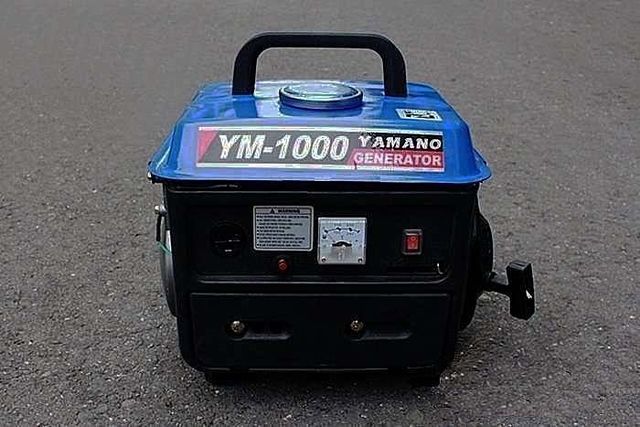

請問這款"YAMANO 山野 YM-1000 手提式 引擎發電機 "有人用過嗎?3800元,不知到好不好用?

發表於 2017-3-17 21:31:25 | 顯示全部樓層
隊長 發表於 2017-3-17 21:14
廠牌不同...外觀與機構...非常接近...
我有一台...最近常在使用!
冷機時...阻風門....開一點點....
熱機後...開一半...
全開...比較會不順...
這台是二行程..=要加混合機油..
我大部份做抽水機用約100w...鎚鑽頭用到550w
大鎚鑽還沒試過..1100w<<<最近可能會玩一次
我的機頭馬克是寫1200w
建議+油進去約自己一次使用量的值...我大部份+300cc
不夠在+
一次性用完後要關止油閥..而引擎給它動到自然媳火..
以後再使用比較沒有問題!
而至少3個月內...不使用..
要把油全部洩玩..
及引擎在使用時...
要稍為放傾斜..低處在油杯止油閥側...
祝你玩的愉快!
LKK46 + 12

 樓主| 發表於 2017-3-17 21:47:47 | 顯示全部樓層
rdmigo 發表於 2017-3-17 21:31
我有一台...最近常在使用!
感謝您!因為農地沒電,想買一台來用,謝謝您費心的解說

發表於 2017-3-17 22:00:27 | 顯示全部樓層
本帖最後由 jokych 於 2017-3-17 22:01 編輯
這台輸出 800w 而已, 如果吃重電的會拖不動........
通常 機器上的最高w數 只能使用一小段時間,
所以 最好看一下..不要滿載使用...
發電機要先評估 你會用到的電器 w數........再來決定,
不然不夠用時只能 再買新的..........

 樓主| 發表於 2017-3-17 22:04:42 | 顯示全部樓層
jokych 發表於 2017-3-17 22:00
發電機要先評估 你會用到的電器 w數........再來決定, ...
應該只會用到抽井水,這樣瓦數夠嗎?

發表於 2017-3-18 08:07:35 | 顯示全部樓層
本帖最後由 jokych 於 2017-3-18 08:08 編輯
隊長 發表於 2017-3-17 22:04
應該只會用到抽井水,這樣瓦數夠嗎?
這要看你馬達的使用w數............
馬達上都有貼標示..........
可以先查看一下..........
ps.可以預留一些,
畢竟馬達在抽水時,
人還可以吹電風扇...........
把家裡的電器耗電瓦數列表一下,所發現的耗電排名:(瓦)
電暖爐 ____1300
乾衣機____ 1250
冷氣 _____1101
微波爐 ____1000
吹風機 ____1000
吸塵器 _____990
調理鍋 _____950
電熨斗 _____900
電烤箱 _____800
(電視+家庭劇院)_ 442
洗衣機_____300
除濕機 _____286
家庭劇院 ____242
(音響+重低音箱) _214
電視________200
電冰箱 _____130
重低音箱 ____120
音響_________94
手提收音機_____6

 樓主| 發表於 2017-3-18 09:36:00 | 顯示全部樓層
jokych 發表於 2017-3-18 08:07
馬達上都有貼標示..........
可以先查看一下..........
感恩喔!大家都很熱心,都能提供詳細的說明,真得很感謝!

發表於 2017-3-18 09:42:04 | 顯示全部樓層
如果單純的只是要抽水用的話,建議直接買吃油的抽水機會比用油發電來給吃電的抽水機使用效率更高,也比較省錢...

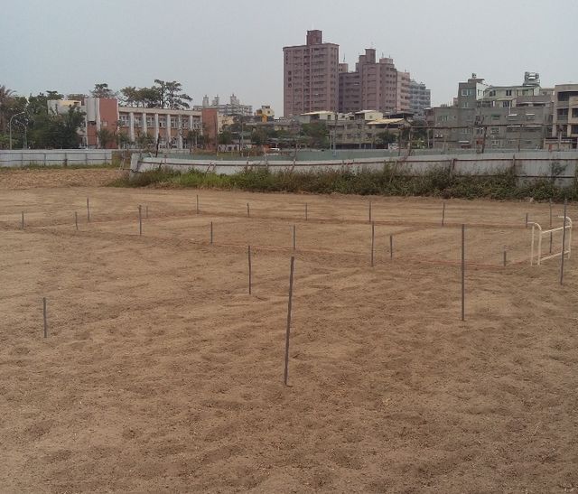

 樓主| 發表於 2017-3-18 18:38:03 | 顯示全部樓層
本帖最後由 隊長 於 2017-3-18 18:44 編輯
今天先做好網室及棚架放樣
傍晚時分突然有兩位小姐來訪,原來是我前一塊無緣農地的承租人,聊了一下,她們有打井,我只要自備抽水機,隨時都可去打水,運氣不錯,解決了水的問題,照smhu大所說,只要買一台汽油發電的抽水機即可
