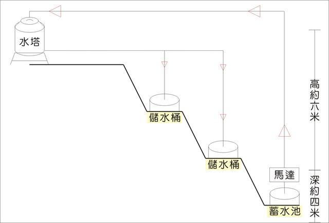

 樓主| 發表於 2017-5-22 08:37:26 | 顯示全部樓層
請教一下,有關抽水機抽不到水,要如何加裝保護裝置?
因山區水量不足,抽水機約10分鐘就會有抽不到水的問題..
Q1..請問要如何改善抽水機的保護裝置呢?
Q2..每星期到農場時抽水機都要灌水母,要如何改善問題?
42

發表於 2017-5-22 08:50:32 | 顯示全部樓層
歡樂小雞 發表於 2017-5-22 08:37
因山區水量不足,抽水機約10分鐘就會有抽不到水的 ...
A1.水壓開關,水位開關, 看環境, 就是進水端低水位斷電,   我大多使用浮球開關,
A1. 選好一點水母, 裝好一點逆止閥,   沒錢就每星期灌水,
歡樂小雞 + 15
是動動腰,不是吃飽換餓
人越老,越會碎碎念,一針見血,省事多了

 樓主| 發表於 2017-5-22 09:31:00 | 顯示全部樓層
phl001 發表於 2017-5-22 08:50
因山區水量不足,抽水機約10分鐘就會有抽不到水 ...
感謝大大的回應...
進水端在下面不易施工,最多只能再抽水機這端施工,我發覺只要抽不到水時抽水機非常燙,更誇張的是有次灌水母時還會冒煙...

發表於 2017-5-22 11:07:34 | 顯示全部樓層
歡樂小雞 發表於 2017-5-22 09:31
感謝大大的回應...
進水端在下面不易施工,最多只能再抽水機這端施工,我發覺只要抽不到水時抽水機非常燙 ...
自己環境自己了解, 只能建議一般市場常用方式跟設備,
我自己搞過一個水母問題,一樣隔幾天使用就要灌水,
主因是水母中的水流至水平點, 為什麼流至水平點,?
1,你以為水母是精密的東西, 滲一點正常的事
2.經常使用,為什麼沒事,  等快流空,你又啟開了,等於又補水,重復的動作, 所以沒事
3,想一想為什麼要用沉水泵浦

 樓主| 發表於 2017-5-22 12:04:55 | 顯示全部樓層
phl001 發表於 2017-5-22 11:07
我自己搞過一個水母問題,一樣隔幾天使用就要灌水,  ...
不好意思...
我好像複雜化了,...
灌水母的問題,除了改善設備不然就灌水.....這個應該不是問題了
害怕抽水機燒掉,我希望抽水機抽不到水可以自動停止或發出警訊!
phl001 + 12 浮球開關就好
發表於 2017-5-22 20:12:58 | 顯示全部樓層
保護裝置 就是浮球開關
看要裝水塔
或是從水塔引到其他地方開關
原理就是 抽水機有抽水
裝一個浮球 讓抽水的水量 跟出去的水量大約一樣
浮球有水 就會飄在上層導通抽水電路
抽不到水時 水就流光 浮球就會下落 就切斷了
當然也可以用 監測元件去調馬達電路開關
如溫度控制 流量監測 流體發電
這個要會自己做電路 而且元件也不好買
歡樂小雞 + 15
發表於 2017-5-22 20:18:55 | 顯示全部樓層
把灌水母的設備 用好一點的
灌很快的
不然就再裝一個抽氣機
用嘴吸也可以

發表於 2017-5-22 20:33:24 | 顯示全部樓層
歡樂小雞 發表於 2017-5-22 12:04
不好意思...
我好像複雜化了,...
到各拍賣平台 輸入無水斷電就可以找到一堆符合需求的配件.
經常灌水母的最好解決方法是在抽水機出水管路上加裝一只儲水桶平時注滿水.缺水母時只要打開開關水就會流回抽水機裡.

 樓主| 發表於 2017-5-23 11:42:33 | 顯示全部樓層
剛碰到一個水電師父...
他說「黑鼠」沒用,建議我裝液面控制器在井底,當沒水時拉動開關就會斷電...

發表於 2017-5-23 12:19:30 | 顯示全部樓層
歡樂小雞 發表於 2017-5-23 11:42
剛碰到一個水電師父...
聽到水銀浮球開關嗎?
簡單的事,想難幹嘛,  就是錢花不下去
