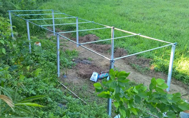

 樓主| 發表於 2016-10-30 12:46:09 | 顯示全部樓層

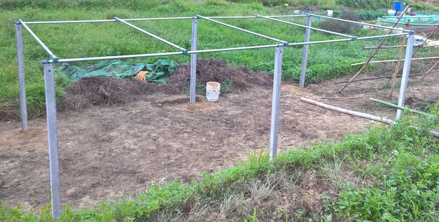

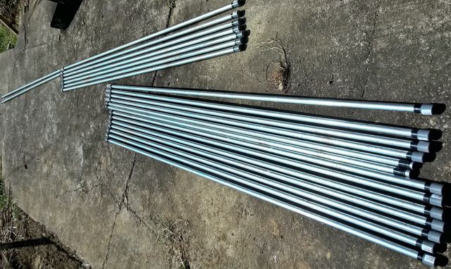

第二步,錏管上架安裝。
本帖最後由 tsou4 於 2016-11-1 13:55 編輯
白鐵絲16#的發覺太細!稍微扭會斷裂,應該選14#的才比較夠力。
今天先準備了一格份(11m*2、26m*1)的尼龍繩,綁好發覺要各加1m(12m*2、27m*1)才夠,綁完跟預計的樣子差不多。
原本預計運用止洩帶纏繞在錏管兩端,後來換成電火布寬面膠帶來纏較好用,帽賒n纏2圈半、平接管要纏3圈才剛好緊。
安裝完錏管夾數個之後,發覺兩隻手的拇指很痛?好像有腫起來?想想原來是錏管夾的短勾彈力太強,用拇指往上推短勾扣住錏管,推了幾次就腫了。
還有尼龍線網要拉在頂面跟側面
兩格跟三格份的錏管都裝上帽輒垥r
一天搭好錏管說累不累,只有拇指痛~

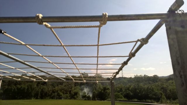

 樓主| 發表於 2016-10-31 12:12:16 | 顯示全部樓層

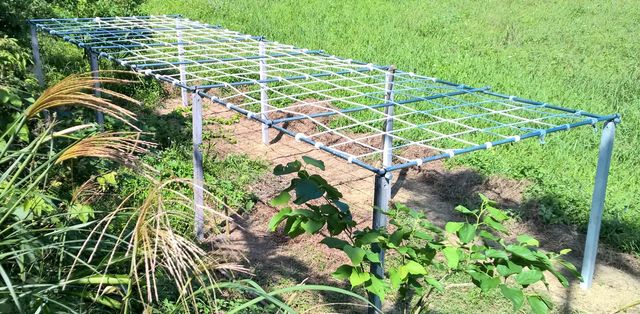

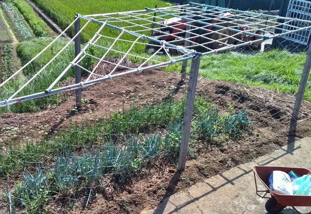

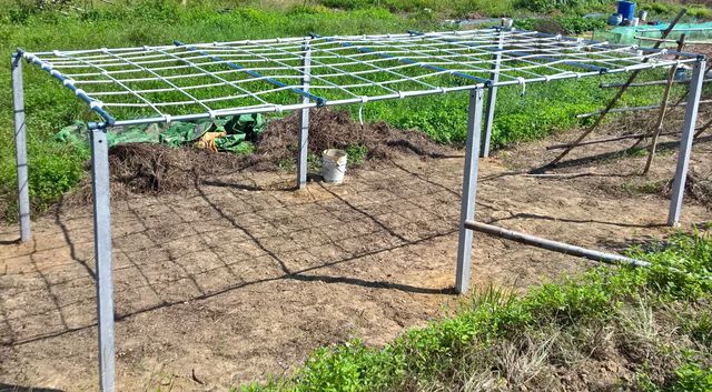

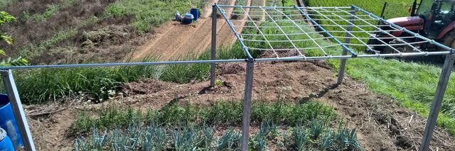

第三步,尼龍繩上架拉網。
本帖最後由 tsou4 於 2016-11-3 11:12 編輯
量尼龍繩剪段,{12m*2,26m*1。一格、20m*1,10m*1。三角}
  {12m*4,22m*1,28m*1。兩格}
  {12m*6,21m*2,31m*1。三格}
繩子拉完的感想是手舉的痠了,肩膀手臂也痠了,剩下比較輕鬆的尼龍線網改天再拉。
原本想說在頂面也拉尼龍線網,後來想說頂面每一格一尺多應該夠瓜果攀爬,之後有需要就在垂直面拉尼龍線網好了。
瓜棚在南側還可以立斜柱在駁坎支撐擋北風~
