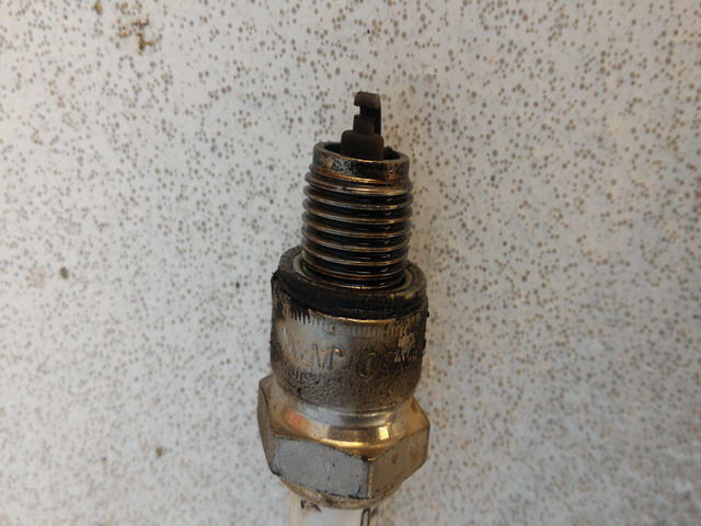

可能你不了解那個的痛...一粒正常的引擎工作時是不會熄火的,就算熄火後也應該再發動就可以繼續工作,在這個情況下沒有人會想去了解可能會有什麼樣的問題,因為本來就沒有問題。
我再去看了一下原先換下來的火星塞,它是NGK BM6A的,其實這個也是原廠建議使用的火星塞型號,當然我也了解火星塞是有夀命的,但就算NGK的網站也是說30000~50000公里,換算成使用時數也要500~800小時,我想我還沒有那麼歹命吧...
再看一下換下來的火星塞是屬於較潮濕有積碳的狀態,可能的情況是因為習慣上使用一字菱形刀片,所以根本就不需要拉轉速就可以輕鬆的割草了,因此我的引擎一直處於較冷的狀態,或許我需要的是一個熱型的火星塞;下次找一粒降一號的來使用看看(不過這個下次可能會很久,因為我目前用得很愉快)。
【自己紀錄】換裝上去的是 OREGON P18Y,燃燒的狀況不錯...

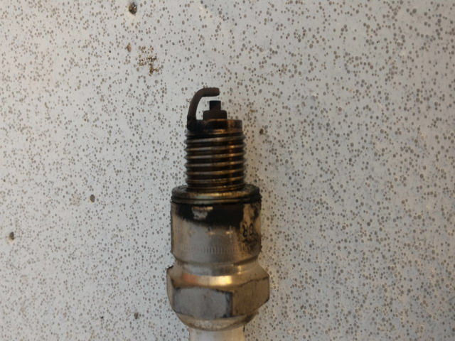

發表於 2016-11-7 10:37:06 | 顯示全部樓層
星期六我小牛抓出來操 又發生,剛開始發動使用沒問題 約20-30分鐘給他按熄火,要再拉又無法啟動,約過5分鐘拆下火星塞換新品,拉第2下就啟動了,用個5-10分鐘再按熄火重拉沒問題,再過約20分鐘按熄火後再拉約10幾下又不動,把冷車空氣門打開拉一下稍有點動靜,第二下時有發動抖一下趕緊把冷車空氣門關掉就可使用了,請教D兄這是火星塞問題還是您說的氣塞?謝謝?
129
2271
28305
發表於 2016-11-7 10:47:49 | 顯示全部樓層
這是拆下來的舊火星塞,有無問題?謝謝
