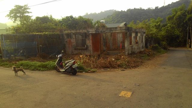

 樓主| 發表於 2017-10-31 07:03:47 | 顯示全部樓層
4w 發表於 2017-10-31 07:00

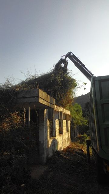

對於地面上厚厚的腐植土夾雜瓦片和樹根,要怎清除也傷透腦筋,後來我發現要用這四樣工具依順序處理比較省事 ...

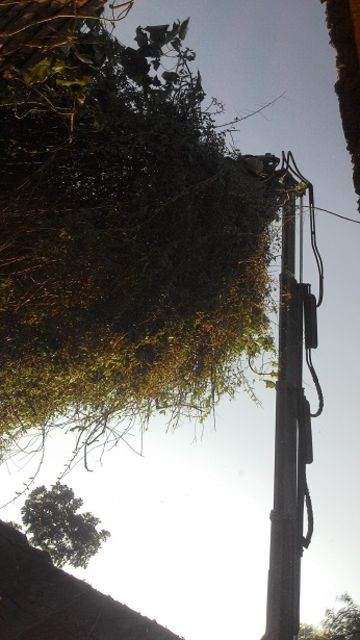

屋頂上的有刺攀藤只好用夾車捉起來
初步是這樣了

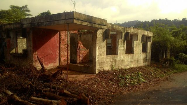

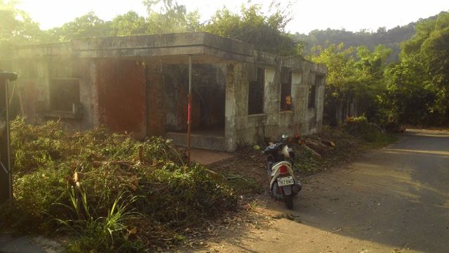

 樓主| 發表於 2017-11-8 23:11:53 | 顯示全部樓層
4w 發表於 2017-10-31 07:03
屋頂上的有刺攀藤只好用夾車捉起來
再補一張最新照

發表於 2017-11-8 23:33:17 | 顯示全部樓層
屋頂上的有刺攀藤只好用夾車捉起來
夾車花了多少錢?
austin7798 + 20
838
101620
 樓主| 發表於 2017-11-9 07:21:36 | 顯示全部樓層
山林雅境 發表於 2017-11-8 23:33
夾車花了多少錢?
報價很亂,有2000-3500元。 我比較幸運朋友幫忙不收錢,對了從屋頂夾下攀藤,放在院子空地之後,再請清潔隊來夾走不用錢,總之室內部分要自己夾

發表於 2017-11-9 09:49:41 | 顯示全部樓層
4w 發表於 2017-11-8 23:11
再補一張最新照
這樣價值越來越高了
68
503
503
發表於 2017-11-10 12:24:42 | 顯示全部樓層
看起來還滿堅固的
期待4w大的巨作

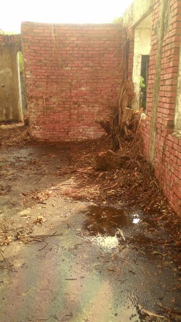

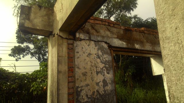

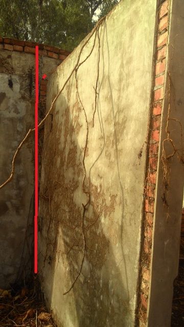

 樓主| 發表於 2017-11-13 21:29:38 | 顯示全部樓層
jcjclee 發表於 2017-11-10 12:24
看起來還滿堅固的
期待4w大的巨作
凡事不能看外表, 這屋子外觀這樣
可是內部長大樹,樹幹鋸斷了,樹根深入地基,
把隔間牆弄斜了,我畫的紅線是原來的鉛垂線,誤差約在20公分,目前是靠樹根卡著隨時會倒
外牆有2面結構下陷,早晚會倒
目前業主也陷入長考,到底要怎處理這房子,局部拆除修建, 或是全部 拆除按照原型重? 還是另外設計重?
