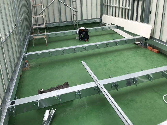

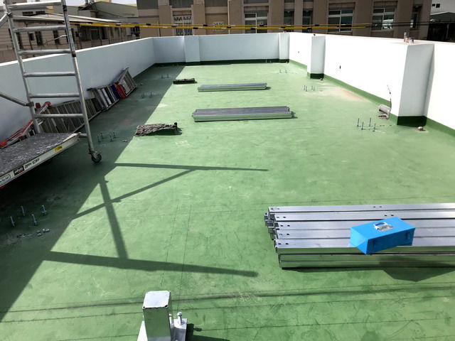

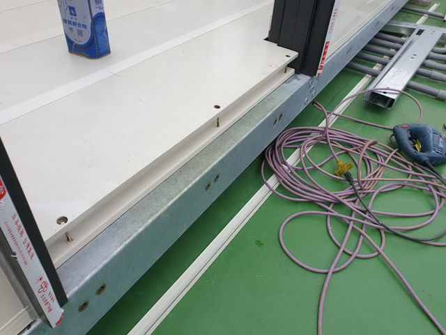

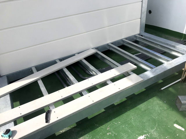

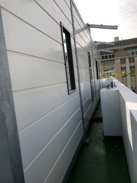

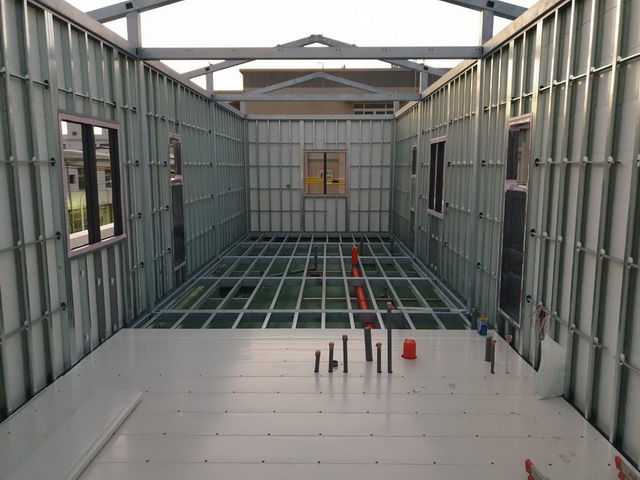

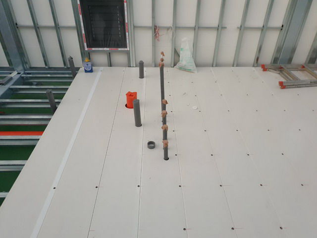

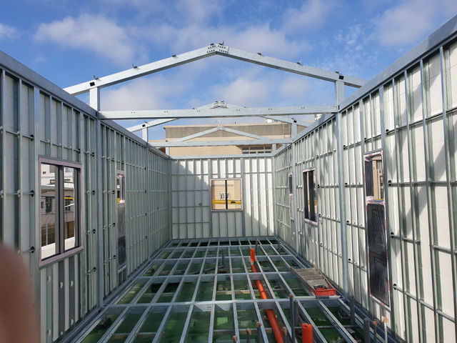

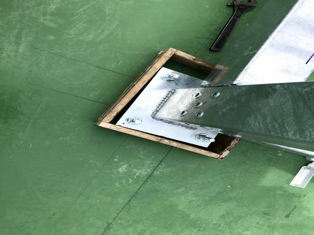

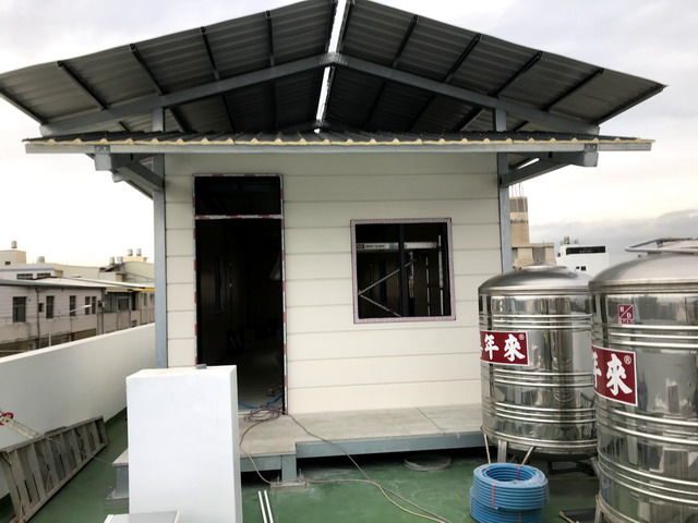

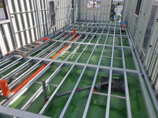

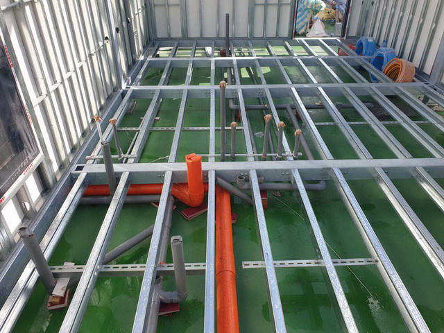

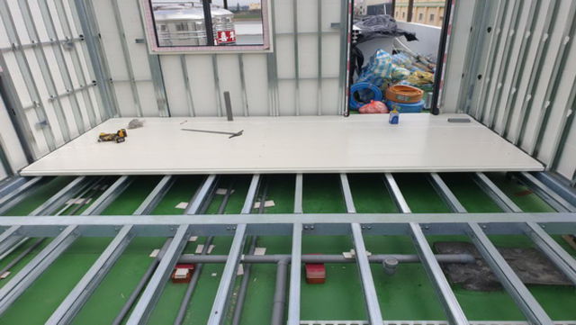

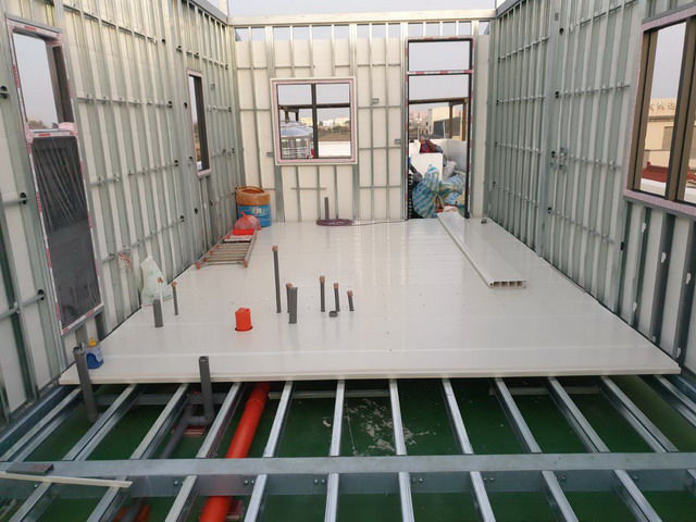

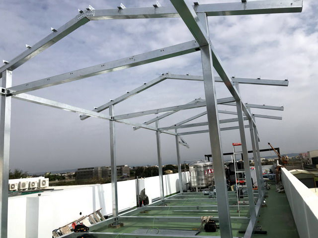

RE: 鹿港模組化全螺絲綠工法組裝無限擴充組合屋(可DIY 好拆解 可移動 可真回收)

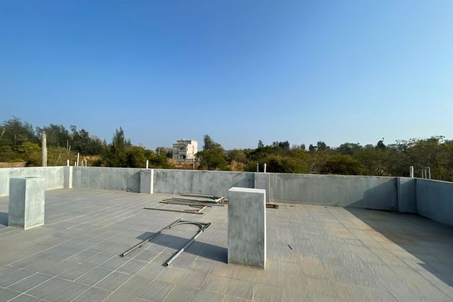

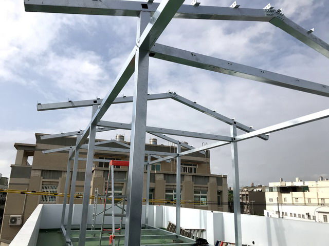

年底前有兩場 工地進行中 一座在鹿港二樓屋頂上方一座在溫室裏面 先看看 鹿港這座 施工照片 通常組合屋工期約在10天(兩個單位) 這座組合式二個單位 而且內有兩房兩衛兩廳隔間 所以時間上較耗時 而且 在鹿港的屋頂 加上東北季風 真是像極了颱風 業主說好在是用我們的組合屋 不然就"去了了" 因為我們的組合工法是做成房屋型的真工法(而非簡易的組合屋 業主蒐集許多組合屋做足功課) 主結構都是方口鐵 經雷射切割鑽孔加工 再去熱浸鍍鋅 所以防鏽一級的工法 現場無明火 全是預鑄現場組裝

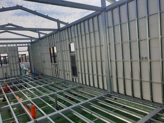

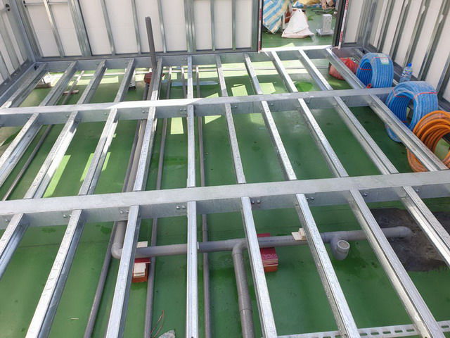

外壁板業已安裝完成 先看看內部架高及配管工程圖 先前的組裝圖是縮時攝影 拍照的部分因為換新手機 把照片拍成2秒影片 所以還沒(不會)編輯 來上傳
架高的預埋螺絲孔
鋪設粗勇C型鋼及下方配置的水電管路
鋪設7公分中空PVC地板
鹿港風真的很大 我們的壁板工法是複牆 中間密集的輕結構 方便配水電管路 雙面封板 現在只封一面牆就足足可以抵擋大風吹 所以要慎選組合屋

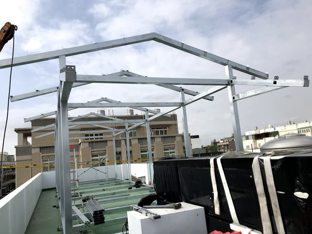

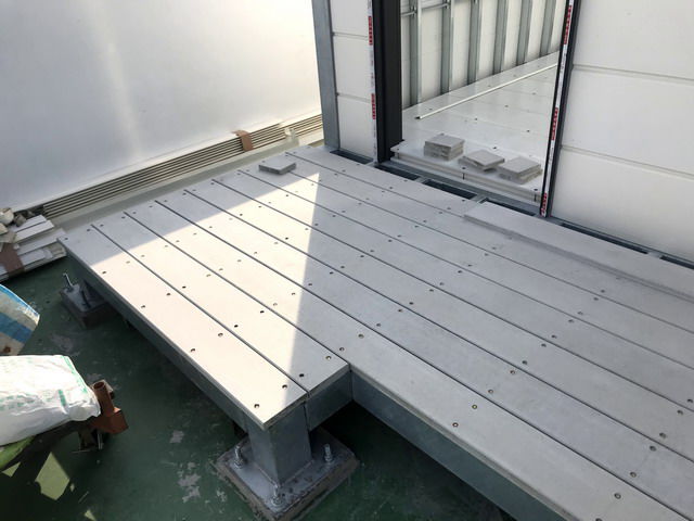

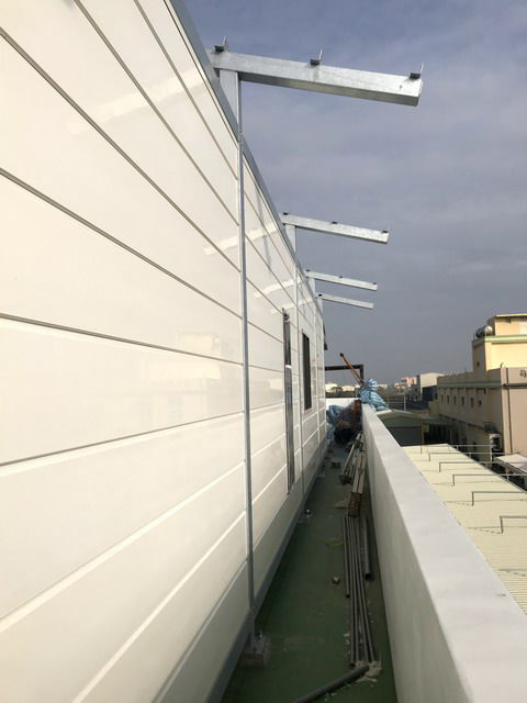

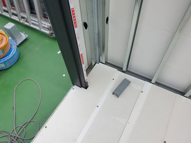

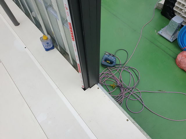

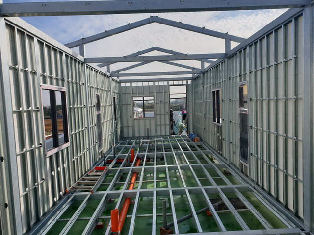

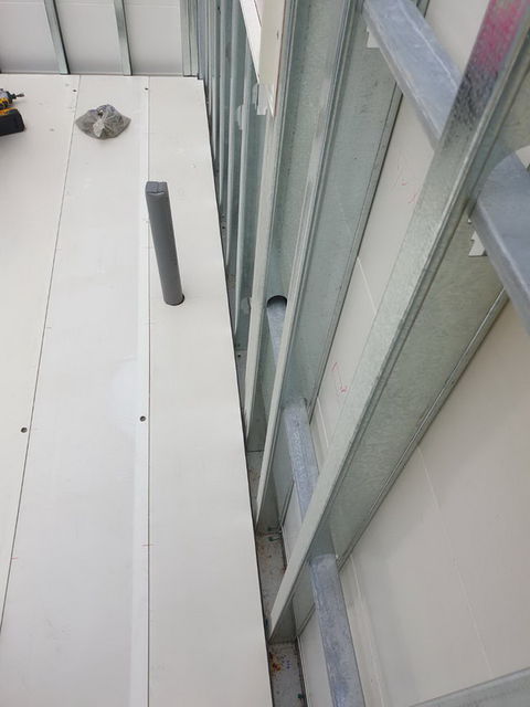

 樓主| 發表於 2021-1-3 10:06:36 | 顯示全部樓層

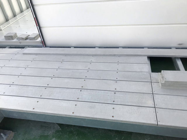

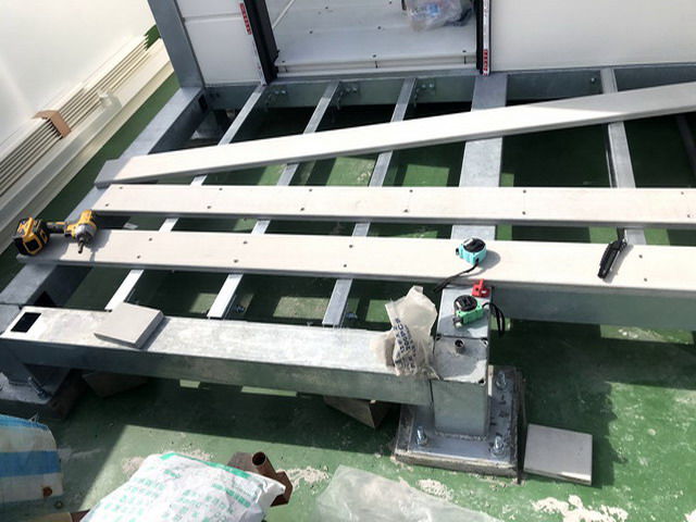

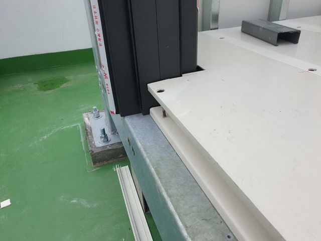

趁 屋頂板 內壁材 C型鋼 吊裝進場前 先把露台的板材鎖好 這是環保的木紋水泥板 厚度2.5公分 取代 南方松 塑木的地板的好材料 不變形 防蟲等
順便把外壁板及先前的骨架圖補上
下星期吊裝 第一層及第二層屋頂板及C型鋼 內壁板

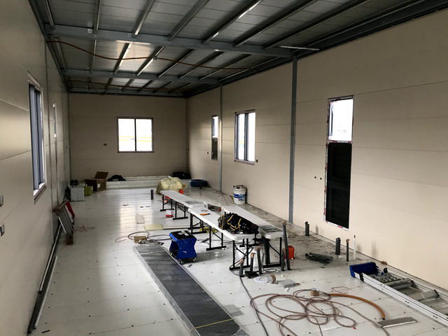

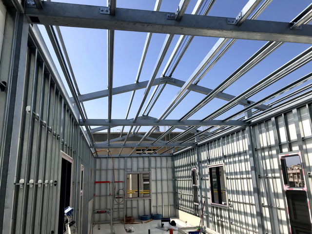

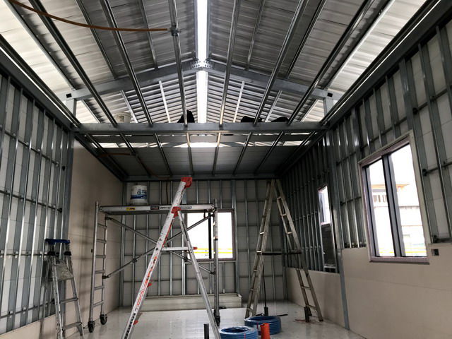

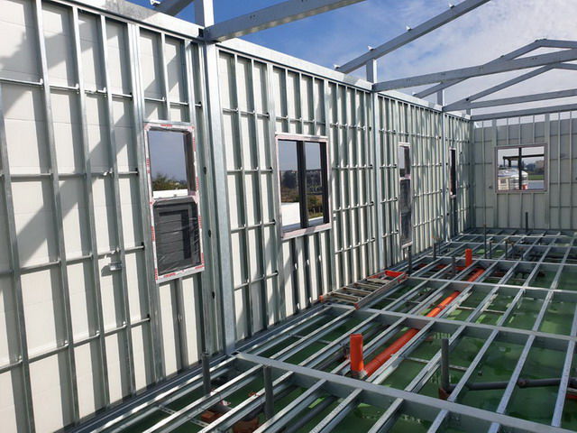

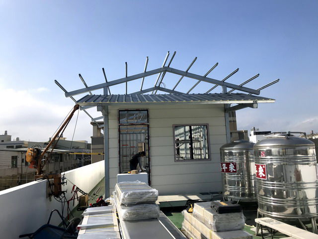

 樓主| 發表於 2021-1-9 07:20:42 | 顯示全部樓層

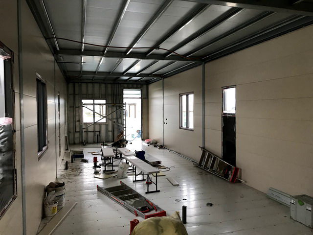

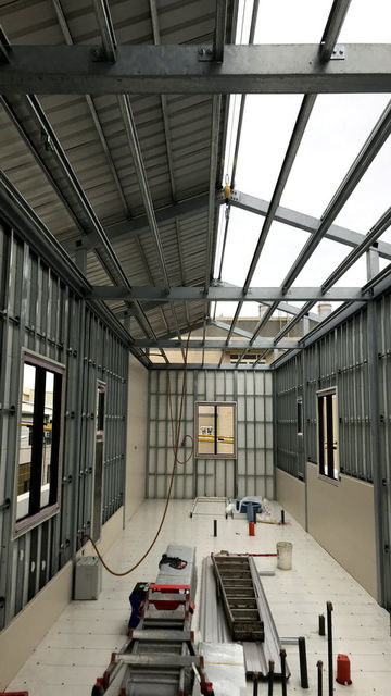

第一層及第二層 結構及鋼瓦安裝 雙層的好處是 隔音 隔熱 效果較好 內壁板也安裝完成水電配管也同時進行我們是統包 水電也是我們的強項 這樣工序更好 更快 更好 不用等待水電師傅排工序 而耽誤工程進度 再來是隔間牆施作 看看進度照片
鹿港風很大 不輸颱風 我們雖是組合屋 但是工法是 以 蓋可 申請建照使照的房子 非一般簡易組合工法
歡迎參觀比較 一分錢一分貨 而且是預組 全熱浸鍍鋅 防鏽一級棒
