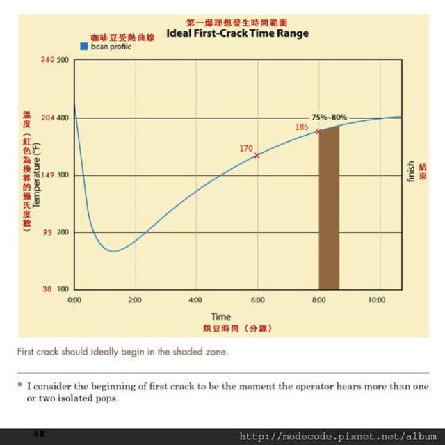

發表於 2019-1-11 15:36:04 | 顯示全部樓層
lake22 發表於 2019-1-10 19:23
一般是小火到乳黃色時再加大火力 ~
20 分照一般應該是差不多偏略長 , 要不就是豆子太濕
現炒現喝嗎?  ...

發表於 2019-1-11 18:31:02 | 顯示全部樓層
wayneshen57 發表於 2019-1-11 15:36
開放式爐具,比較難達升溫曲線,炒豆時間會拉長
火力大變化快速,新手會來不及判斷及處理,
重焙豆就出現了
小火慢烘成功率較高

發表於 2019-1-12 01:04:10 | 顯示全部樓層
本帖最後由 xm3 於 2019-1-12 08:51 編輯
lake22 發表於 2019-1-11 18:31
重焙豆就出 ...
溫度曲線也是試烘多次觀豆聞味人工產生的
沒有一個曲線可以烘遍天下,要求不高也是有基本曲線可以用
小量烘焙要試出最佳曲線可能喝不完
試出來可能生豆都烘完了曲線就沒得用了
所以曲線對我沒太大的意義了
機烘只是方便與量產,要烘的好還是要靠基本功\r
鍋炒炒得好還是可以打敗多數不用心的專業機烘
