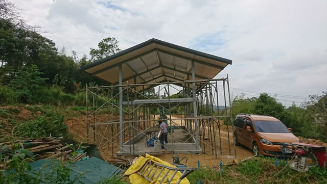

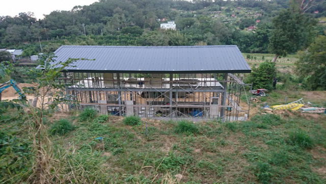

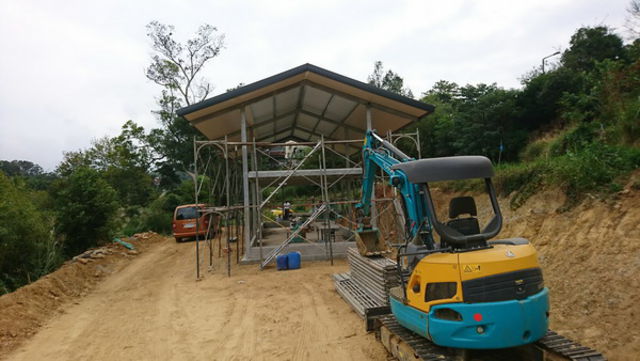

 樓主| 發表於 2019-11-4 19:29:29 | 顯示全部樓層

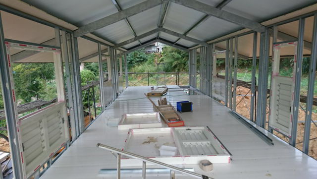

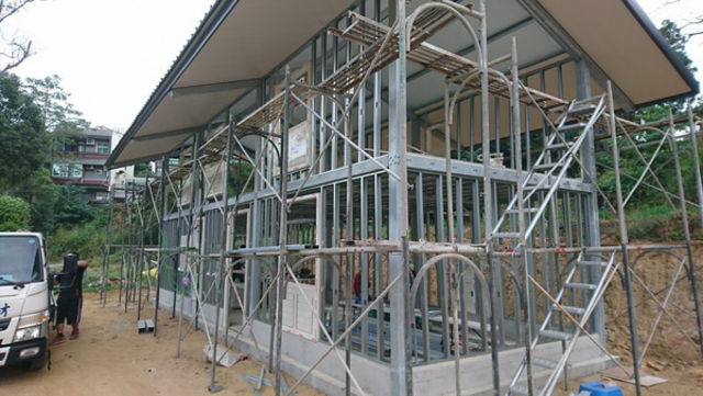

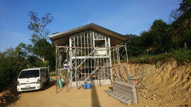

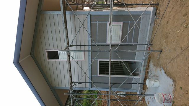

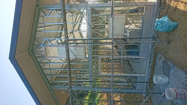

RE: 全螺絲組合的對流換氣綠工法組合屋2019-頭份水切土台搭鷹架蓋屋瓦
先施做水切土台(矮牆) 斷絕水氣 讓輕鋼構結構更耐久 搭好鷹架 安裝屋頂鋼瓦 及安裝倒吊裝潢板
今日立柱及固定門窗 框架完成 往下工程 先要施作第一層矽利康防水 再施作外層底板 二次打矽利康防水 再加貼日本字黏防水毯 完成木紋板油漆後再打最後一層矽利康防水

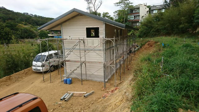

 樓主| 發表於 2019-11-8 07:36:34 | 顯示全部樓層

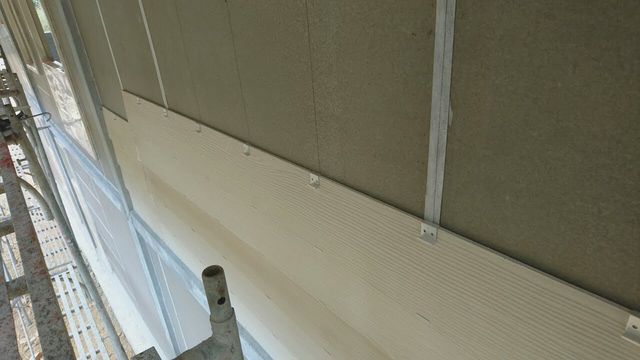

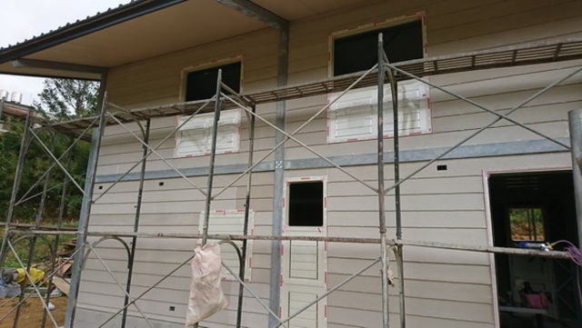

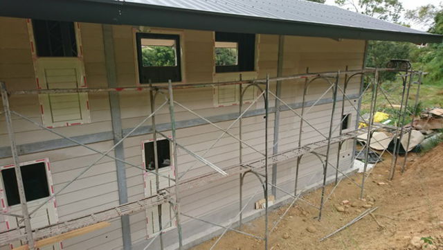

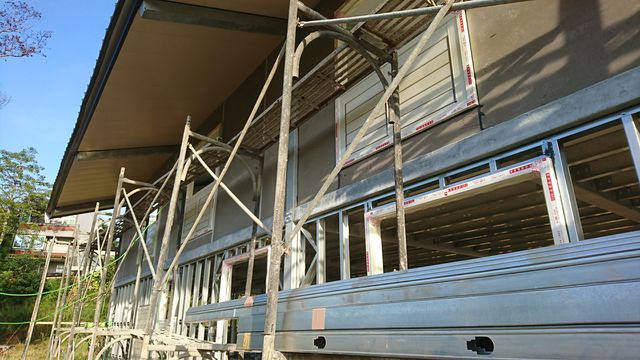

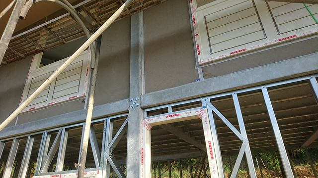

RE: 全螺絲組合的對流換氣綠工法組合屋2019-頭份外牆封板
骨架門窗完成 框架及門窗邊先施作第一層矽利康防水
第三代新工法 外牆先封防水底板 接縫 邊框及門窗邊 再打第二次矽利康
第三層防水 則再用日本自黏式防水毯 將框邊 板縫及門窗邊貼好防水
最外層鎖固 透氣工法的木紋水泥板 屆時再做二道防水 工法等下期照片再介紹

 樓主| 發表於 2019-11-16 09:08:57 | 顯示全部樓層

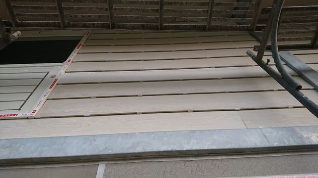

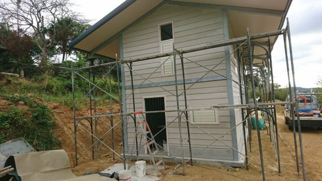

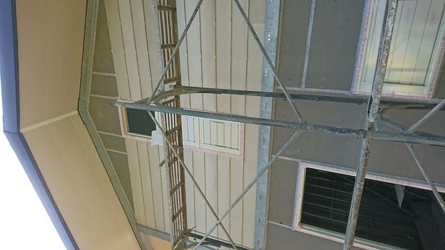

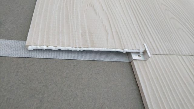

RE: 全螺絲組合的對流換氣綠工法組合屋2019-頭份封外裝飾木紋水泥板
本帖最後由 照像機 於 2019-11-16 09:12 編輯
封木紋水泥板
上方封板完成
封板相接處防水工法

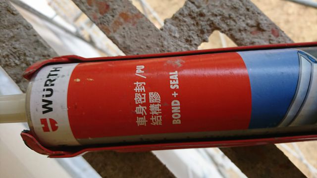

使用德國福士PU結構膠
PU打在板材相接處 底下則為日本自黏性不織布防水毯
完成的透氣木紋水泥外牆板 由下往上看 可看到透氣孔
這是新三代工法 如此 以往 輕鋼構中空支架 則可填充各式材質 如岩棉 輕質磚 酚醛板及噴PU
而這棟 則使用 噴PU工法 隔音 隔熱 保溫 更提升許多

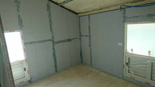

 樓主| 發表於 2019-11-22 19:56:42 | 顯示全部樓層

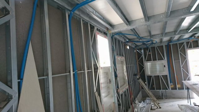

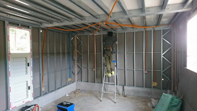

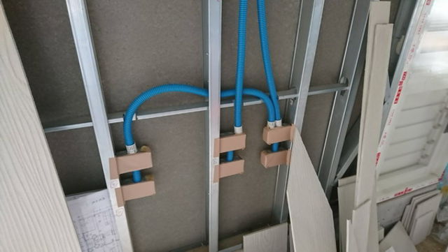

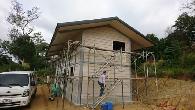

RE: 全螺絲組合的對流換氣綠工法組合屋2019-頭份外板及水電管路配置完成
今日把外牆板施作完成 室內的電管路也配置完成 等待PU噴管廠商來施作PU 噴PU前要先做防護設施 否則PU會很難清除
看看完成的相片

 樓主| 發表於 2019-11-29 06:57:31 | 顯示全部樓層

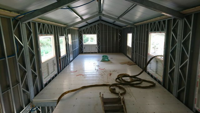

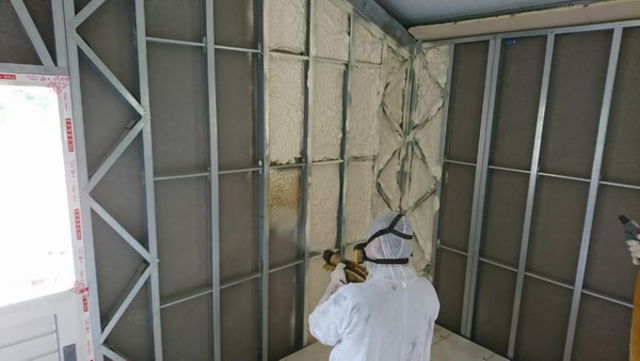

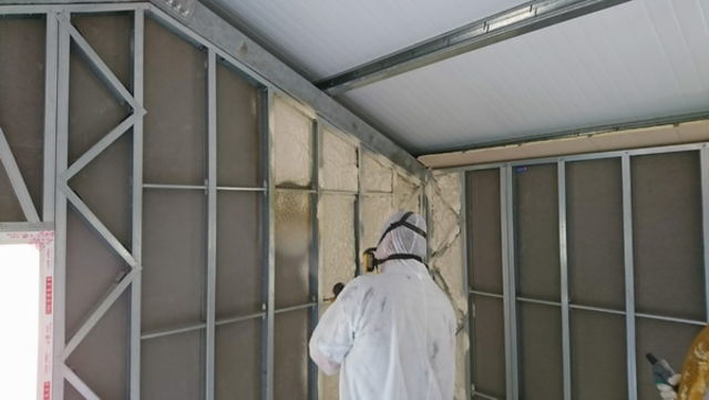

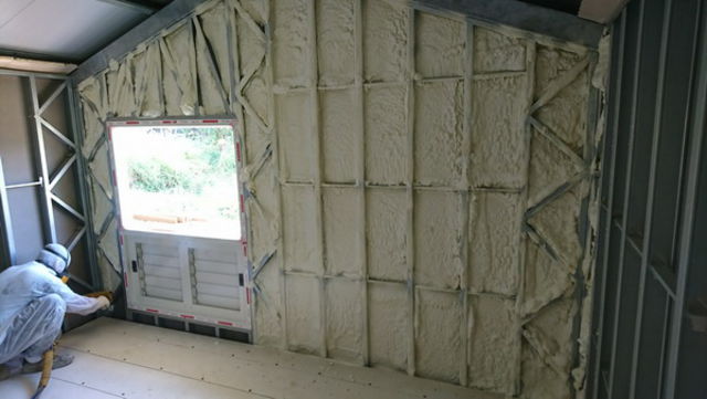

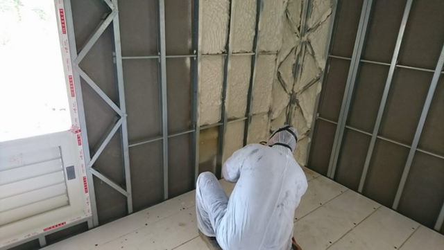

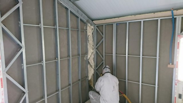

RE: 全螺絲組合的對流換氣綠工法組合屋2019-頭份PU噴灌
房屋的倒吊天花板及一二層四周外牆內側進行 pu 噴灌 PU的好處 有如冷凍櫃的板體 可以 隔熱 保溫 隔音 防水等功效
而此屋 則是用 "新" 三代工法加噴灌PU工法
噴灌PU前照片
施工中的PU噴灌

發表於 2019-11-29 20:06:12 | 顯示全部樓層
請問一下這是類似發泡的材質嗎?
謝謝

 樓主| 發表於 2019-11-30 07:03:28 | 顯示全部樓層
0000 發表於 2019-11-29 20:06
請問一下這是類似發泡的材質嗎?
謝謝
是的
PU噴灌
PU噴灌
外國的木屋或輕鋼構 還有日本的北國 都又用PU來隔熱 保溫

發表於 2019-11-30 17:41:34 | 顯示全部樓層
請問這種發泡材質久了會產生有毒物質嗎 ? 謝謝 !

 樓主| 發表於 2019-11-30 17:54:51 | 顯示全部樓層
OBG 發表於 2019-11-30 17:41
不會....................

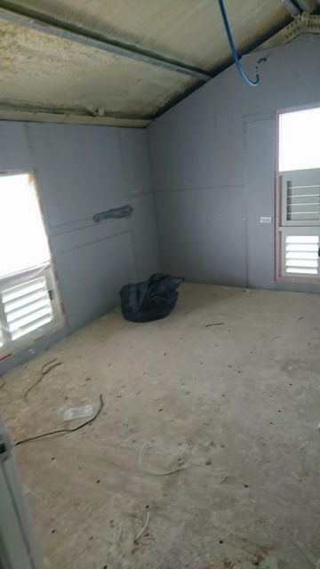

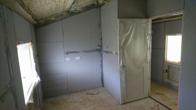

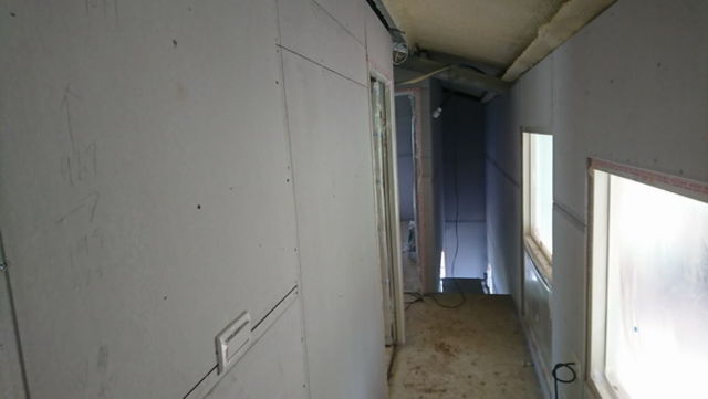

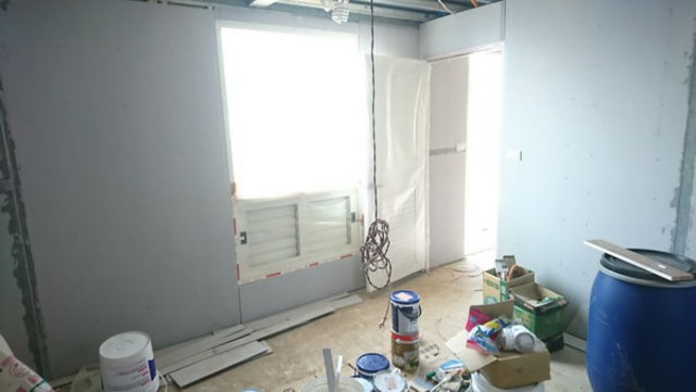

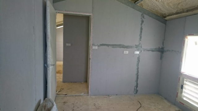

 樓主| 發表於 2020-2-12 18:31:17 | 顯示全部樓層

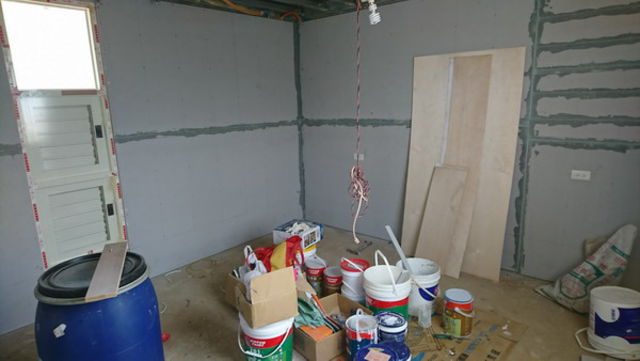

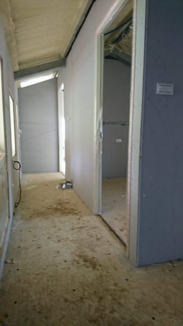

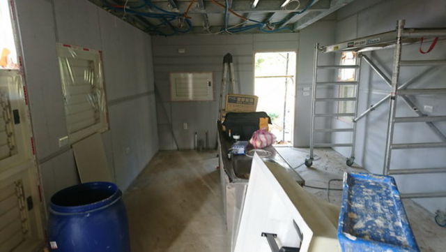

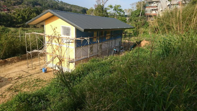

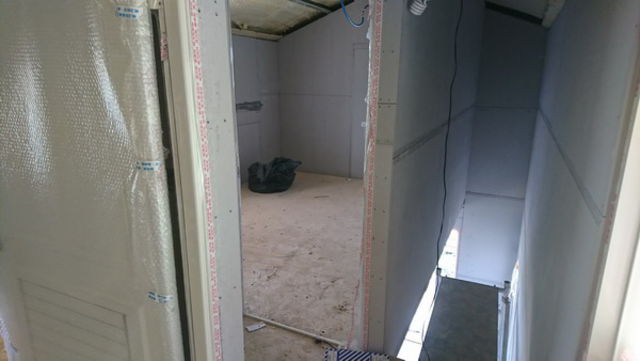

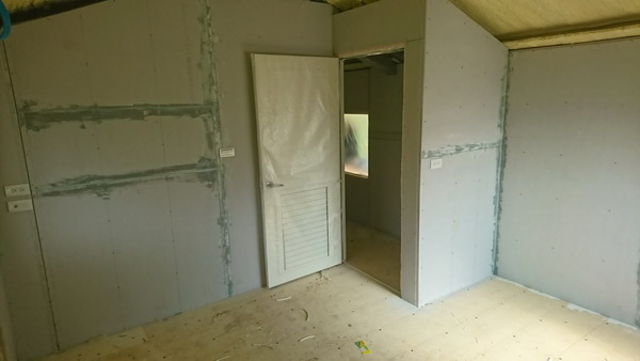

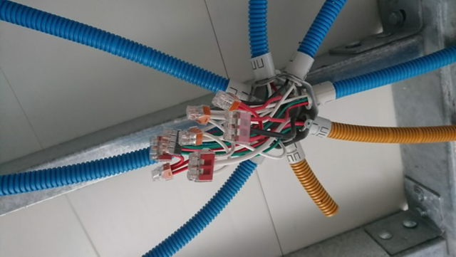

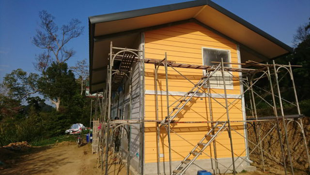

RE: 全螺絲組合的對流換氣綠工法組合屋2019-頭份隔間及外油漆
本帖最後由 照像機 於 2020-2-12 18:33 編輯

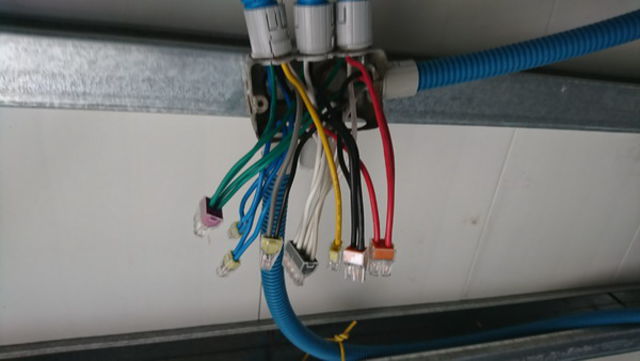

頭份工程進度 內部隔間 業已完成 雨天就室內批土 內部配電 好天氣就室外油漆 配電也完成了 值得一提的是 中繼盒接 結線  是使用德國 WAGO 配件 價格貴些 但是品質與安全性是一流的
看看 隔間完成成品及外牆漆的顏色  房子的左右 土黃色 前後藍色 左右完成 前後還要施作
WAGO結線器
夾層隔間
一樓孝親房
一樓 廚房 客廳
一樓外牆顏色
