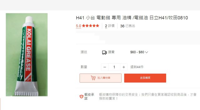

發表於 2019-9-4 21:49:41 | 顯示全部樓層
姜姜好 發表於 2019-8-23 00:38
日立 h41就很好了  ..65太重.是打掉地板RC好用  ...
日立 h41 輕..一般用...
姜姜好兄你好:
請教一下,
要加 日立 h41 的電動鎚油,
我買了這款(網上買的)如圖,
請問,這個一次要加幾條呀?
謝謝指教。
商品詳情
HITACHI KOKI 41型 電鎚專用油 鎚鑽油 電動鎚潤滑油 電動油 電鎚油981-840
容量: 30g

發表於 2019-9-4 22:45:06 | 顯示全部樓層
moonlake 發表於 2019-9-4 21:49
姜姜好兄你好:
請教一下,
要加 日立 h41 的電動鎚油,
一 次 .一條..

發表於 2019-9-6 00:38:34 | 顯示全部樓層
姜姜好兄你好:
請教一下,
要加 日立 h41 的電動鎚油,
哈
我只知道H65加油的地方
這個H41要怎麼加  ,買來用到現在還沒加過電槌油
