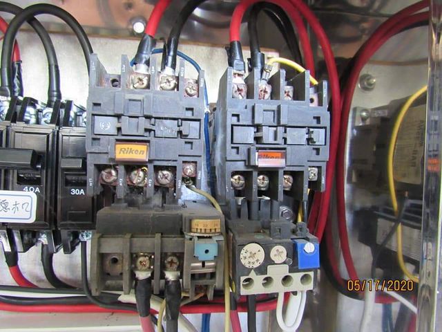

原來這樣!!
之前我把線從新接,結果以為沒電容,所以只接兩條電源,當然馬達是不轉的
把他從水井拉出來看,是熱的,已為燒壞掉了,
最後請當初裝的師傅看,才確認是電容線沒接,馬達幸好沒燒掉

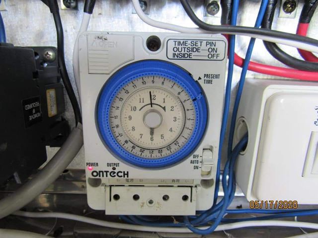

再來求救!
不跳電了,換定時器開始時間延遲,
每個星期去定好時間,下週再來時,時間又跑了!
所以灑水時間就亂了,
這傢伙就不能省心一點? 老找我麻煩!
是不是要換定時器啊?

不跳電了,換定時器開始時間延遲,
我現在是使用小米220V的WIFI插頭,直接用手機可以監控,也可以隨時停止及改時間
覺得很方便
下雨天就用手機關掉
可以參考看看
為甚麼用小米!!!因為他是220V的,跟目前抽水馬達的電壓一樣,所以直接串連使用

 樓主| 發表於 2020-5-14 14:09:17 | 顯示全部樓層
忘了米粒大大有提到跟東大買定時器安裝!
東大神啊! 那個定時器的問題也幫忙解惑一下吧!
到底要換哪一種才可以? 可以用的話也賣我一顆吧!
看米粒大大照片的定時器是這種的?
https://goods.ruten.com.tw/item/show?21950039047617
有需要注意其他相關數據嗎? 最主要是不曉得那個30A有差嗎?
週六要趕快過去看一下!

發表於 2020-5-14 15:51:46 | 顯示全部樓層
akirahsiao 發表於 2020-5-14 14:09
忘了米粒大大有提到跟東大買定時器安裝!
AK大, 您的記憶超好的! 表示還未到退休時代;只是怎麼東扯西扯都會扯到偶呢?...
看您#1的照片裡的機械式定時器就粉好用了!
那些多功能又要另外裝電池的,不適合如此優雅的您來使用!...
機械式的不準確應該是您未校正當下時間,所以才會亂了套呀!
https://www.youtube.com/watch?v=0GXWHFQPFSI

發表於 2020-5-15 13:38:48 | 顯示全部樓層
忘了米粒大大有提到跟東大買定時器安裝!
A大 你的自動噴水控制內有磁簧開關,那可以使用這款台灣製的定時器來控制磁簧開關...
太星電工定時器
akirahsiao + 20 太棒了!
發表於 2020-5-15 13:57:53 | 顯示全部樓層
本帖最後由 og2h 於 2020-5-15 13:59 編輯
機械式 定時器 本來就會不準
用越久 時間跑掉越多
除非運氣好 剛好買到 誤差跟時間剛好都對上的
不過便宜好用 對精準度 不用太嚴格的時間就合用  商家廣告看板 定時抽水 定時xx....
自動控制 的是最精準的 歐姆龍那些廠牌的
因為 電子業 工業 都用這種
不準會 做出來的東西全壞掉
要不就自己做一個了
把石英計時器 跟 relay合再一起
通常家用 電子式的大多這種
大多吃電池 要幾年電池更換
電子電路 大概三四年就gg了
自己會弄電路 大概就自己修 可以用萬年
akirahsiao + 20 這要都自己那就神啦!

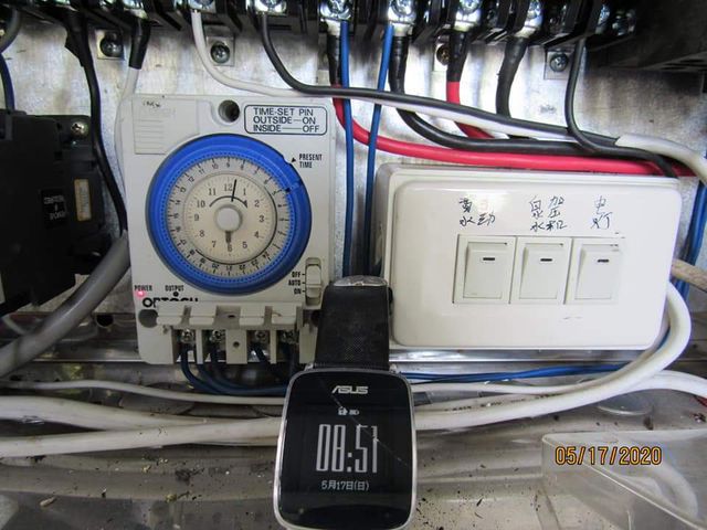

 樓主| 發表於 2020-5-18 08:52:19 | 顯示全部樓層
本來以為定時器只是小延遲,
沒想到一晚居然可以晚三個小時!
前天晚上對好時間,
隔天早上再對時,就這個樣子。
參與人數 2威望 +36 收起 理由
水蛙 + 16 換一顆吧!
eastern + 20 非常有創意!
發表於 2020-5-18 09:35:08 | 顯示全部樓層
akirahsiao 發表於 2020-5-18 08:52
本來以為定時器只是小延遲,
沒想到一晚居然可以晚三個小時!
前天晚上對好時間,
所以AK大自訂的澆水時間是4:45,僅有一格15分鐘是嗎?
中間指針時間就是時刻,而在您訂定外圍刻度時,也要注意現在當下時間是否有跑掉!...
