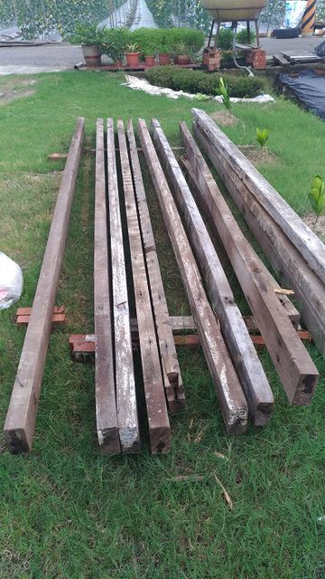

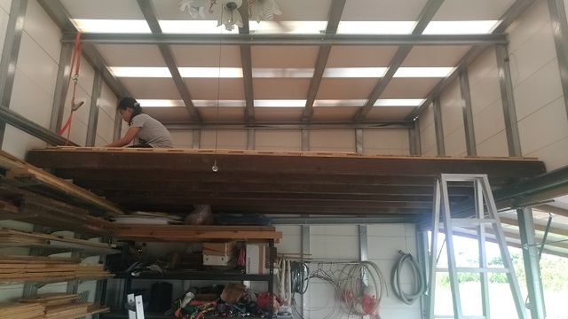

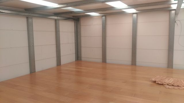

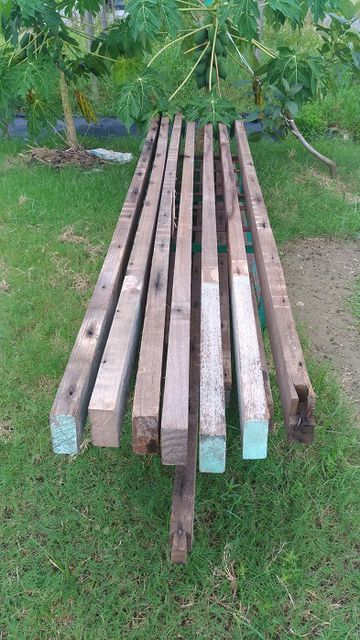

之前就有計畫要多隔一層當休息的用
剛好舅舅去整修客戶的三合院,拆下來一些粗木樑(免錢),長度又剛好夠
搬了三十支左右回來,挑了七支合用的,還有剩,有需要的朋友可以來載
本來是計畫要去撿別人不要的木棧板,拆來當底板
但後來怕強度不夠,最後買了六片新的四分3*6合板(一片450)自運

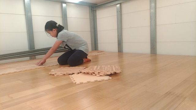

加上材料商淘汰了一批"竹"地板(免錢)
還有fb網路上有人不要的七十四片巧拼墊(免錢)
終於完成可以休息的地方

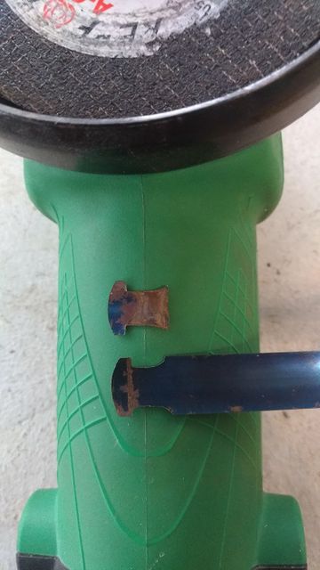

過程中,捲尺的回捲接頭斷了,用砂輪機加工一下,裝回去,還能用,哈哈

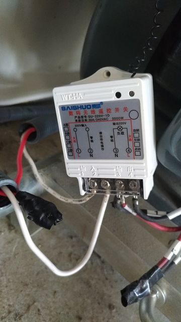

淘來的無線搖控開關,二進二出,把其中一進線接到水塔控制器
這樣就不用擔心水抽太多滿出來了

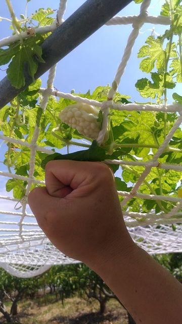

不知哪來的苦瓜,當初隨手丟上百香果網架,竟然結果了
這個還沒一個拳頭大,不知道要等多久才能吃

發表於 2020-10-3 17:59:53 | 顯示全部樓層
thinkpadla 發表於 2020-10-2 19:05
這樣就不用擔心水抽太多滿出來了
大大,您的無線遙控開關,輸出端應是接至電磁接觸器的A1、A2線圈接點?
然後主機是互鎖模式?那您把輸入端接到水位控制器,不去按遙控器的話,
如何控制馬達呢?想破頭啦…
