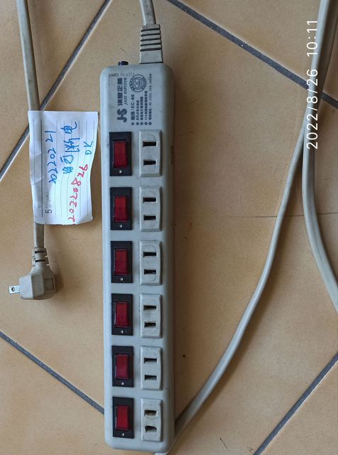

 樓主| 發表於 2022-8-26 10:09:39 來自手機 | 顯示全部樓層
ming0722 發表於 2022-8-23 14:42
我的老天鵝啊!挖成這樣,還要修嗎? 黑線跟白線來自插頭,接輸入端,
藍線跟紅線接輸出端。
M大,我的新主意就是既然都已經挖(⊙o⊙)哇成那樣了,我們就遠端拯救開飲機試看看吧。
我的新主意就是直接看有沒有什麼辦法把那些電線接起來,不要去買那個開關了。跳過開關直接把電線接了,然後我把開飲機的插頭插在一個有保護開關的插座上。
以後我就用這個插座的開關來打開或關掉開飲機,不是也可以嗎?
我先說明一下,這個有保護開關的插座,我已經試過了,要是“相打電“這個插座的保護開關會自動跳開。我的這個保護開關的插座沒有壞掉。
293
3225
3225
