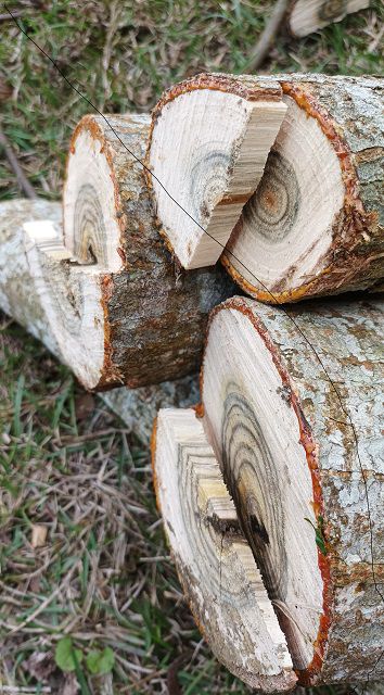

eastern 發表於 2024-2-3 12:39
首砍當機
越過綠籬的粉紅花風鈴木,就拿高枝電鏈鋸來首砍...
如是使用不太銳利的舊鏈條........
新鏈條於出力於此角度的枝幹大致是極限了.
但是,鏈鋸會飛出去,代表您沒預測到及施力點不對.
斷枝(幹)落下的角度與位置是修剪者需精算的問題.
如碰到梯子,對施作者平衡會有相當危險.
應該尚未修剪完.不操之過急,
可分更多小段裁切,單段採用二刀法避免卡鋸.

發表於 2024-2-16 08:35:04 | 顯示全部樓層
copy 發表於 2024-2-15 22:02
東大使用的是高枝鏈鋸
主機跟桿子是分開的結構 不是一體式的
高枝鏈鋸就有夾鋸的可能性了
一體式的 常碰到 桿身會因為夾鋸 拉扯下 桿身會被拉長
那分體式的 就有可能因結構性問題 在夾鋸過程中 拉斷緊固件
或是電鋸飛出的情形 同時電鋸可能還在全速運作中...

發表於 2024-2-18 21:44:47 | 顯示全部樓層
Zefram 發表於 2024-2-16 08:35
東大使用的是高枝鏈鋸
主機跟桿子是分開的結構 不是一體式的
無論何種鏈鋸或工具都有其適用性.
高枝鏈鋸其伸縮桿就有其極限.
理解小農的辛苦,很多事需要做,有時必需挑戰.
什麼都要花錢請人做,永遠都花不完!
以東大這二顆風鈴木,我個人以關心安全的態度建議,
可以挑戰,但不要使用梯子....或者,就不要鋸了.
我們談鋸樹,應說分為修剪與伐除,再分地上與高空.
種樹的目的~修剪的目的~伐除的目的~
單談修剪,另二者有前後關係,有賴主人們細心思考.
修剪是最高難度的一種鋸樹.
一顆大樹的修剪,目的可能在景觀美化,樹型調整,周遭建物或者其它安全性考量.
施作前需周遭環境以及損害評估,適當工具準備,個人ppe裝備等等.
所有事項安全第一,效率不可凌駕安全.
還有一項很重要的事,
大樹修剪完後的健康影響,一至數年後的形狀樣態,是否掌握?
不當修剪可能死亡,不如就給它一個痛快.
不當修剪後的突長枝,形態沒有美感,再過幾年會比現在更加難以修剪,
都會使自己未來增加無謂的工作與難度.
還有鏈鋸對人與樹的安全使用,
一堂基本學科與實務練習24小時課程,使用文字是說不盡的.
有機會還是以個案的方式討論才不致亂了範圍.

發表於 2024-2-18 21:51:46 | 顯示全部樓層
本帖最後由 Zefram 於 2024-2-18 21:54 編輯
copy 發表於 2024-2-18 21:44
無論何種鏈鋸或工具都有其適用性.
高枝鏈鋸其伸縮桿就有其極限.
理解小農的辛苦,很多事需要做,有時必需 ...
這邊講到的是 設備的差異性還有危險性
至於風鈴木是很難弄死的 它地下的根系也會冒出新芽...
風鈴木的修剪 也就只能靠高枝鏈鋸了
我贊成不爬梯 因為爬梯被砸到也跑不掉
風鈴木其實刁出一個造形後 它也很難會亂長了...型基本就固定了
我也有種風鈴木 基本上也就只修剪過一次 之後都沒在管了..
風鈴木要說他遮蔭 其實也不太會 因為他蠻高 葉子又疏鬆
會遮蔭的 其實還是綠籬 但鋸掉後 遊客都會跑進東大田裡啦

發表於 2024-2-18 22:22:45 | 顯示全部樓層
本帖最後由 copy 於 2024-2-18 22:34 編輯
Zefram 發表於 2024-2-18 21:51
這邊講到的是 設備的差異性還有危險性
設備的差異性還有危險性,這範圍很廣喲.
專業,業餘,初學,談相同的事,層次會有所不同.
因為理解差異有些用點的,有些需要驗證.
好像有看到home友拿鏈鋸修桂花枝條.
使用割草機刀片鋸樹等等.
這些工具的使用差異性,不是說不行.
而是效率極差,體力負擔加重.
這些要談,其實真的談不完危險與差異.
我也是從初學開始,
覺得每個試試也好,才能自己發現差異性,從中學到危險,一切都值得學習.
Zefram兄懂的東西很多,相信這些都不是偶然遇見了AI.
知識或許花了不少錢得到,也算是人生的一個成就.
#一件事每天做,經常做,就會成為專業(安全/技巧/技術/效率)#

 樓主| 發表於 2024-2-19 07:45:45 | 顯示全部樓層
首次脱落過的高枝鏈鋸頭身,知道它就是只有以電池卡扣方式固定而已!
此番學聰明了,用兩條繩子各綁支架上的兩個孔,牢牢的抓住它...
連續鋸了幾處較低位置的枝幹後,覺得還蠻好用的! 只是嫌長度不夠...但是重量已足矣!
