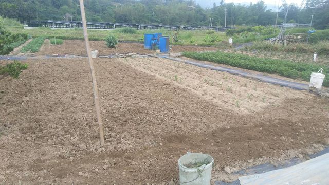

發表於 2024-4-22 20:24:24 | 顯示全部樓層
chews 發表於 2024-4-22 18:56
黏土質的農地,乾燥時很硬,小型中耕機根本打不下去而且一直跳,手臂會受不了,以前也買了一台kt-400的但因土 ...
圖中的土質不像是黏土...

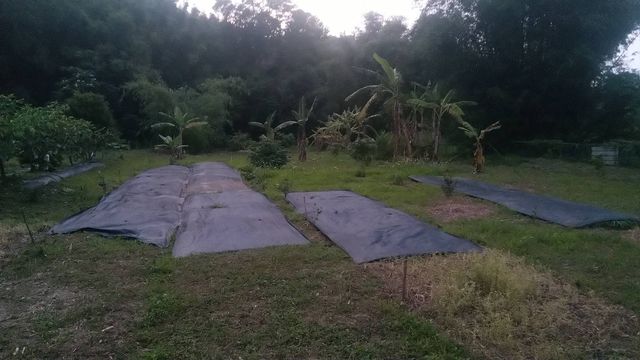

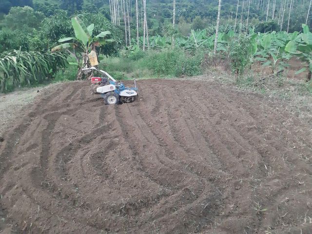

本帖最後由 tsou4 於 2024-4-23 09:26 編輯
最近這一小分小菜園惡草挖的差不多 再用小折308f翻過一兩遍
最近先來種玉米 種芋頭
其他還沒種的地方等之後草長出來再挖草 雨後再翻土 油錢成本也不貴
等待7月下旬種菜
機器入手要會基本保養和故障排除 不然搬來搬去修令人頭疼
像日農308f 補完汽油有時會塞高速油路 熱機加速像吃不到油會熄火 要清底殼螺絲的油口
熱機怠速會熄火要清怠速油針
阻力棒螺絲要備料 用久斷了要更換
不常去的地可以蓋抑草蓆 掀開只剩空心蓮子草會活 等一兩個月再換地方蓋
面對像會匍匐又會長高的草也可以懶人換草相 或邊蓋邊鋤
