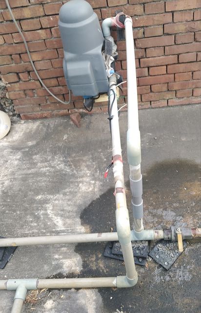

(解決了,但還困惑中!) 請問水管為什麼會抖震?

喔~是起動後,管子碰撞產生雜音,基本上我是非常龜毛,一定打固定配管支架,

幾位大大提醒後,我知道抖震的可能原因大概是馬達震動,管子相碰,轉彎處的紊流,關水時的反衝水錘…等原因引起。
因此我就先把馬達鎖的更緊,外部包海綿類。
然後管子可能相碰處用海綿類隔開並用電火布纏好。
因為怕破壞了屋頂的防水層,所以我沒有用壁虎類固定,但我用橡膠防震墊讓管子撐緊。
就這樣解決了問題。

拿掉出水口附近的水電磁閥改成水管直通之後,抖動的噪音就完全解決了。但為什麼是這樣?說真的我還沒想通! 懇請2Home達人朋友能幫忙解惑!謝謝您!
能夠解決抖震的原因探討:
水管佈線彎來彎去造成的紊流與水錘加上水管沒有牢牢固定是基本原因,反彈回來的水錘到達水電磁閥的出水處與出水相撞引起抖震而傳播四處水管。但拿掉水電磁閥讓它by pass 為什麼能解決問題?加裝水電磁閥當出水的總開關原先是用來配合定時器做定時噴灌用的。

台製電磁閥 是靠墊片去密合的
用在4分管 很容易震動
6分以上就沒遇過..

改用"比例式電磁閥"。
