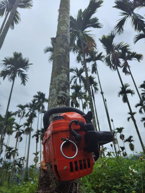

 樓主| 發表於 2024-5-26 22:28:21 | 顯示全部樓層
本帖最後由 joy5160 於 2024-5-26 22:31 編輯
謝謝各位學長,後來入手了共立14"鏈鋸,明天來試試看鋸檳榔

 樓主| 發表於 2024-7-3 13:58:57 | 顯示全部樓層
本帖最後由 joy5160 於 2024-7-3 14:02 編輯
copy 發表於 2024-5-27 22:16
當學會如何讓手鋸鏈鋸在任何情況下不被樹咬住的時候,
軍刀鋸的的晃動就是我完全不想拿出來用的理由.
看來不要夾住要練一下,不過鏈鋸效率真的是好,不知道是不是潤滑油調太少,鋸了約200多顆檳榔,鍊條沒有像剛用這著麼鋒利也被拉長了

發表於 2024-7-3 14:08:53 | 顯示全部樓層
joy5160 發表於 2024-7-3 13:58
看來不要夾住要練一下,不過鏈鋸效率真的是好,不知道是不是潤滑油調太少,鋸了約200多顆檳榔,鍊條沒有像 ...
鏈鋸的鏈條在鋸一段時間後,看起來鬆鬆的就要調整一下了!不然再繼續使用下去就會落鏈啦!
嚴重的話會傷到鋸板的內軌,造成鏈條無法卡入喔!
潤滑油也要適時補充,發現鋸木時濃煙大作...就是潤滑油不足了!也容易造成高溫下鏈鋸刀片磨耗不銳利了!
