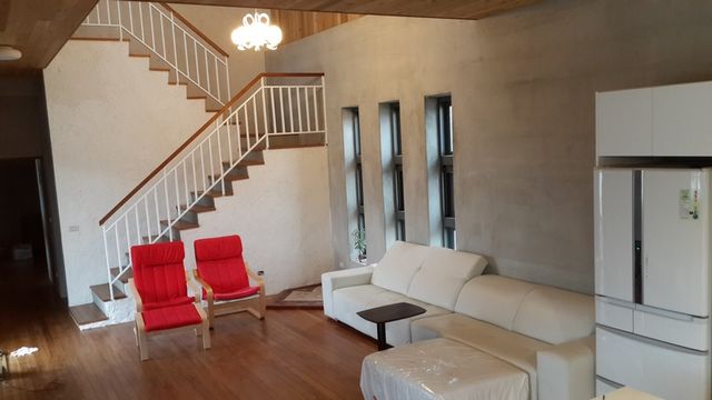

呵呵,我們家讓您拿來當標竿!
我們家泥作老闆娘有特別交待過,如果有朋友也想做像我們家這款的,一定要跟他說清楚,唉呀,一分錢一分貨,她說我們家水泥壁面的工和料都比一般正常的壁面多三倍。所以,這就說明為什麼我們家造價比人家貴許多。(光泥作35坪就付了230萬)
其次我們的防潑水漆是用噴的,噴了4道,看起來有做跟沒做一樣,也付了12.5萬。

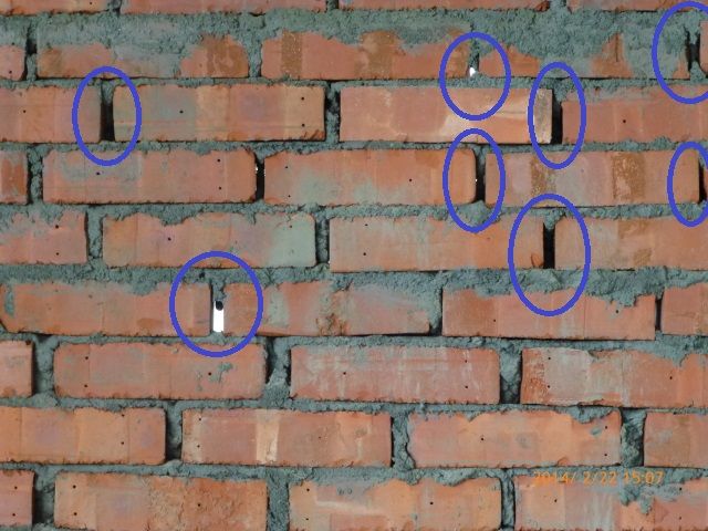

  和泥作包商談過,他說,做這樣還嫌不好,會被人笑是外行!
  後來,家人指著旁邊的牆面,問他:為何二面牆落差這麼多?
  包商看後,才答應請泥作師傅再修飾,只是顏色會不一樣!
  隔天,泥作工班來時,家人問其中一位師傅,他回答是因某一位師傅抹的砂太乾了,形成「臭火乾」。
  今天終於和家人一同到工地查看,發現已粉光外牆,有一些雞爪痕,也有些小洞;內部已粉光的牆面,也有些小洞。
  只祈求將來不要因此而滲水就好!

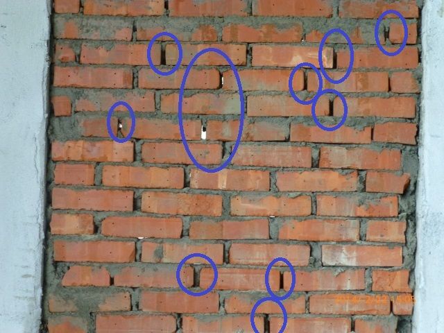

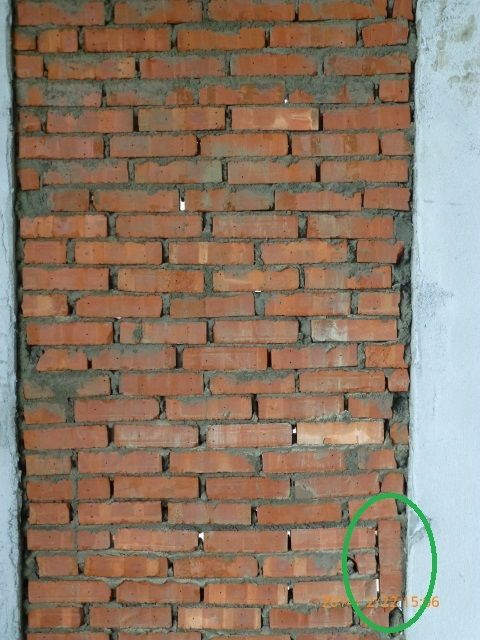

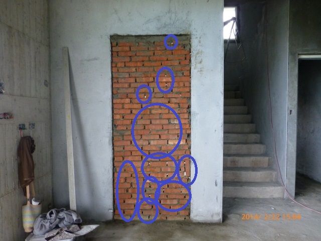

   這樣的砌磚方式?
  今天看到下午砌的一面永久磚牆,有幾個塊磚與磚之間的縫隙,有的沒有填滿,有的是空的,還可以透光:
  拿一塊磚直立放,當作三排的橫砌:
  問工班,回答說,空的沒關係,打底時,會將空缺填滿!
  這樣真的可以嗎?

感覺 若是室內 沒關係  若是浴廁  防水 就要做好一些
