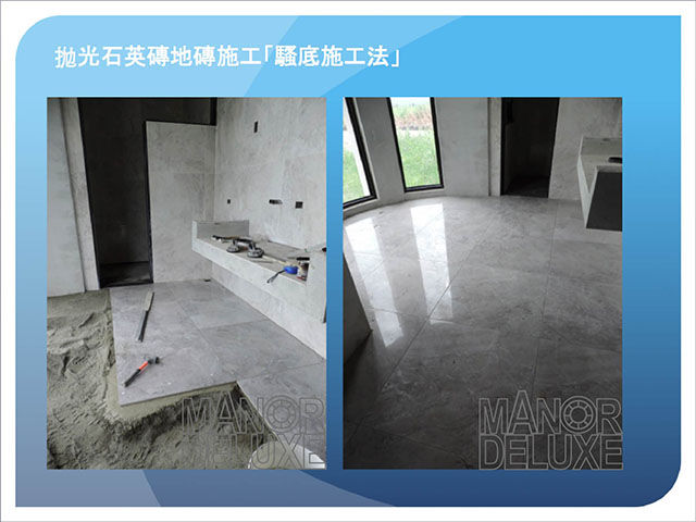

 樓主| 發表於 2017-8-22 10:27:46 | 顯示全部樓層

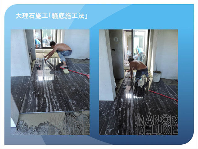

大理石及大尺寸拋光磚施工法

發表於 2017-8-23 13:04:55 | 顯示全部樓層
本帖最後由 LKK46 於 2017-8-24 23:26 編輯
tonychang 發表於 2017-8-22 10:27
大理石及大尺寸拋光磚施工法
我的拋光石英磚也是此工法(軟底)
120*120的部分接縫處約3~4年後有黑的現象/但80*80的沒有
請問t大不知是否知道是何原因及該如何處理?
tonychang + 20 感恩啊!

發表於 2017-8-23 13:21:46 | 顯示全部樓層
如果是接縫的1-2mm的空隙變黑色,應該是填縫劑卡污垢了,通常是拖地或者灰塵吸水附著在填縫處上

發表於 2017-8-24 23:51:03 | 顯示全部樓層
o7u7n 發表於 2017-8-23 13:21
幾乎是靠在一起的...接縫可能小於1mm
這施工法似乎把熱脹冷縮的裕留全放到最外部四周...
靠四周牆壁處約留1公分矽膠填縫
拖地時污水滲入縫處...了解 3Q!
tonychang + 20 感恩啊!

 樓主| 發表於 2017-8-27 08:03:29 | 顯示全部樓層
LKK46 發表於 2017-8-23 13:04
我的拋光石英磚也是此工法(軟底)
請問t大不知是 ...
瓷磚留縫有幾種功能
1.避免瓷磚本身因熱漲冷縮互相推擠而造成隆起現象。
2.為了日後因為瓷磚破損而需局部更換時造成除舊困難。
3.因應貼工師傅技術,讓每一塊磚透過磚縫的視覺轉移不會因為高低差而那麼明顯。
地磚縫要留多大需要依據你的地磚材質及功能來判斷,進口或國產、大磚或小磚、洩水坡度等等因素。
填縫劑也是有分粗顆粒及細顆粒,不同的瓷磚種類應該要選擇適合的填縫劑來處理,才不會造成日後維護上的困難。
一般地磚師傅都會採用水泥本色直接填縫(如果你是採用統包的方式),因為水泥填縫份子顆粒粗,所以使用過一陣子之後(如果你很常拖地)就會卡髒污在溝縫裡造成不美觀現象(一般屋主都會花大錢選購高單價的地磚而忽略了磚縫要如何處理這個問題)。
關於磚縫處理目前有一種俗稱無縫處理技術,使用拋光磚專用樹脂型的填縫劑來施作,並做晶化及拋光處理,因為無毛細孔所以不會卡污垢,因為再做晶化及拋光手續所以溝縫幾乎看不見。很適合大面積要求效果高的屋主考慮。但相對的施工費用很嚇人。

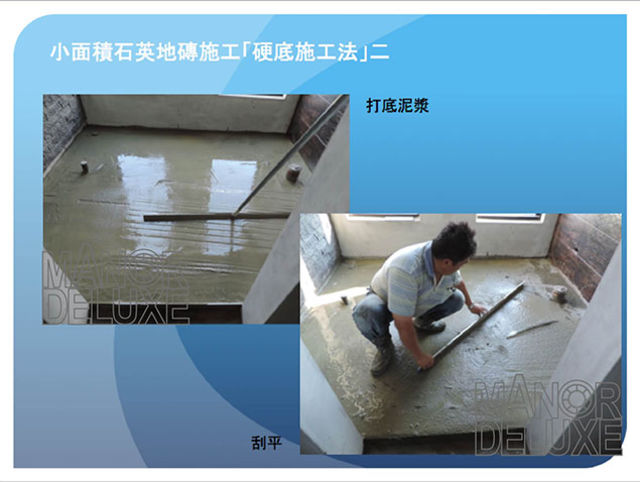

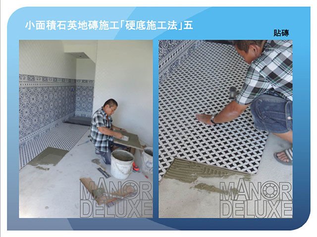

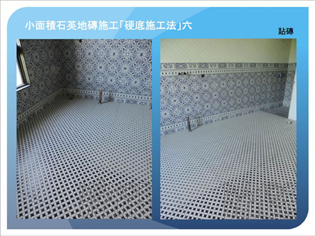

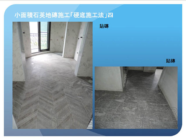

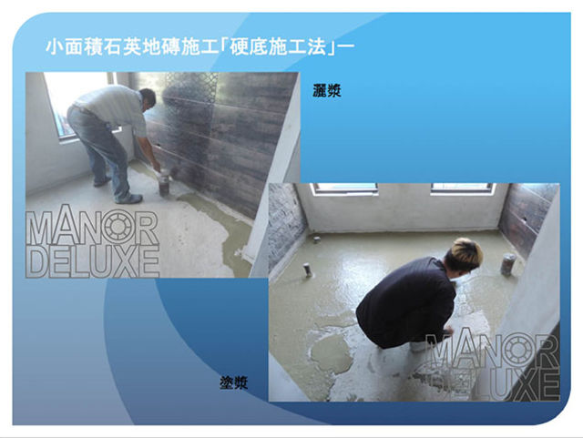

 樓主| 發表於 2017-8-29 20:51:12 | 顯示全部樓層
本帖最後由 tonychang 於 2017-8-29 20:52 編輯

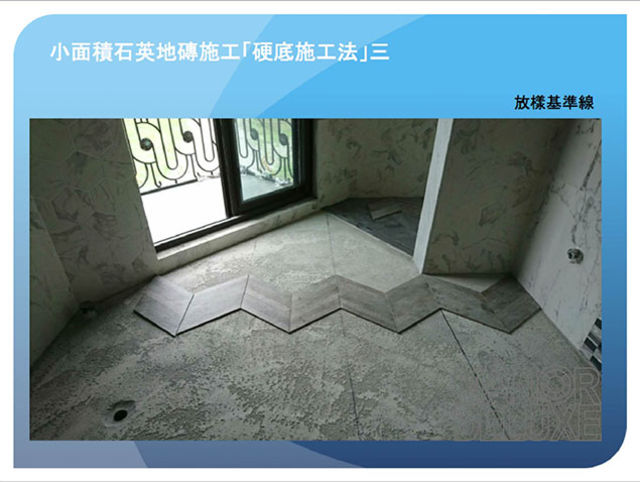

小空間硬底施工法
參與人數 3威望 +44 收起 理由

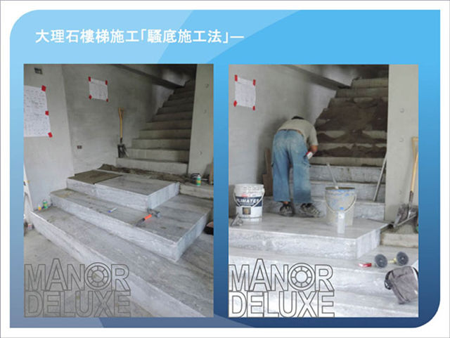

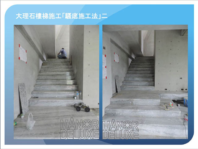

 樓主| 發表於 2017-9-1 16:46:45 | 顯示全部樓層
本帖最後由 tonychang 於 2017-9-1 16:48 編輯
樓梯騷底施工
LKK46 + 12

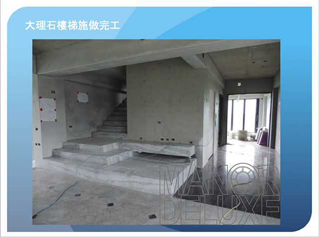

 樓主| 發表於 2017-9-2 17:32:46 | 顯示全部樓層
本帖最後由 tonychang 於 2017-9-3 06:14 編輯
樓梯完工照片

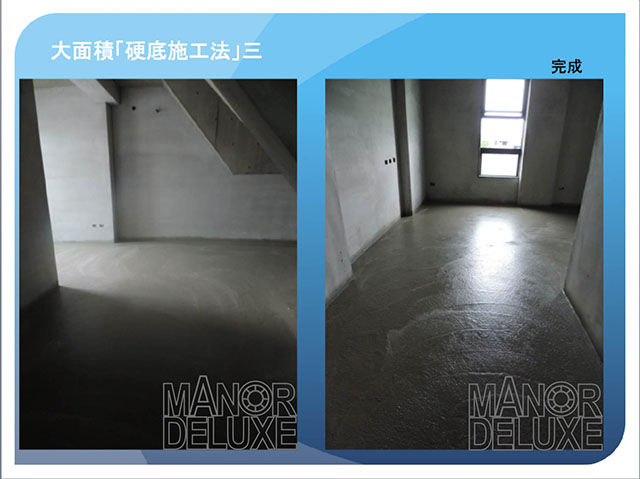

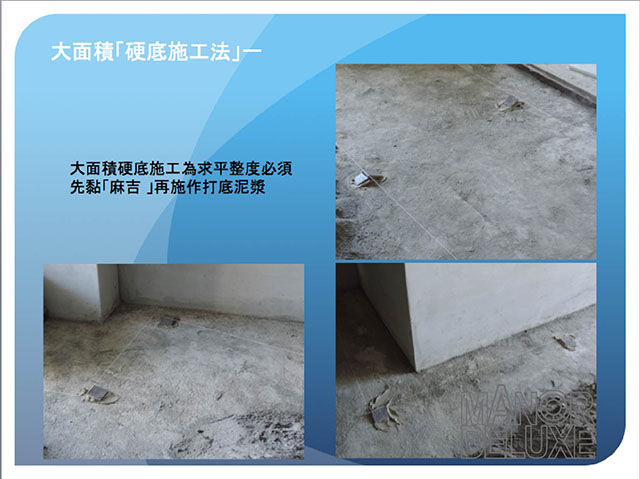

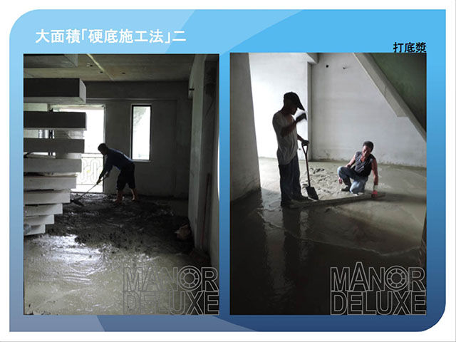

 樓主| 發表於 2017-9-6 16:44:07 | 顯示全部樓層
大面積硬底施工法
參與人數 2威望 +24 收起 理由
