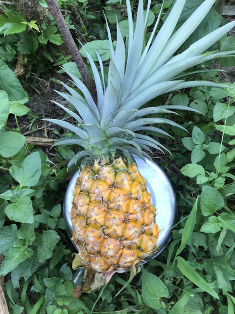

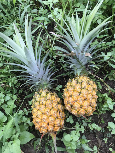

果子
颱風+雨勢不斷...感覺今年的果子都不甜了!
蓮霧,鳳梨,火龍果,芭樂...都變不大適口了...
單獨的鳳梨個別保護,還是敵不過松鼠家族呀!...
芭樂未套袋,被鳥啃的多爽呀!
還有發現其它幼果,趕緊給它們套一下了!...

發表於 2026-8-20 16:12:28 | 顯示全部樓層
eastern 發表於 2026-8-20 15:16
果子
東大 那裏的鼠輩, 比我這裡的還要凶狠.
八月初, 我的鳳梨只有三顆, 雖然不大, 但是三顆全收.
四季芒果, 後來完全沒管, 甚至於沒套袋, 也收了十來個. ( 放在屋前紙箱, 後來發現, 被蟑螂啃壞了 --- 全部丟掉 ).
珍珠芭樂, 每次 ( 幾乎每天 ) 採四粒六粒的, 似乎都還沒有出現鼠害.

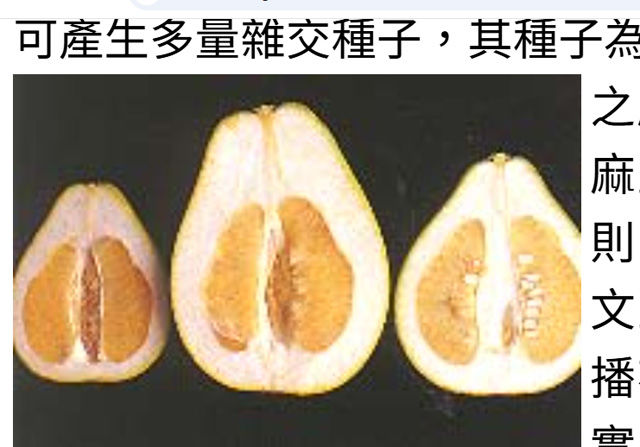

發表於 2026-9-23 11:32:47 | 顯示全部樓層
eastern 發表於 2026-9-23 10:29
工資少
只初產兩粒文旦,放等縮水其一就腐爛了!...
切開一看肉少皮囊厚,原來文旦就是要老欉的好呀!
應該跟 新欉 / 老欉 沒有太大關係. ( 基因 本身, 原則上是死的, 固定不變的 ).
兩個可能 ---------
1. 那棵樹本身的 DNA. ( 說不定不純正 ).
2. 開花時, 被授到柚子類 ( 比較厚皮品種 ) 的花粉.
小弟我的建議是 ---- 果實性狀不優的話.
找 " 品種純正 " 的文旦枝條, 重新嫁接過.
已經掛果, 樹幹與根系都夠大 ---> 接滿一年或兩年, 就會掛果了.

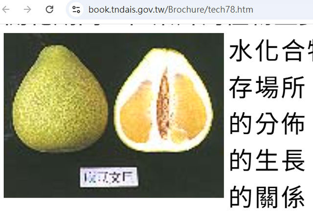

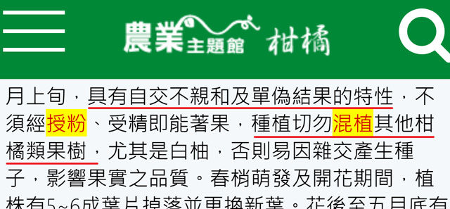

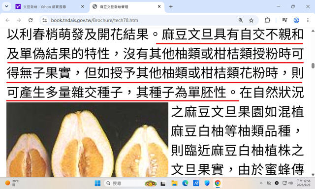

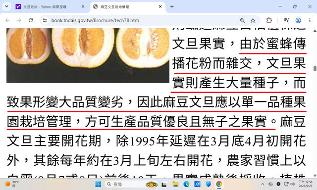

發表於 2026-9-23 13:33:56 | 顯示全部樓層
對於文旦, 在去年之前, 小弟我就曾經注意到 ------- 附近區域, 最好不要出現 " 其他任何的柑橘類果樹 ".
八月中旬, 舊電腦掛掉了. ( 新電腦, 重新孤狗一些資訊 ).
因此, 種子變多, 或是果皮增厚, 可能就是 " 被其他柚類, 柑橘類干擾 " 導致的狀況.
不過, 對於土地不大, 心肝比較大 ---> 想要以 小面積, 種植 " 多種類果樹 " 的狀況來說.
能夠有得吃, 就 加減 啦.
後記.
柑橘類, 有些品種會有不同特性.
例如 艷陽柑, 就 " 必須 " 混合種植其他品種的柑橘類.
純粹只種植單一品種的話 --- 不結果 或是 掛果極少. ( 早年曾經找到的資料, 現在發現, 已經孤狗不到了 --- 那個資訊, 變成歷史, 剩下腦袋裡面的記憶而已 ).
eastern + 20
