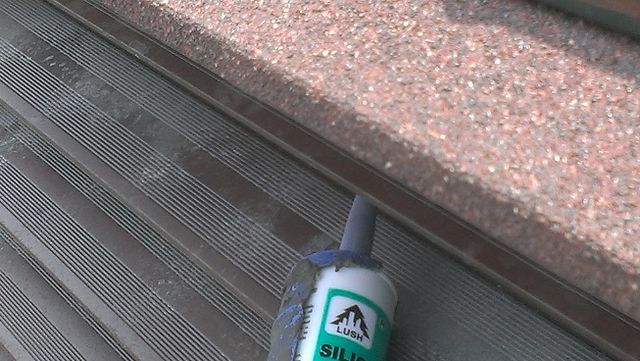

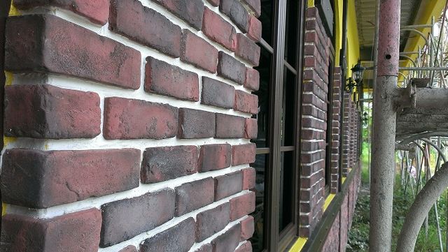

l70077007l 發表於 2014-7-26 20:46
會呀!

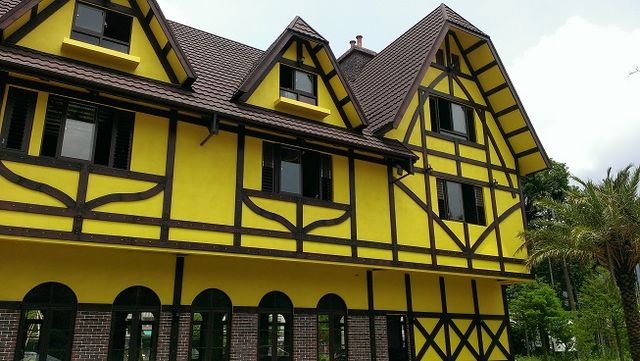

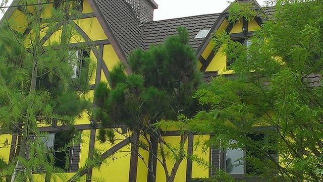

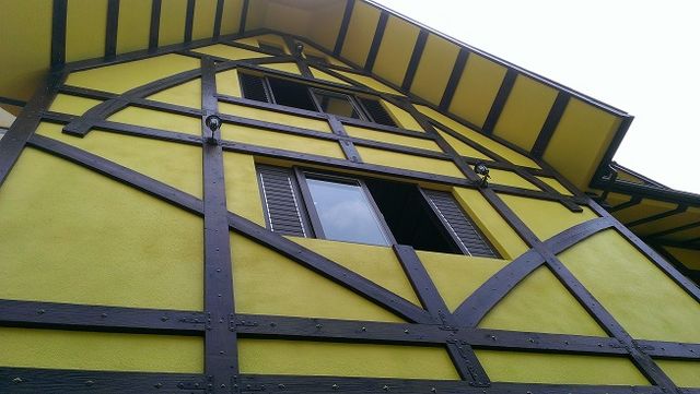

如採此工法~建議要塞水路,我矽力膠就打了2百多支!
另外材料也要慎選+耐候漆也要慎重選擇~
矽力膠經多年日曬後,會有些變質,稍稍收縮一些,細縫會跑出來嗎?將來會要重補嗎?矽力膠要特別選嗎?
一位夠"搞缸"的朋友,先預留飾板空間,再封矽力膠,牆面就很平整,但師父罵在心裡口難開,因工錢增加了,另一位搞視覺藝術的朋友讓師父輕鬆多了,只用油漆畫出線條和铆釘,這兩者遠看都有德國黑森林木屋的感覺,但近看就不如17大飾板那樣立體且好看!!!!!!!!!!!

 樓主| 發表於 2014-7-27 15:59:59 | 顯示全部樓層
Vicky 發表於 2014-7-26 23:13
請問您屋外的飾板木條材質是鐵木嗎?
鐵木不能用來當線板噢!
鐵木和柳安一樣遇水會流"汁"ㄛ!
這是防腐南方松碳化木~

 樓主| 發表於 2014-7-27 16:20:39 | 顯示全部樓層
goldant 發表於 2014-7-27 08:48
一位夠 ...
基本上矽力膠分很多種ㄛ!
日本製標榜耐侯15年,但一支4百多元~
大陸生產的也要2百多~
我口袋淺+愛台灣所以用台製品
工法各有利弊,還有用防木紋陶瓷板的,端看你想承現何種風格!
商業用途維修+保養再所難免!只是又要費翻工夫~
師傅也很多類型啦!
有工夫好,不長腦的~
有點子好,不長進的~
最好是工夫好+點子多的!(還沒遇到)
不長進+不長腦的!(十之八九)我就是啦…

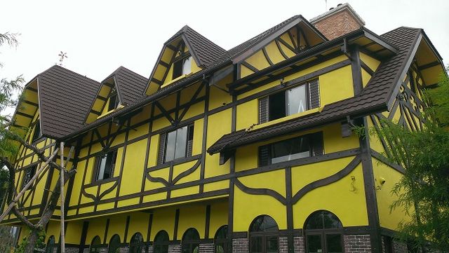

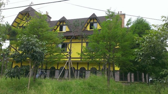

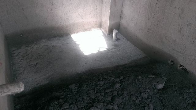

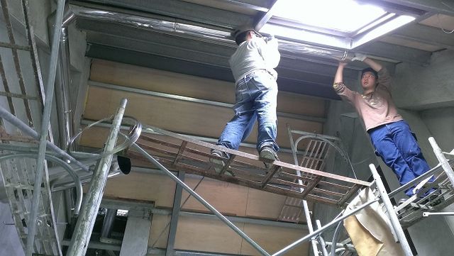

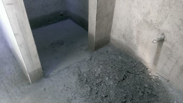

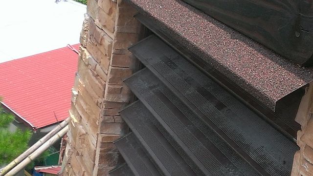

夢想起飛!8/7進度-拆鷹架前工程二

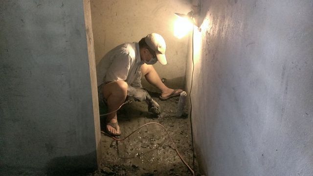

淋浴間地面刨薄~
淋浴間地面刨薄後一
淋浴間地面刨薄後二
內藏式負壓扇雨遮~
內藏式負壓扇電動百業~

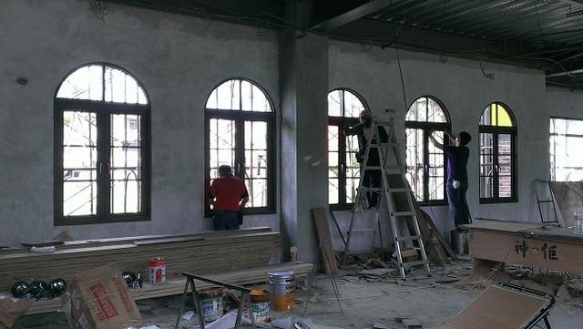

鋁窗塞水路一~
鋁窗塞水路二~
參與人數 5威望 +66 收起 理由
fon0310 + 20 太棒了!
LKK46 + 10
saldon + 8 精緻
open808 + 20 太棒了!慢工出細活
埔里故事館
1113
13136

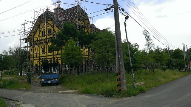

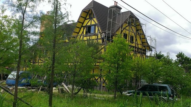

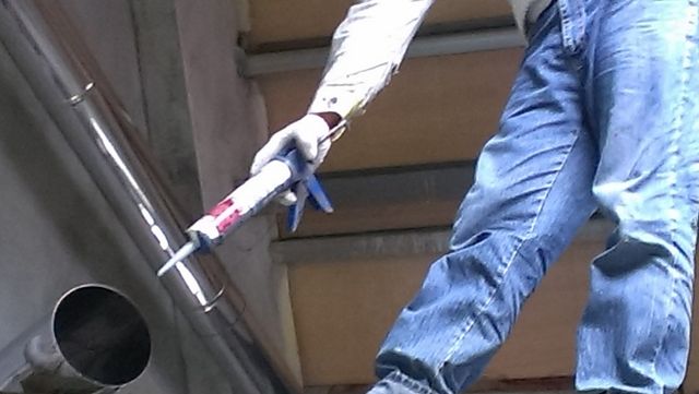

 樓主| 發表於 2014-8-7 21:28:11 | 顯示全部樓層
拆鷹架前工程二....!!

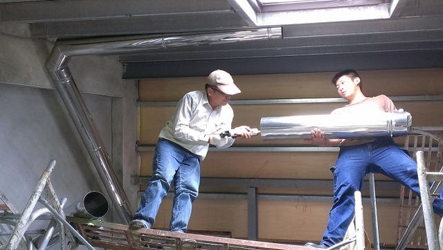

壁爐室內管路套接~
耐高溫矽力膠~
拆架工程進行~

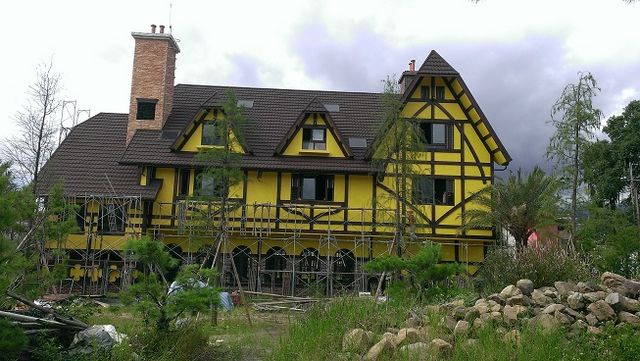

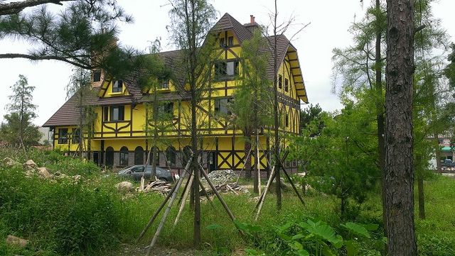

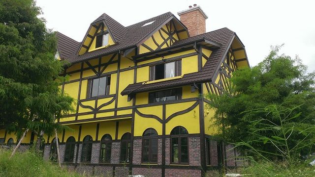

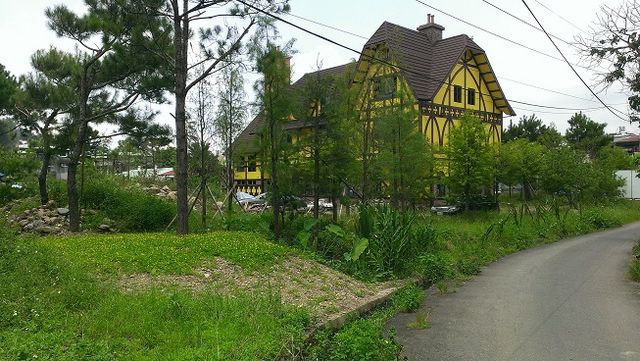

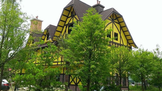

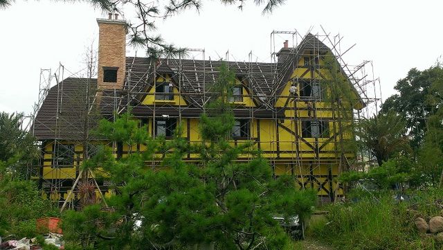

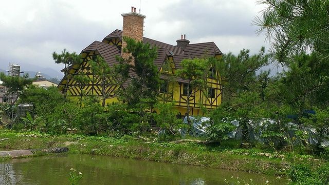

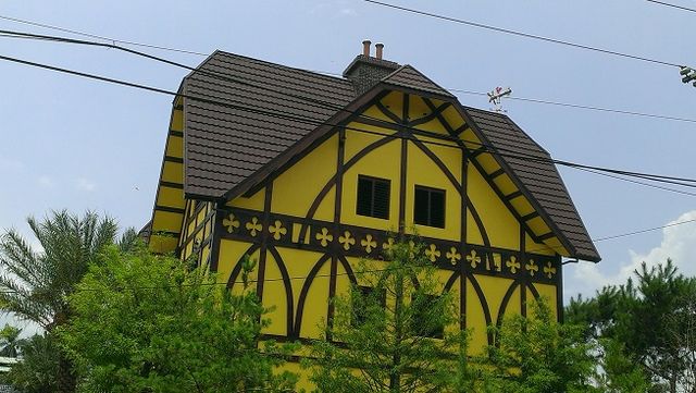

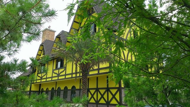

 樓主| 發表於 2014-8-7 21:38:11 | 顯示全部樓層

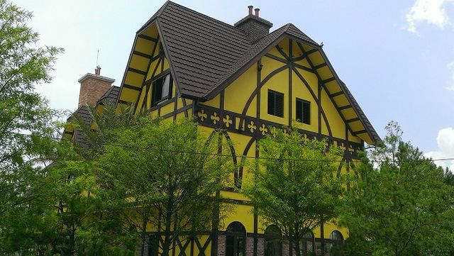

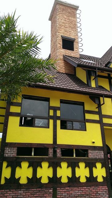

本帖最後由 l70077007l 於 2014-8-7 21:40 編輯
夢想起飛!8/7拆架完成!!!
