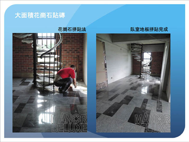

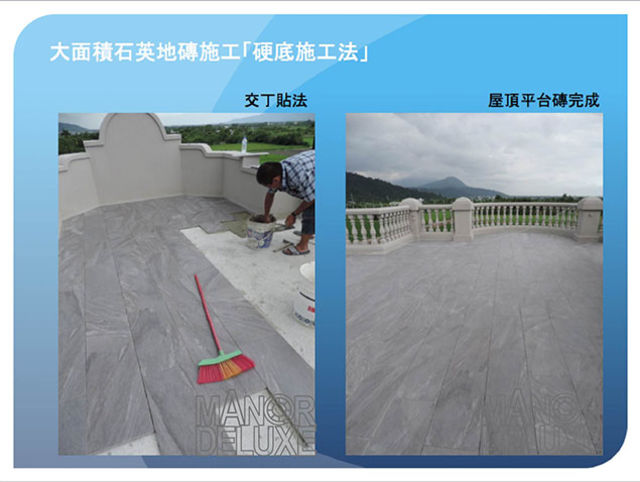

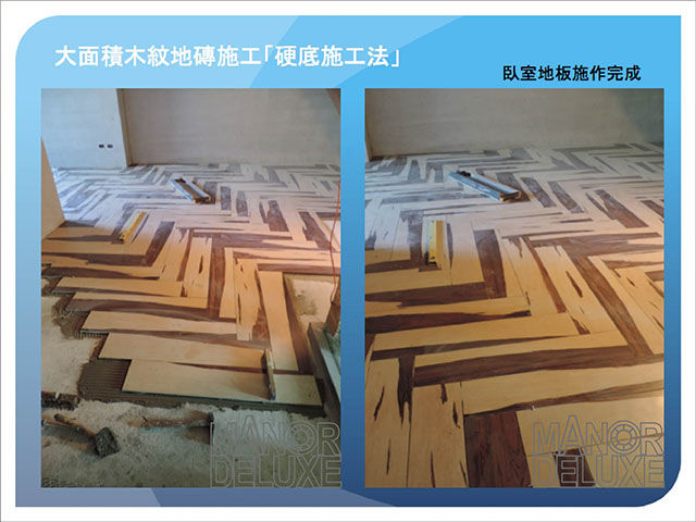

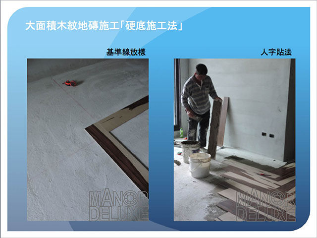

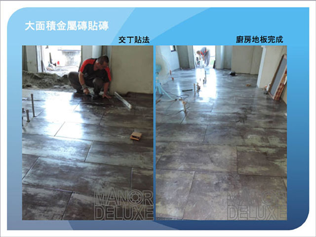

 樓主| 發表於 2017-9-11 18:27:46 | 顯示全部樓層
本帖最後由 tonychang 於 2017-9-11 18:29 編輯
大面積硬底施工貼磚
參與人數 4威望 +54 收起 理由
Ivy + 10
LKK46 + 12
移民 + 12

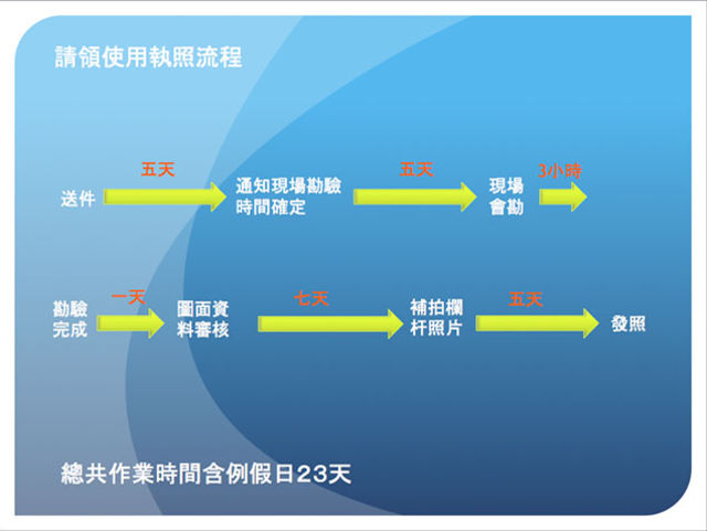

 樓主| 發表於 2017-9-11 19:06:23 | 顯示全部樓層
本帖最後由 tonychang 於 2017-9-11 19:12 編輯
建屋過程中很少人會直接接觸到建管單位或地政單位,基本上都是委託代書一條龍辦理。
因為我很想瞭解這其中的眉角在哪裡所以都是我親自參與辦理。
不但省了很多代辦費也多了很多跟公家單位交手的機會。
建管單位,最主要還是請領使用執照這一部分,我之前有分享過如何快速通過勘驗過程,將我的請領使用執照流程列表給大家當參考。

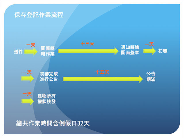

 樓主| 發表於 2017-9-11 19:18:29 | 顯示全部樓層
當使用執照下來之後就要去辦理保存登記,這是很重要的手續。
辦好了保存登記你才會有房屋所有權狀。
辦理方式很簡單自己來都可以,上網下載表格,準備所有資料到所在地地政事務所親自辦理,不懂的地方現場會有服務人員可以幫你。
將我的辦理的流程列表給大家當參考。

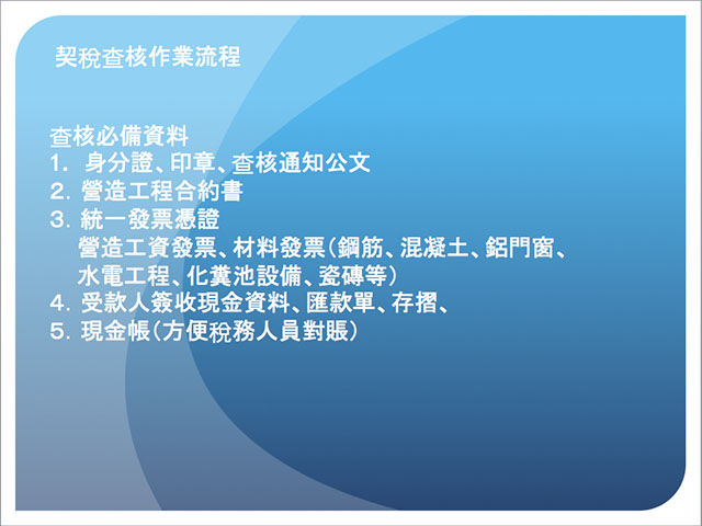

 樓主| 發表於 2017-9-11 19:31:34 | 顯示全部樓層
最後一關就是跟稅捐機關打交道
你去辦理保存登記時地證機關會同步通知稅捐單位,所以你就會收到查核契稅公文通知。
要你準備一堆證明資料去稅捐單位說明,你不去也可以稅捐單位就會用核定課稅,到時候你就會需要繳一大筆稅金。很多土木包工業為了要逃漏稅會跟你說用核定課稅比較不會麻煩,不用做賬、不用收集發票、不用交代資金流向。你不要傻傻就照辦。到時候他不用繳一毛錢,你要付出很多稅金。
將我的辦理說明資料給大家當參考。
