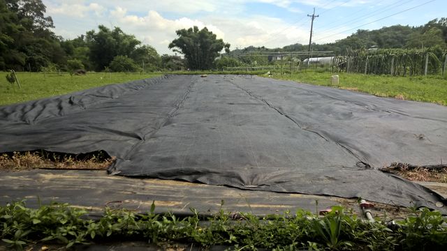

上週才舖的抑草蓆 這週一到田裡看傻眼  翻的亂七八糟
可能是布拉的太緊加上被翻鬆泥土還溼軟釘不緊 還有塑膠釘間隔太大 然後有起風就被吹開了
花了一個上午在做白工復原
發覺抑草蓆使用後會再縮水 舖的時候不能拉太緊 還要預留縮水的長度
一直蹲下拔塑膠釘再站起來一路拔 再一路蹲下趴著釘回去 一個人做很累
這次把塑膠釘間距縮成1公尺 這次颱風剛好再來驗收

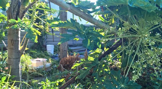

誰說公的木瓜只開花不結果 這株就有結了幾顆

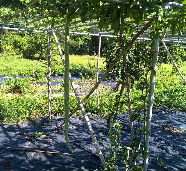

兄長種的蛇瓜做種的已經長到快到地板了 長的和柱子一樣粗

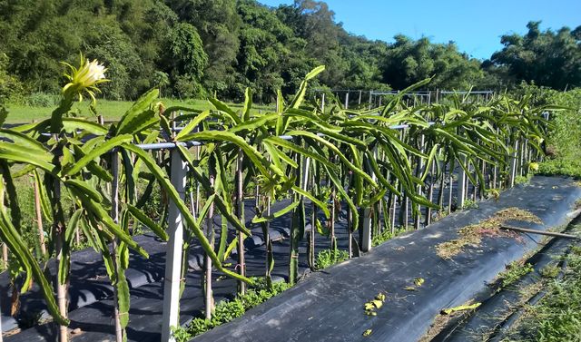

新聞報導火龍果這三年產量爆增4倍 種了快3000公傾
市場看的到很多一顆賣10元的
田裡的是種來自己吃和送親戚的 價格沒影響

Zefram + 20 要用鍍鋅u字釘..塑膠釘是銀黑布用的

 樓主| 發表於 2018-7-9 17:04:30 | 顯示全部樓層
Zefram        2018-7-9 16:17        要用鍍鋅u字釘..塑膠釘是銀黑布用的
兩種應該都能用
塑釘我覺得比較好用
Zefram + 20 間距我是用30~40公分 1公尺太寬了

發表於 2018-7-10 09:59:24 | 顯示全部樓層
tsou4 發表於 2018-7-9 15:39
可能是布拉的太緊加上被翻鬆泥土還溼軟釘不緊 ...
之前看電視訪問農夫
說抑制蓆被太陽曬,會變熱然後收縮,翻起來
所以放下去就好,不要拉緊

發表於 2018-7-10 10:04:42 | 顯示全部樓層
tsou4 發表於 2018-7-9 17:04
兩種應該都能用
塑釘我覺得比較好用
塑釘最後上面的蓋子會分解 酥掉
然後只剩一根塑膠釘在土裡面 還要用鋤頭挖

發表於 2018-7-10 11:52:50 | 顯示全部樓層
本帖最後由 eastern 於 2018-7-10 13:49 編輯
抑草蓆使用後會縮水,我倒是沒感覺到...大概是因為不可能固定很緊,還是有空間讓它伸縮一下吧!...
至於固定使用的釘子,剛開始也是買塑膠材質的,雖然入土較牢固,可是要拔出時很容易斷頭
所以後來還是選擇用U型釘,便宜也省事,缺點是重覆使用會自然淘汰一些...
看您鋪設的大面抑草蓆,中間未釘部份應該找些重物壓制,如:石頭,磚塊,輪胎...
因為大風灌入底部就很容易掀起整張抑草蓆,到時候就得去撿了!...

 樓主| 發表於 2018-7-10 18:56:08 | 顯示全部樓層
Zefram        2018-7-10 12:27        間距我是用30~40公分 1公尺太寬了
一尺多那不就是滿滿的一路都釘 是幾尺寬的?
釘滿滿是都不打算再翻起來?
我們田裡有土香會穿破有需要還要把抑草蓆翻起來
我之前舖的 有的用1公尺多也還可以
如果再被吹翻就要再評估了
