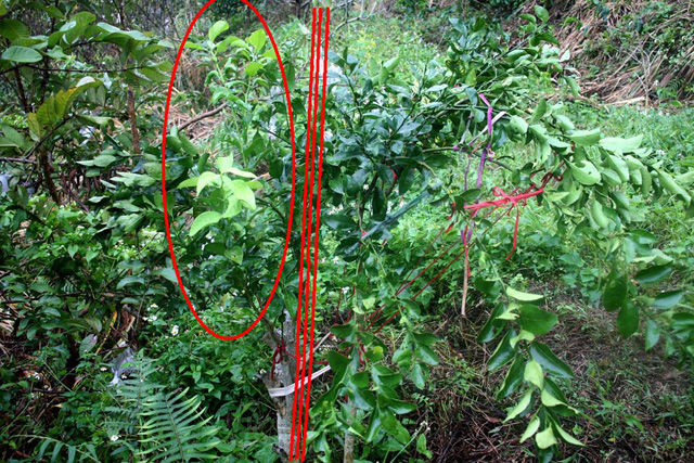

2020/11/08 椪柑 ( 接於香水檸檬 ) 不會長大.
這算是 489 # 的續篇.
話說, 2020/01/01 拍攝時, 椪柑枝條已經大概 40 公分長度, 當時的兩根豔陽, 差不多才 30 公分而已.
又經過 10 個多月之後 ( 2020/01/01 ~ 2020/11/08 ), 豔陽的長度已經差不多四尺 ( 一米二 ), 椪柑卻只有 50 公分左右. ( 豔陽 後來居上, 而且算是大贏 ).
只是隨便接一根椪柑來玩而已, 不過, 觀察它們的成長狀況, 也是不錯的經驗 ---> 至少多了一個心得就是, 如果使用 香水檸檬 當砧木的話, 接 豔陽柑 算是馬馬虎虎, 椪柑 就真的不適合了.
跟左半邊的 豔陽 相比, 椪柑 " 矮了一大截 ".
左邊的 豔陽 實際高度是這樣子, 真的差很大.
椪柑 只有兩根樹枝, 沒多少葉子.

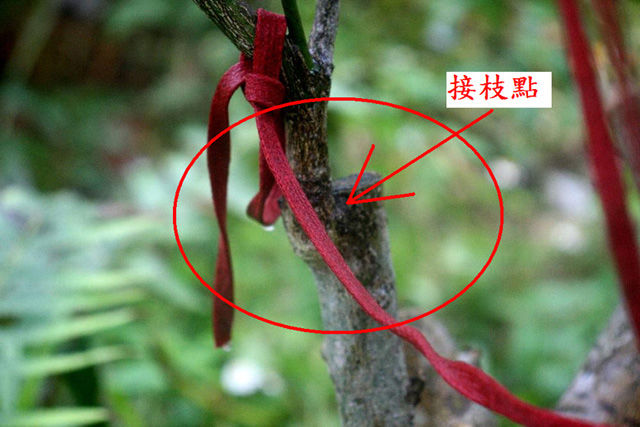

因為長勢緩慢甚至於停止不前, 要癒合完全, 大概還要很久. ( 反正就繼續觀察 ).
至於另外兩根 豔陽柑 的接點, 相同日子, 其中有一根已經 90% 以上都癒合了. ( 另外一根, 跟椪柑差不多而已 ).

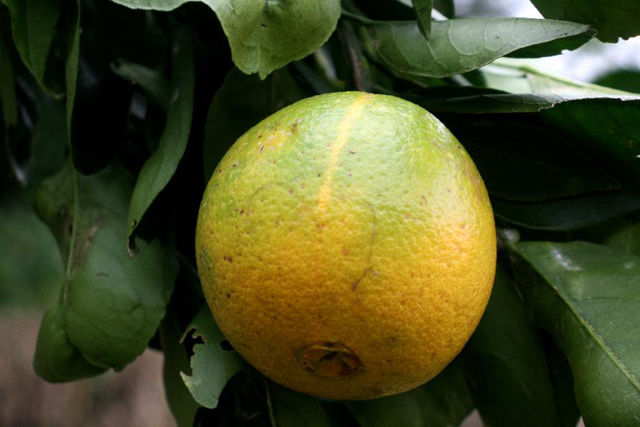

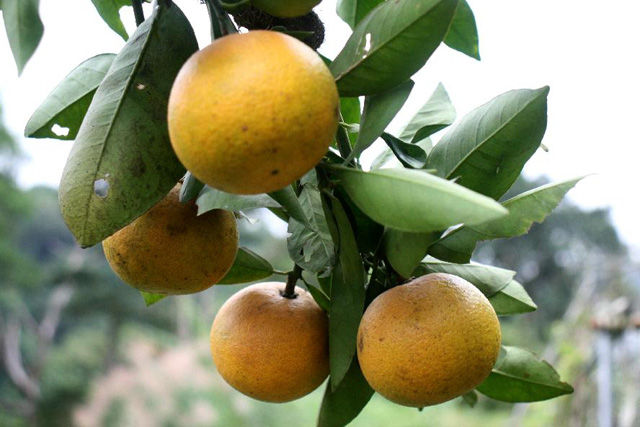

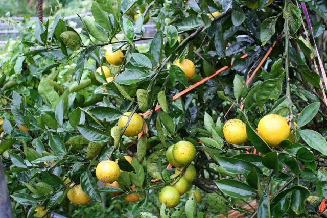

2020/11/14 柳丁類
共有五棵, 仔細回憶之後, 約略確定其中有三棵是第二年掛果, 兩棵首度的零星掛果.
2020 的掛果數量, 分別是 > 50 ( 血橙, 紅肉柳丁 ), 其他應該都是黃肉的, 大約 12, 大約 20, 只有 1, 以及 8. ( 前三棵只是概估, 沒有真的算 ).

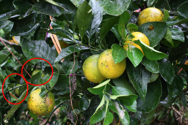

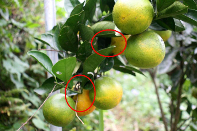

這棵是紅肉的. ( 連續四張都是 )
另外一部份.
局部幾粒.
因為蟲害, 許多可能都快要掉落了.

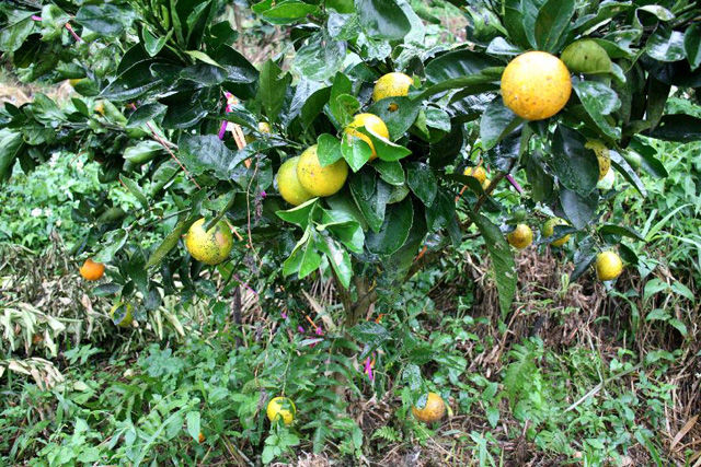

這棵是普通柳丁, 黃肉的, 因為環境土壤特別潮濕, 三年來的生長勢算是最弱. ( 枝葉數量, 可能只有紅肉那棵的 1/6, 其他棵的 1/4 ).
不過, 大概也有 12 粒 或是以上吧. ( 黃色的應該都快掉落了 ).

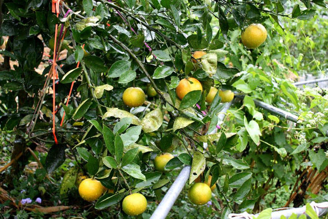

另外一棵, 猜想也是黃肉 ( 果型 / 皮色 ), 掛果大概超過 20 粒...
局部, 這些偏綠的, 應該可以撐比較久.
另外有一棵只有 8 粒, 略過.

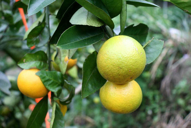

最終想要試吃的, 是這粒 " 果實特大 " 的 獨生子, 一大棵樹, 僅此一粒.
當然啦, 2021 /01 之後, 要準備 " 借用 " 它的樹枝 ( 擴充到其他樹上 ), 要不然, 僅有這麼一棵樹而已, 實在不太保險.
五棵樹, 2020 年度 大概才掛果 100 顆 而已, 展望 2021 年度的話, 應該會有 180 ~ 250 之間吧.  ( 四處分送還不太夠, 自己吃大概就足夠了, 因為還有其他的柑橘種類 ).

 樓主| 發表於 2020-11-15 17:42:44 | 顯示全部樓層
2020-11-15 15:01        特大的是最不好吃的
這個嘛, 要到時候 " 實際拿來吃 " 才能知道.
以 2020/01 的經驗來說, 某表哥的普通柳丁 ( 一般尺碼那種 ), 雖然有甜, 但是卻很 " 硬心 " ( 中央的白膜很硬 ), 而且也很乾. ( 沒什麼水 ).
反而是一棵 " 尺碼大了一大號 " 的, 又大又甜又多汁. ( 可惜只採一粒, 因為... 他也只有那一棵大的, 其他都是紅肉跟普通的 ).
反正距離明年一月, 還有兩個月 ( 到時候應該已經試吃過了 ---> 就算半途落果, 只要沒被動物搶先啃掉, 還是吃得到 ), 到時再來 " 結果揭曉 ".
至少試過之後, 擁有兩個選擇 ( 自己的 + 某表哥的 ), 或者只去剪他的.

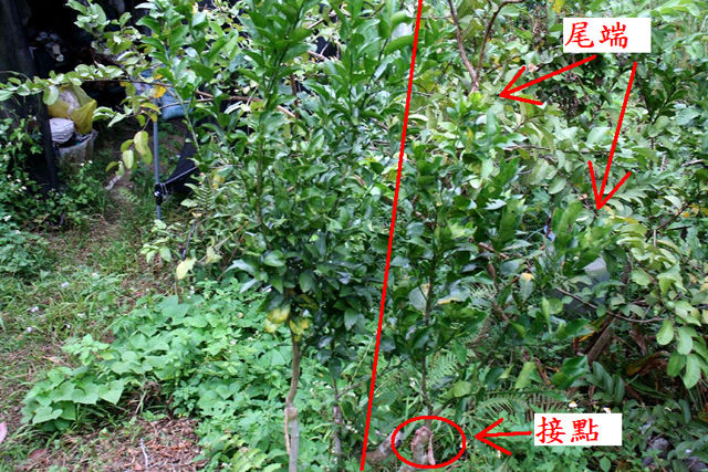

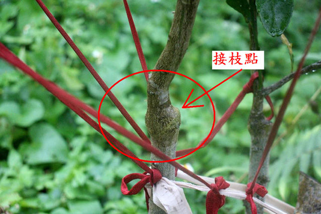

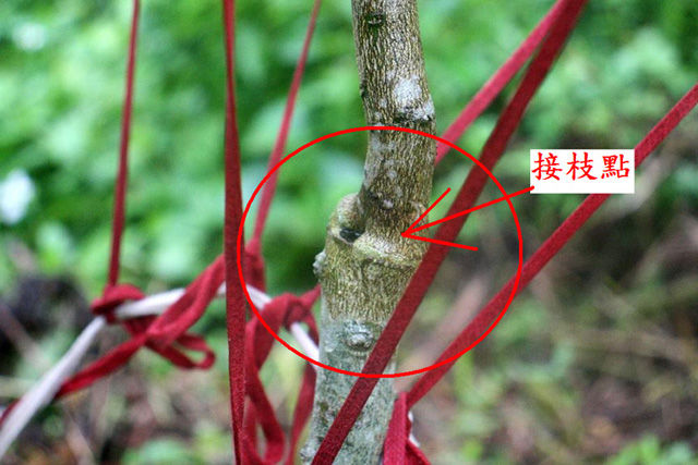

2020/11/08 豔陽柑 ( 接於香水檸檬 ).
平平 21 個月, 大小漢怎麼差那麼多 ?
兩根接穗, 接於 2019/02 月初 ( 印象中是年初五還是初六拿到的樹枝, 次日接的 )....算起來大概是 21 個月了.
砧木的枝幹差不多大, 也是兩根都持續存活, 不過越到後來, 生長勢的差距就越大.
左邊 ( 紅圈內 ) 跟右半邊 ( 整個都是 ), 天差地遠哩.

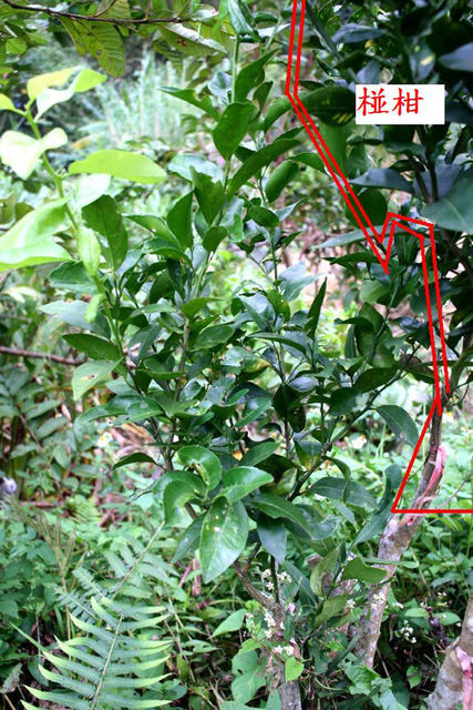

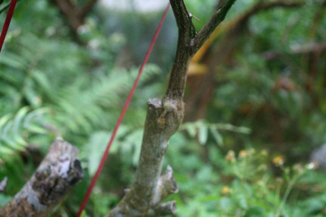

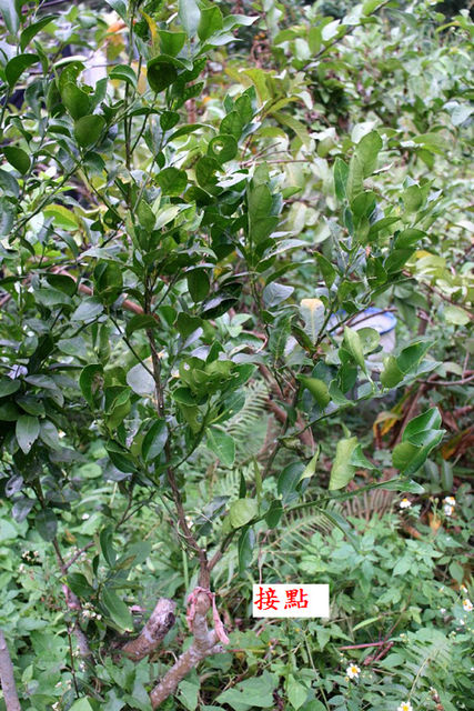

左邊特寫, 就那麼一些枝葉而已.
因為成長很慢, 接合點還差很多.

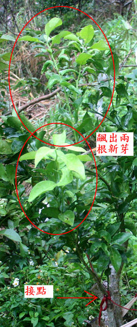

幸好, 出現兩根新芽, 似乎準備往上飆了.
格放, 繼續擴展的新希望.

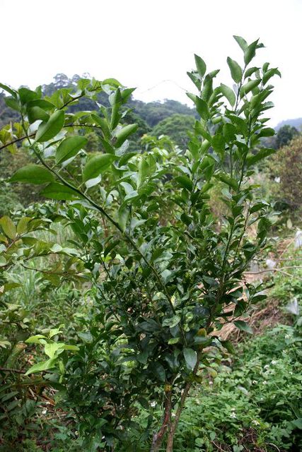

至於右邊, 枝葉已經長得不錯的部份, 癒合已經相當好了.
換個角度, 幾乎要完全融合了.

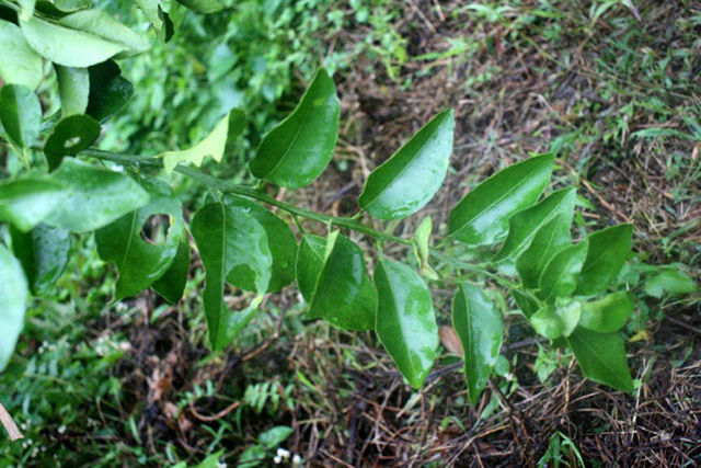

屬於青少年期, 豔陽柑 的枝葉. ( 嫩的是淡綠色, 老的是深綠色 ).
算起來, 右半邊的接穗, 2021/03 或許有可能會出現花朵, 以及初次掛果. ( 左邊較弱的, 到時候再看看 ).
