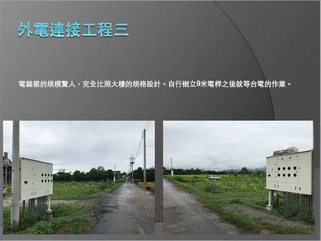

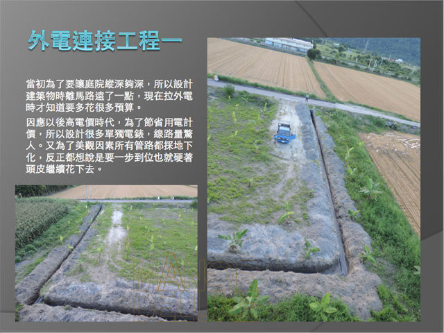

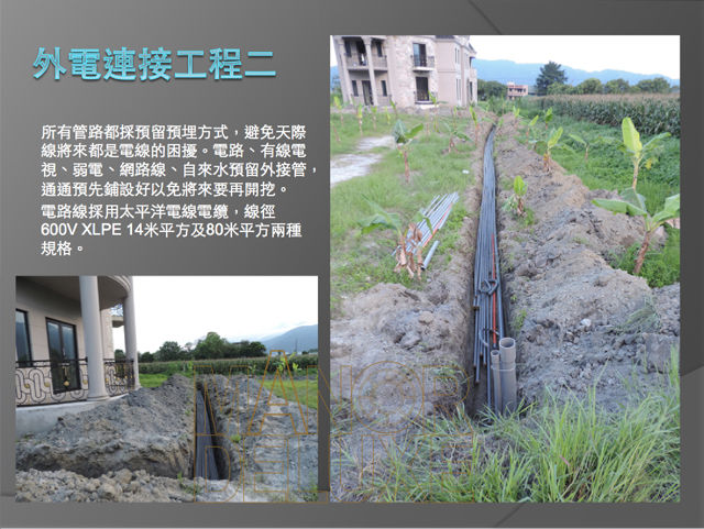

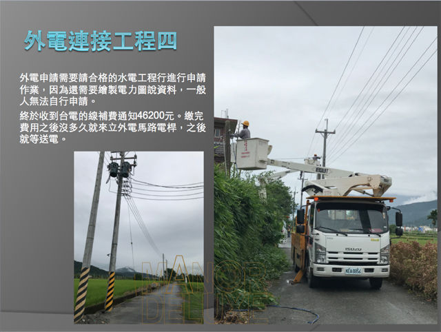

外電工程
建築物誚n了之後當然就是要申請供電及供水。鄉下地方自來水接管不是很普遍所以暫時先用井水應急,等以後再來考量。地下水的問題也有很多需要注意的地方之後再跟大家分享我的處理方式。
供電當然就只能跟台電申請,當初有申請農電也可以保留下來(農電電費便宜很多)。為了一勞永逸所以用電都以最大規格化來設計,也申請了很多獨立電錶為的是要分散用電量。所以電錶箱規模驚人。不經一事不長一智,繼續努力。

 樓主| 發表於 2018-10-21 13:03:02 來自手機 | 顯示全部樓層
chen168 發表於 2018-10-17 19:15
不是一層只能申請一個電表,
大大申請8個是,2棟4層樓嗎?
我是採用每個空間都申請一個獨立電錶,兩棟共16個。就好像是出租套房一樣,都可以有獨立電錶。要有這樣功能必須線路跟分戶配電盤都要是獨立的,也就是興建之初水電規劃就要設計好。這樣的好處是可以控制用電量都在基本度數內。
