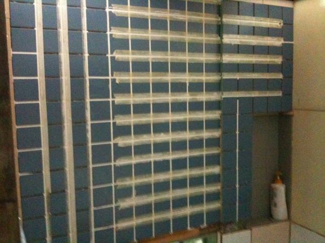

先來個熱騰騰今天完成的炫照。
有時候有了構想還是要付諸行動,否則不知道甚麼叫做知難行易!!

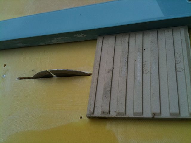

浴室兩面牆壁重新改裝鐵小口磚,感覺不錯。

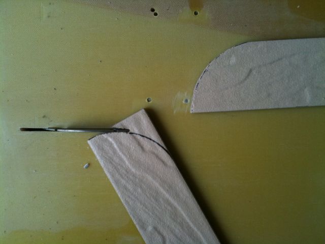

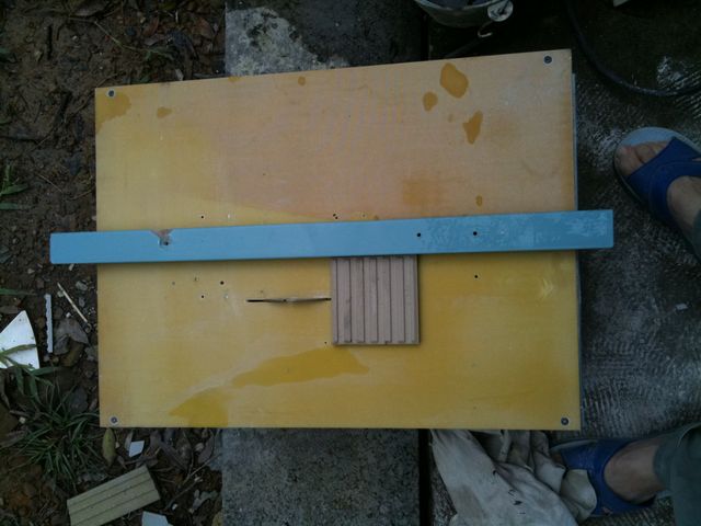

倒是菱菱角角一堆都要切割,以前用手拿切石機切磁磚實在很累,實在是一大難題。
思考後想說把切石機倒裝,只移動磁磚來切割是否可行,花了一個上午做了一個小檯面,試切OK,只是切刀鈍了,磁磚面不是很平準。
後來把磁磚先泡水後再從磁磚反面來切割,效果好多了,這樣切磁磚就像切豆腐,太方便了,覺得今天工作蠻順利了。

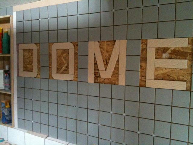

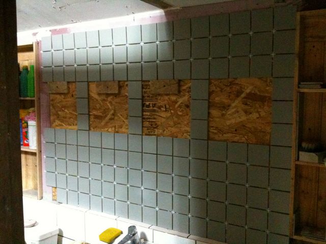

牆壁上面異想天開,留了四個孔做甚麼呢?
這就是我們的傑作啦!!!
就是磁磚太好切了,切圓弧也很順,如果換新刀片一定更棒。

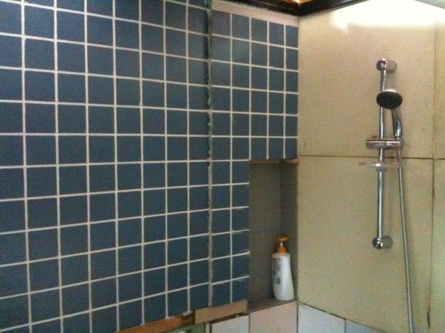

 樓主| 發表於 2013-10-31 23:20:37 | 顯示全部樓層
本帖最後由 jasanlin 於 2013-10-31 23:23 編輯
靠蓮蓬頭這面牆的磁磚縫我用水性壓克力膠填縫,感覺超費工,其實只是嘗試看看,水性膠可以用布擦拭,讓磁磚面乾淨,但是太軟了不好控制,還是應該用白水泥抹縫才對,在此一提,白縫看起來漂亮多了。

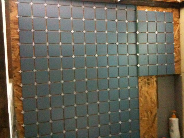

 樓主| 發表於 2013-10-31 23:26:34 | 顯示全部樓層
本帖最後由 jasanlin 於 2013-10-31 23:38 編輯

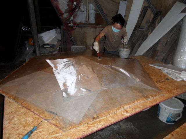

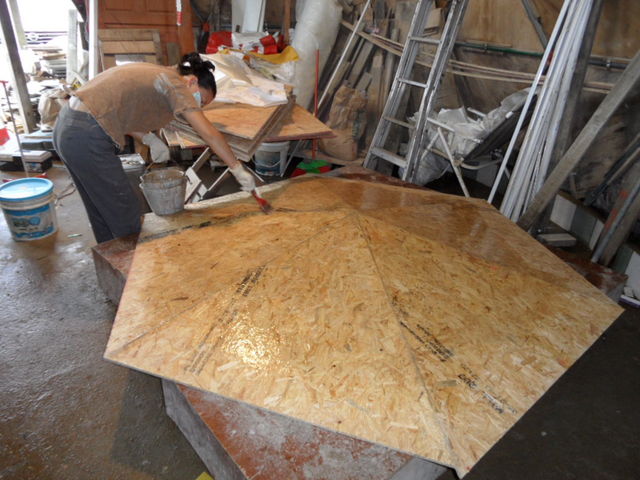

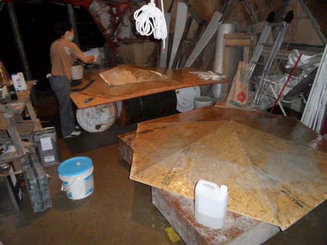

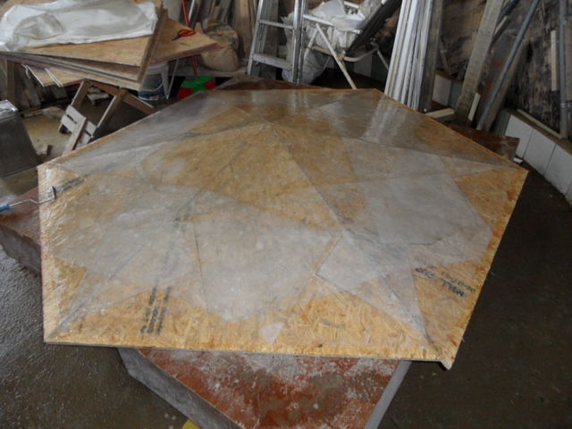

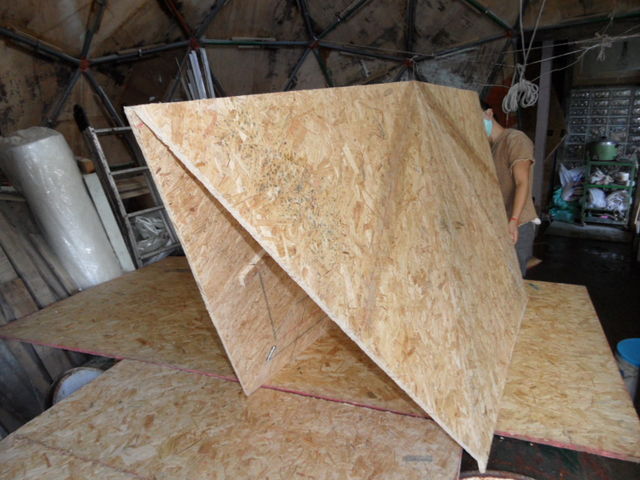

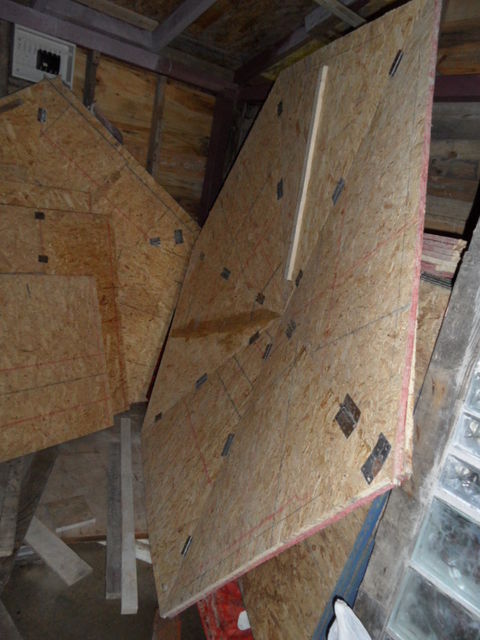

再回到拆拆裝裝第二次外牆的施作過程吧!
一片片五角形和六角形的組合。

 樓主| 發表於 2013-11-1 07:50:50 | 顯示全部樓層
本帖最後由 jasanlin 於 2013-11-1 07:54 編輯
ycc5991 發表於 2013-11-1 00:01
jasanlin大~
這樣搞起來因該花了不少吧!
沒有哪!比起來最省得還是工資啦!很多都是資源回收來的,譬如棧板(需要拆拆除重整)、瓷磚(放在廢棄貨櫃屋內經同意取得,但是花很多工作搬運和清理)、玻纖板和玻纖布(工廠拆除餘留回收加工)等等。
另外因為不是一次給予大筆現金,都是零零碎碎一萬兩萬的花,所以花起來不覺得心疼,不像連工帶料發包給起來幾十萬,那可花不起啦!
還有這樣的建築也找不到會施工的廠商啊!
而且學得的經驗,那是花錢也買不到的,你們說呢?
