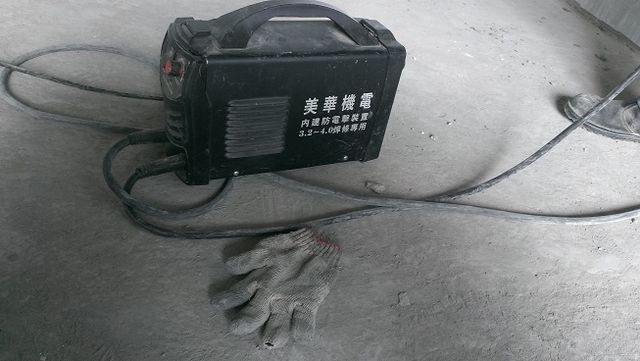

2homekent 發表於 2014-8-26 11:24
嬌客的上一張圖,那個黑色的是電焊機嗎?看起來不大,多少COCO,(全套)
給一張特寫~
使用心得~輕巧+耐操…
價格:約6000元左右(全佩),露天拍賣買的~正極我有加10米(另外付費!價格忘記了…)

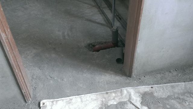

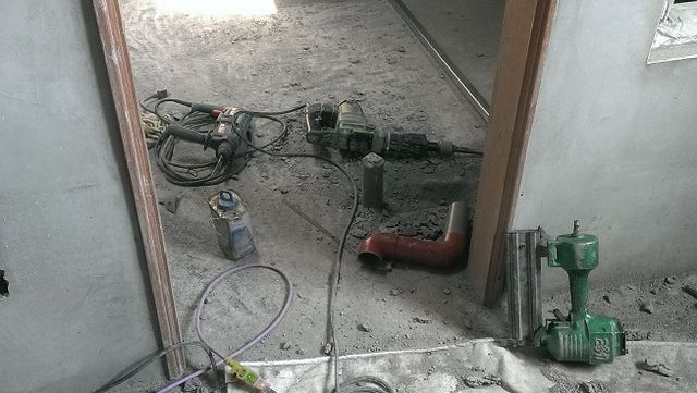

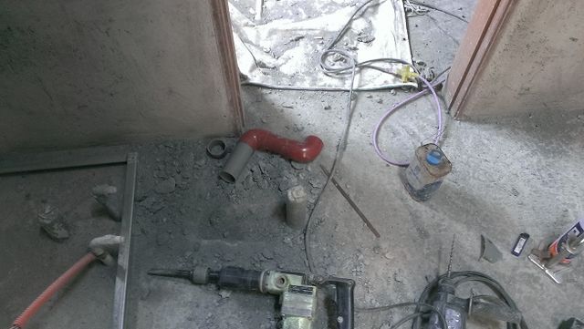

雜記~落水頭NG篇
先看看照片~
是不是有點怪怪的!!
浴室地板落水頭位置,竟然對到門了~
又剛好在進門處~慘了!不知道是改了門的位置呢?還是佩管時位置沒算好!!
落水頭集水槽是大型訂製品~這樣子可行不通!!
花了2小時後的成果~
自己的工+剩下的料,所以是免費的!

發表於 2014-8-26 22:03:01 | 顯示全部樓層
l70077007l 發表於 2014-8-26 21:05
給一張特寫~
感謝大大,我也上露天找找

發表於 2014-8-26 22:13:33 | 顯示全部樓層
對了想問大大:
是氬焊二合一比較好還是這種單獨機種的比較好

 樓主| 發表於 2014-8-26 22:45:05 | 顯示全部樓層
2homekent 發表於 2014-8-26 22:13
對了想問大大:
氬焊我不懂喔!
我焊白鐵時~是另外買專用焊條…

發表於 2014-8-28 20:25:39 | 顯示全部樓層
對了想問大大:
專機專用比較ok,壽命較長維修也方便.......

發表於 2014-8-28 20:59:59 | 顯示全部樓層
對了想問大大:
氬焊 與 電焊 使用場合我覺得有些不同
氬焊使用怕風吹, 所以外面使用較不適合, 但可焊較細緻的東西, 而鍍鋅及錏管也不好焊
電焊就方便在外使用, 較小的東西較不好焊或無法焊.
如果不需用氬焊的話建議使用專用電焊機, 較不易損壞
我有一部專用電焊機也很少用, 放了將近8~9年, 也不會壞.使用正常.
但如果偶有需要用到氬焊的話, 多用途就有其方便的地方
像我有一部三用的(氬焊, 電焊, 離子切割), 一段時日沒用, 需用時不運作了
又要多花費維修費用
給你參考參考
