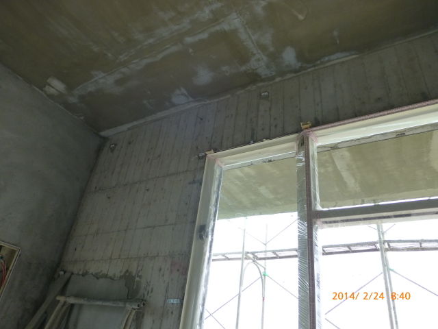

  天花板不是長壁癌,也不是灌漿留下的,而是經泥作處理後,變成如此。
  天花板是用類清水模,很 ...
批土就是這樣
找油漆來也是先批土
批完再上漆、再批土、再上漆,直到滿意為止
這牆面跟天花板你若不動它,有混凝土特有的質感
但你一動它這質感就跑掉了
牆壁可以粉刷,若粉刷的漂亮是可以不上漆
但你天花板是清水模,難以粉刷
簡而言之,你牆壁一粉刷就會變成跟天花板搭不起來
不管天花板批不批土都一樣
最終解決方案就是一般人採用的油漆或裝潢

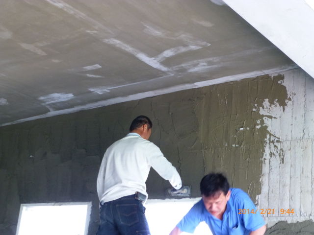

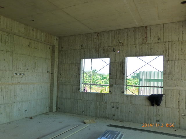

  結構體完成時,覺得很有風味,原本要像「石梯灣118」,保留原味:
http://lionbeauty.pixnet.net/blo ... e%e9%9d%a2%e5%b1%b1
  因為要打底粉光才能申請使照,才找泥作施工。
  花了錢,弄得更糟糕,有些地方出問題,包商還不願負責,難免心情不好!
  很好奇,石梯灣118是如何拿到使照?
  若早一點知道,也不用花這筆錢了!

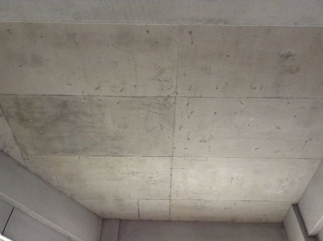

大家一起來比醜!我們家的天花板,板模拆除就over了。我一直覺得應該批土水泥粉光,但老爺堅持保留自然美。泥作說早知道你們要搞這樣,我就該用漂亮大片模板做。住了10個月,其實感覺還滿舒服的,連老人家來度假二週都沒唸,直說很舒服的房子。~原來缺陷也是一種美。

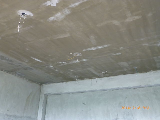

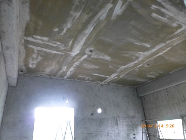

  我家天花板本來是這樣:
  我也想留下不處理,但泥作包商說,若不處理,會銹蝕到鋼筋。只好多花一筆錢請他處理。
  處理後,變這樣 :
  多花錢,變更醜!很後悔,當初沒有問大家的意見!

kuoheidi + 15 發生了就別後悔,過段時間補土的地方和水泥
林行悅 + 15 會再粉刷吧?

人間過客 發表於 2014-3-2 17:59
  我家天花板本來是這樣:
  版大可以問問大家,有何妙法可以補救
  不然,留著做記念或是泥作包商的活廣告,也是不錯!
  我家天花板本來是這樣:
也不用那麼惶恐,叫油漆行幫你電腦配類似水泥色的水泥漆,自己刷刷就好
偶的問題還比你更嚴重,百年橋墩,泥作幫偶擦防水,有點白的灰色
結果跟對面的橋墩比較,剛好一黑一白,一條河兩橋墩顏色不一樣 ,
也準備用電腦調水泥色再擦一次
不過對岸那一座還有百年歲月歷念加點青苔的古古的色,所以現在頭摸著燒
人間過客 + 20 感恩啊!
