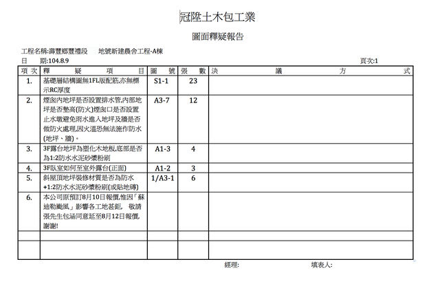

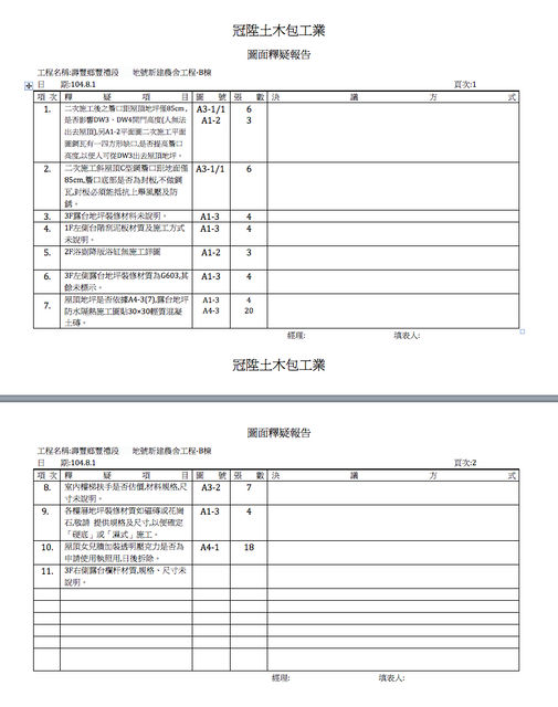

當你找定數家包商來估價時,最好召開一次或多次釋圖會議。「釋圖會議」顧名思義就是解釋圖面資料所有問題。
參加對象一定要有建築師,每一家包商對於他器洃妨嶆野籉騢簸搣帡暋D的地方請建築師解釋。一方面可以檢視建築師所提的圖說資料有沒有缺圖,另一方面你也可以評估包商的視圖能力及他的工程經驗。在此階段包商為了爭取勝出一定會努力提出問題來凸顯自己的經驗豐富。一般來說承攬建屋工程都是總價承攬,但「總價承攬」這句話太過於模糊,難免有各自解讀的空間。經過釋圖會議之後包商就沒有圖說不完整或圖面沒有交代清楚等藉口可以跟你要求追加。另外記得要製作成會議記錄並將會議過程錄影存證,並讓參與者簽名製成書面資料。開會日期標註也很重要,可以證明是在包商提出估價單之前就進行的會議,同時也要標註本會議記錄視同合約一部份。
我的案子總共開了三次釋圖會議,有一些能力不足的包商中途就知難而退,留下來的包商就開始進行估價單作業。
一家營造公司,二家土木包工業進行最後比價作業。
有人可能會認為包商怎麼可能會按照你的規範及遊戲規則來進行所有流程。一來我是同時豪漺伄A舍工程總價很高。二來我的房屋造型很特殊,很多包商都想把他當做宣傳業績。三來景氣不佳,農舍申請不易,很多包商都苦尋不到案場可以承接。四來我的農地位處交通方便的台九線附近,農路也很寬大,大型工程車進出很方便。所以說我的案子誘因很多,讓我可以按照大型建設公司的標案流程來進行。另一方面來說事前把所有問題大家都說清楚,這對雙方來說都是好事,互相不占便宜沒有不好的地方,這是保障自己權益降低風險的第一步,只是知道要如此做的人不多罷了。
