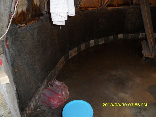

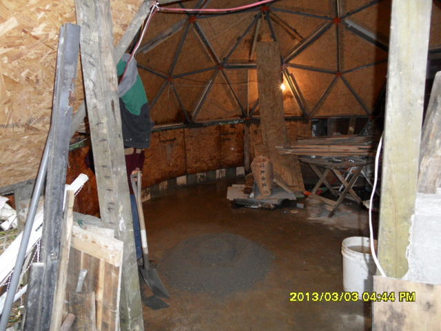

 樓主| 發表於 2013-11-7 14:16:22 | 顯示全部樓層
本帖最後由 jasanlin 於 2013-11-7 14:24 編輯

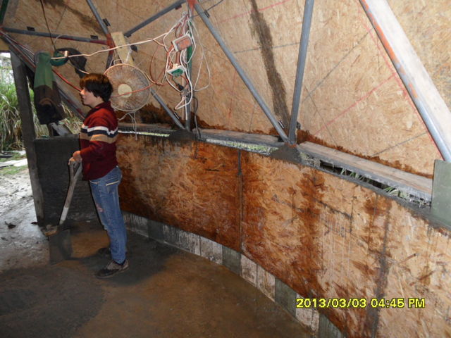

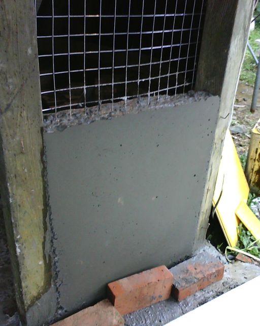

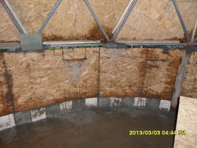

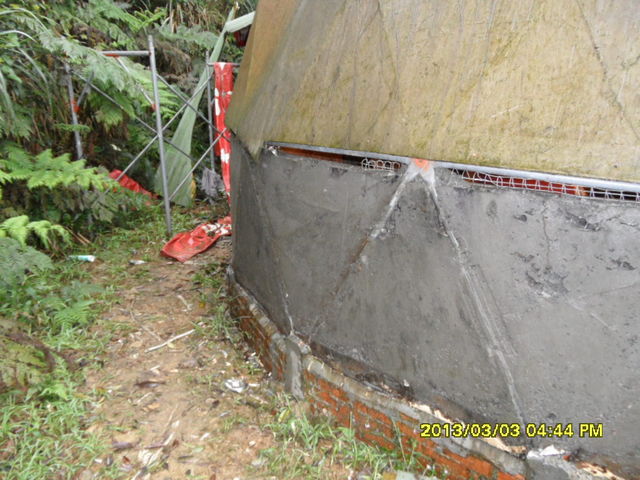

另一邊下了決心封模,利用鑽孔兩頭用全牙螺絲鎖緊,中間利用四分塑膠管頂住需要的厚度,結果還是被念了,原因是模板太高和空間太小了,混凝土要利用小水桶和畚箕一點一點往裡倒,虧得老婆上學沒打頓,知道要導實這門末牷A雖然很怕會爆模,但是結果差強人意,還是蠻不錯的。

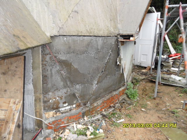

 樓主| 發表於 2013-11-7 14:25:43 | 顯示全部樓層
本帖最後由 jasanlin 於 2013-11-7 14:33 編輯
拆模揭曉,還不錯嘛!!!

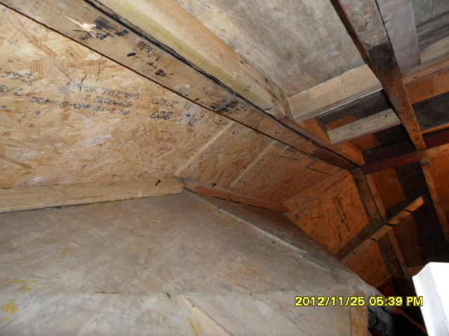

 樓主| 發表於 2013-11-7 14:39:37 | 顯示全部樓層
本帖最後由 jasanlin 於 2013-11-7 14:53 編輯

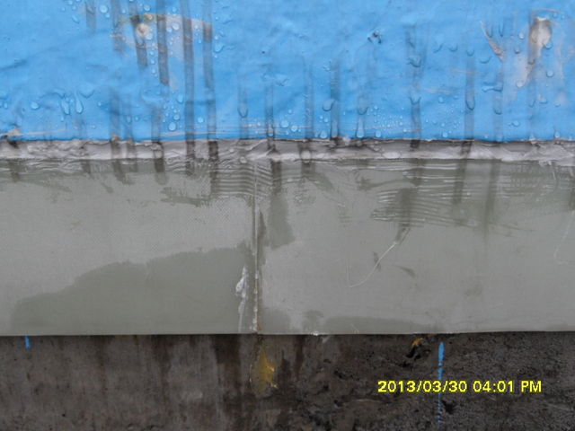

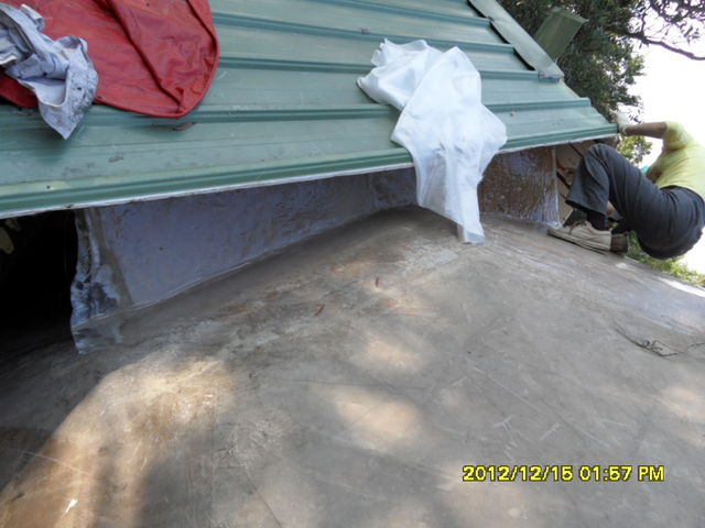

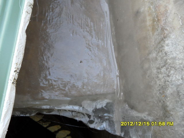

問題又來了,木頭跟水泥牆接縫要怎麼處理呢?
想說就用矽利康(真正不知死活,到後來才知道為什麼又失敗了)和玻纖板接合。
看起來是天衣無縫啦!其實是錯了,錯在。。。。。。。。。看最後揭曉
這樣看應該OK啊!但是還是滲水了,重點是""木板是不能用矽利康去接合的,因為密度不夠和會吸水,只要有一點空隙它使無孔不入的!!!!""
老婆的決定沒錯了,由於對玻纖防水的信心,我們決定在縫隙位置再塗上兩層玻纖,終於克服問題止水了。

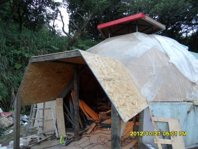

 樓主| 發表於 2013-11-7 14:54:39 | 顯示全部樓層
本帖最後由 jasanlin 於 2013-11-7 14:56 編輯
女兒上來勘驗進度啦!

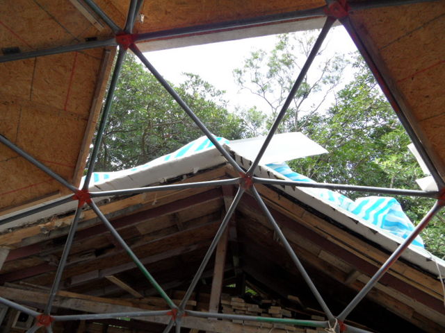

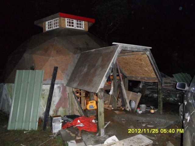

 樓主| 發表於 2013-11-7 15:06:05 | 顯示全部樓層
本帖最後由 jasanlin 於 2013-11-7 15:10 編輯

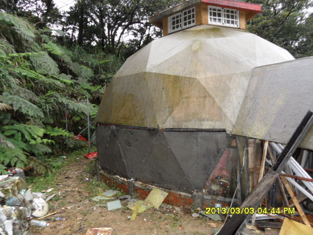

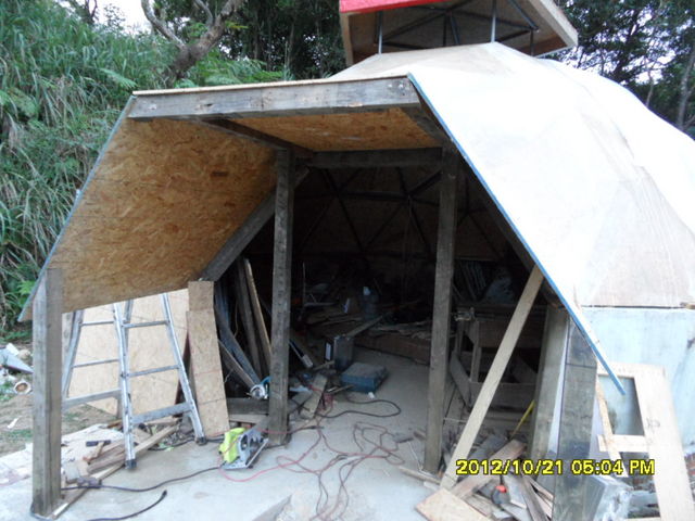

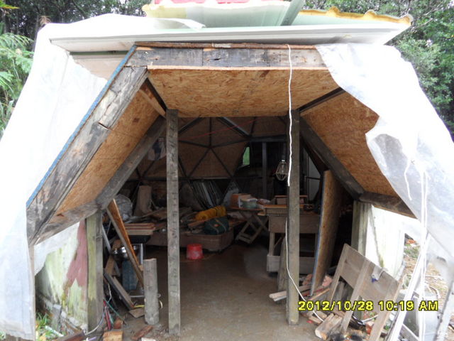

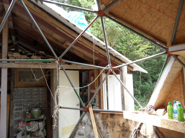

開天窗啦!就是Dome跟廚房衛浴接縫的三角地帶,最傷腦筋了。
參與人數 2威望 +13 收起 理由
fums420505 + 8
sjju + 5

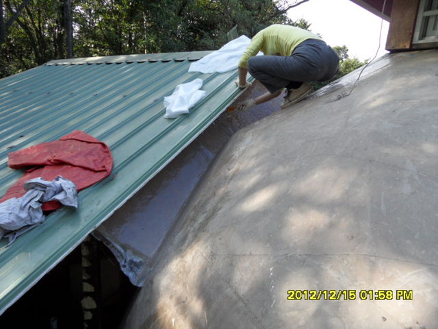

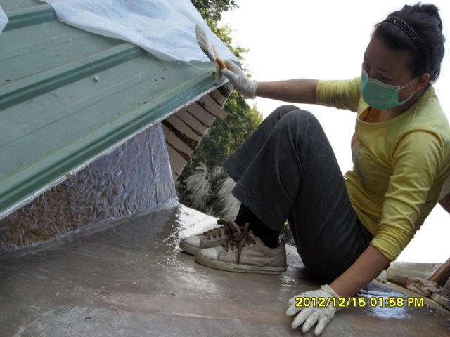

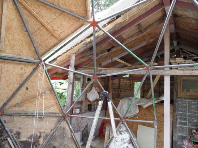

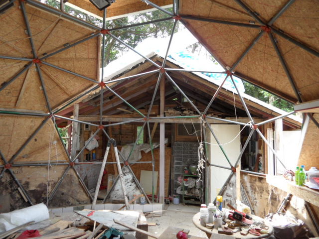

 樓主| 發表於 2013-11-7 15:11:31 | 顯示全部樓層
本帖最後由 jasanlin 於 2013-11-7 15:24 編輯

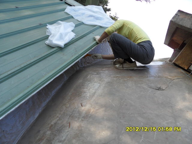

看招接招。

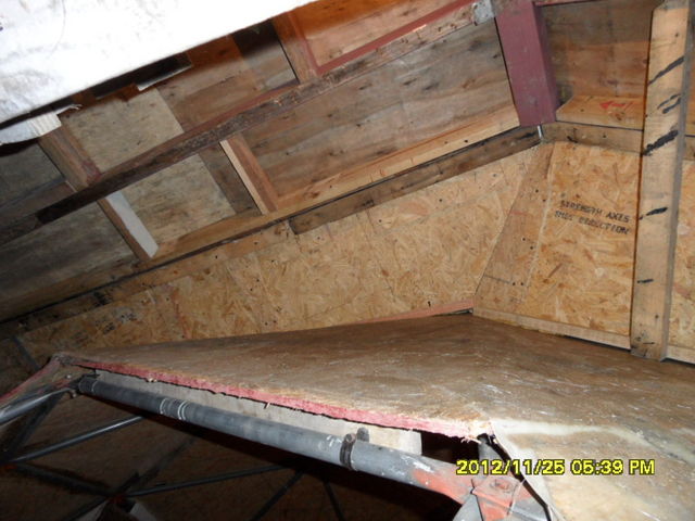

剛看到老婆其實是黏(站)在dome的屋頂上彎腰的啊!!
超難度的動作,前面有尖頂兩個斜角,後面有dome好幾個角度,左右要配合兩面的角度,只有蜘蛛人的奶O才行啊!老婆不上去,我的腰啟不早斷了!!
參與人數 5威望 +45 收起 理由
fums420505 + 8
sjju + 5
swu1 + 20 非常有創意!
移民 + 4 太棒了!

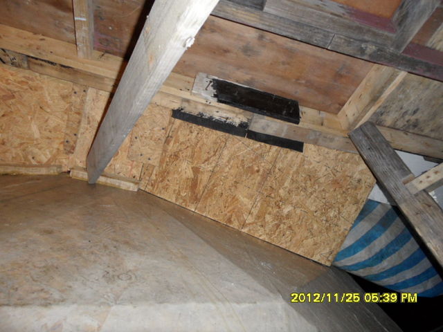

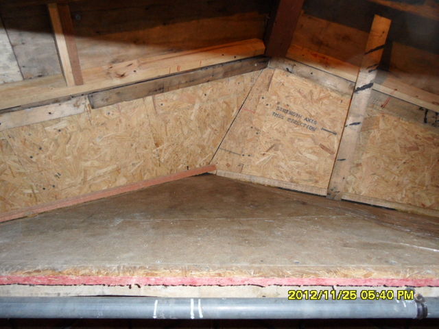

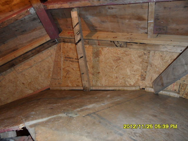

 樓主| 發表於 2013-11-7 15:25:13 | 顯示全部樓層
本帖最後由 jasanlin 於 2013-11-7 15:29 編輯

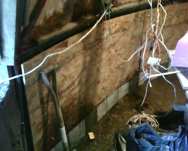

裡面的接板可以看到外面也是這樣接起來的了!!
我做到已經膩了,不知到怎麼接了,腦袋瓜已經被角度搞亂了,後來老婆接手完成內裝封板。

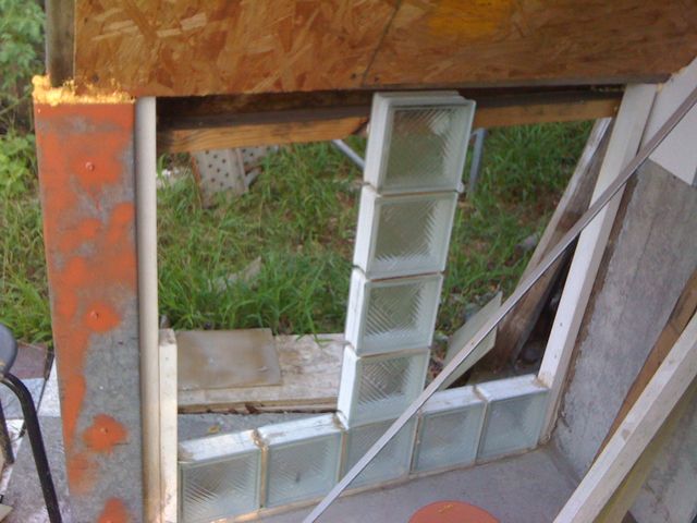

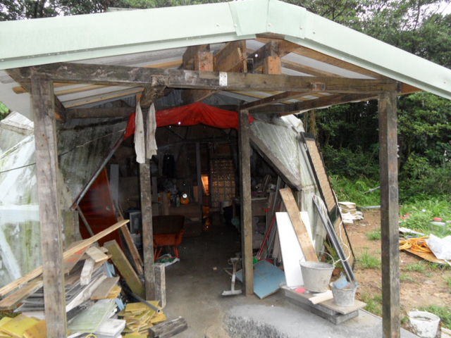

新舊大門入口感覺完全不同。

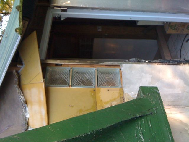

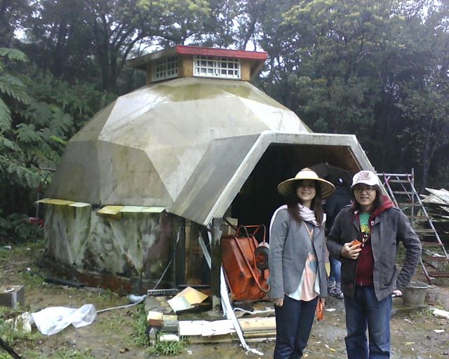

 樓主| 發表於 2013-11-8 08:23:01 | 顯示全部樓層
本帖最後由 jasanlin 於 2013-11-14 10:36 編輯

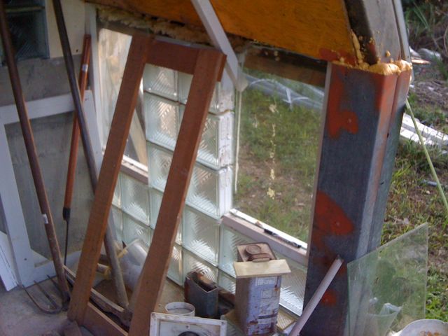

大門入口兩邊利用玻璃磚修飾整理中。
後門與dome接合處又是超難角度,鄰居好朋友吳先生花了一個多鐘頭才良玻纖板材組裝上去。
