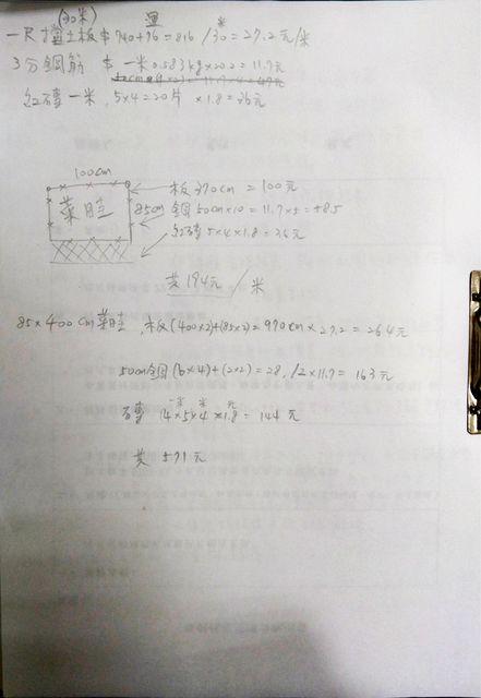

 樓主| 發表於 2018-8-13 22:33:08 來自手機 | 顯示全部樓層
綠色之星 發表於 2018-8-13 20:13
建議大大將土補到至少和鋼筋一樣高
這樣跌倒的時候,有土多少撐著人才不會直接插到鋼筋
土高一點,種菜應 ...
我是在想,平時走在40cm寬的紅磚步道,彎腰或蹲著或一腳踩在菜畦裡邊拔草或挖草種菜,會跌倒又被插到鋼筋的機率應該很低?雨天磚道也比泥土路較不滑~
本來第一行的走道是30cm,那就比較窄,還比較有可能走路踢到而跌倒?!第二行走道都加寬成40cm了
土跟塑膠板一樣高?未來一直加有機粉肥應該會達成目標~
還有,土若太滿跟塑膠板一樣高很容易就挖出界,還是要有一吋的空間
建議,要選最適合自己的材料做規劃~

 樓主| 發表於 2018-8-14 10:17:45 來自手機 | 顯示全部樓層
本帖最後由 tsou4 於 2018-8-14 10:22 編輯
試算一下菜畦,塑膠板 鋼筋 紅磚
85*100cm的菜畦成本要194元
85*400cm的菜畦成本要571元
優點是雜草好挖,有機肥好翻,步道不怕雨天濕,不種再用抑草蓆輓蛨i土,再拉水線裝噴水頭就更棒了
也陳鄍峇W一個世代

發表於 2018-8-14 10:53:05 | 顯示全部樓層
tsou4 發表於 2018-8-14 10:17
試算一下菜畦,塑膠板 鋼筋 紅磚
85*100cm的菜畦成本要194元
85*400cm的菜畦成本要571元
我目前的菜圃是因陋就簡,採用抑草蓆直接鋪設為埂邊及溝(溝即路)
好處是在翻耕做埂後即可鋪設,又簡易溝路亦可防雜草,但是壞處是雨天很滑!及累積的土要常常清理...
再來也許也要考慮如板大的模式,試試看...

 樓主| 發表於 2018-8-14 11:02:35 來自手機 | 顯示全部樓層

發表於 2018-8-14 12:56:45 | 顯示全部樓層
tsou4 發表於 2018-8-13 06:18
這幾天開始整理菜園菜畦跟走道鋪磚步道
時間不多只能慢慢做
發覺做支撐的3分鋼筋不夠要再去鐵工廠買
tsou4大,
如果鋪磚的走道底下先鋪一層抑草蓆在放置磚頭,是否對雜草竄生與日後除草較佳呢?...
tsou4 + 20 非常有創意!
700920
發表於 2018-8-14 13:02:45 | 顯示全部樓層
eastern 發表於 2018-8-14 12:56
tsou4大,
絕對是惡夢 最好別有縫隙
一般是鋪不織布 但日子久了一樣會累積砂土 導致後來長出雜草
tsou4 + 20 如果草能吃 就不用種菜了

 樓主| 發表於 2018-8-14 13:49:46 | 顯示全部樓層
本帖最後由 tsou4 於 2018-8-14 18:52 編輯
tsou4大,
舖磚步道 最主要的用意是…
在雨天或灑水過後下菜園也不會踩的爛泥巴 才叫開心菜園
抑草的功能是次要
以施工方式來說 如果要先舖抑草蓆 一定很難做?!
要先整平舖好抑草蓆 才能再舖磚塊
因為沒試過 不知道有多難做
連抑草蓆上有泥土再加上雨水就能創造雜草的一線生機
磚塊雖然有6cm厚 拼在一起難免有縫
除非有人還舖水泥砂漿恐起來! 草out~ (這樣乾脆用板模綁鋼筋做擋土牆)
雨水滲入加上些許的陽光 有草籽就會長雜草
重點來了 步道的草抓地力很弱稍微一拔就能輕鬆去除
走道不用再鬼打牆式的鏟草或苦力的挖土撿草
那感覺差很多 省到時間體力
然後塑膠擋土板的菜畦 土又鬆 草好撿
懶得人工翻土 可以先用釘耙把草撿過 灑上有機肥再扛小折上菜畦做翻土 更棒~
不用花太多時間勞力就能快速翻耕種過別的菜
舖磚道前最好是把草除乾淨 尤其是很耐命的草
土香算還好 菜園最難除的空心蓮子草 多少還是會有漏網的
長在步道邊經年累月的拔除表面葉莖 它的根還是愈長愈粗
改天有閒局部拿開幾個磚塊 就能拔到陳年老梗 (拔過像食指頭粗的根)
eastern + 20 非常有創意!

發表於 2018-8-14 13:58:05 | 顯示全部樓層
tsou4 發表於 2018-8-14 13:49
舖磚步道 最主要的用意是…
抑草的功能是次要
紅磚在潮濕多水的環境下容易長青苔,要慎防滑倒造成的傷害
tsou4 + 20 會長青苔 代表太少走動了~刮~
保護地球, 大家一起來 !
700920
發表於 2018-8-14 14:32:04 | 顯示全部樓層
文川 發表於 2018-8-14 13:58
表面凹凸不平的 長條式空心磚 會比較好
跟磚頭一樣寬 長度約2~3塊磚頭長
可惜附近空心磚工廠倒閉了 不然工廠價還蠻便宜的
tsou4 + 20
