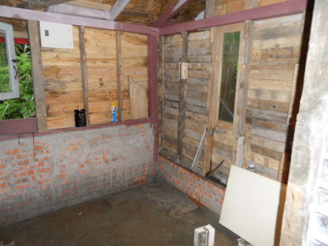

 樓主| 發表於 2013-11-12 19:27:35 | 顯示全部樓層
本帖最後由 jasanlin 於 2013-11-12 19:33 編輯

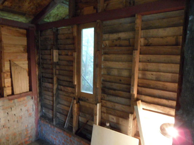

補上幾張廚房浴室內部尚未封板前的實景。

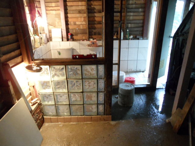

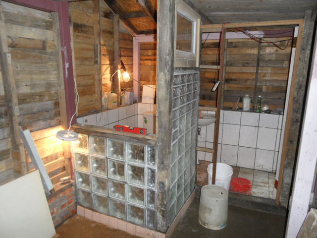

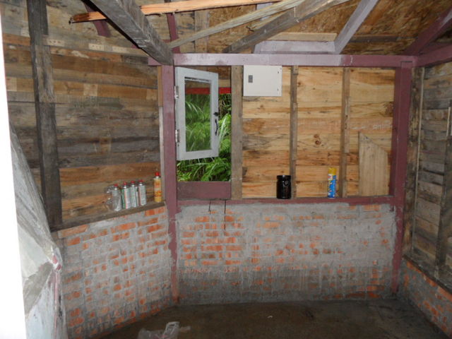

793
11654

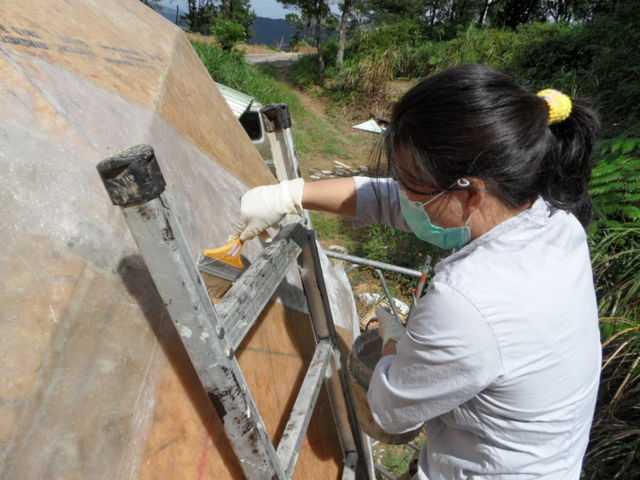

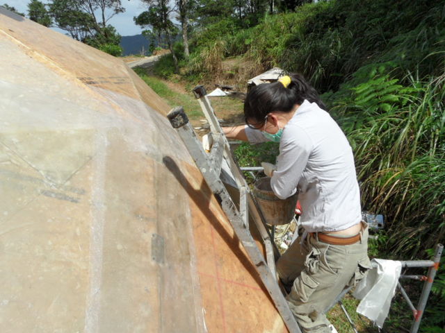

 樓主| 發表於 2013-11-12 19:36:44 | 顯示全部樓層
本帖最後由 jasanlin 於 2013-11-12 19:45 編輯

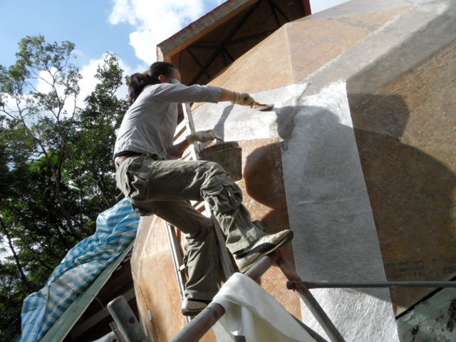

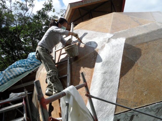

再補上老婆將五邊六邊形接縫施作玻纖積層的清晰照。

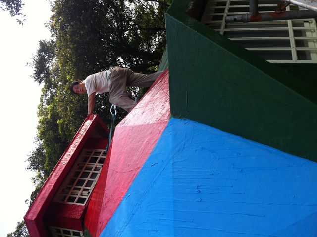

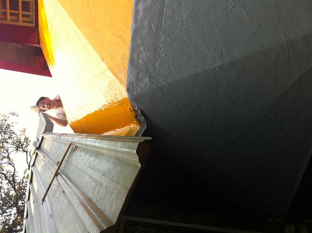

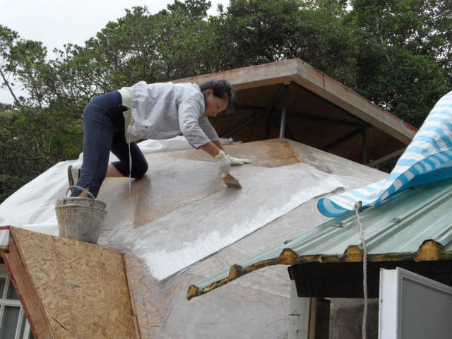

 樓主| 發表於 2013-11-12 19:47:24 | 顯示全部樓層
本帖最後由 jasanlin 於 2013-11-13 01:14 編輯

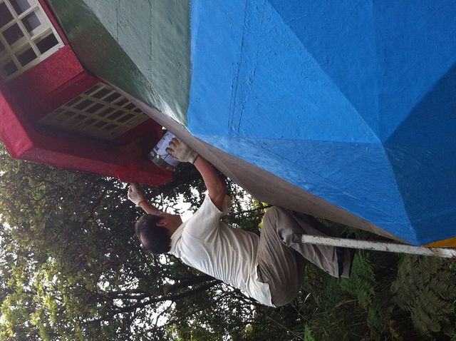

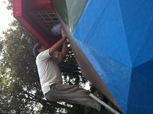

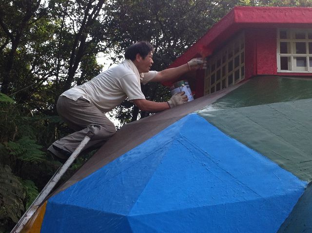

接下來的重頭戲就是我出馬了,請看蜘蛛人的油漆工作。
