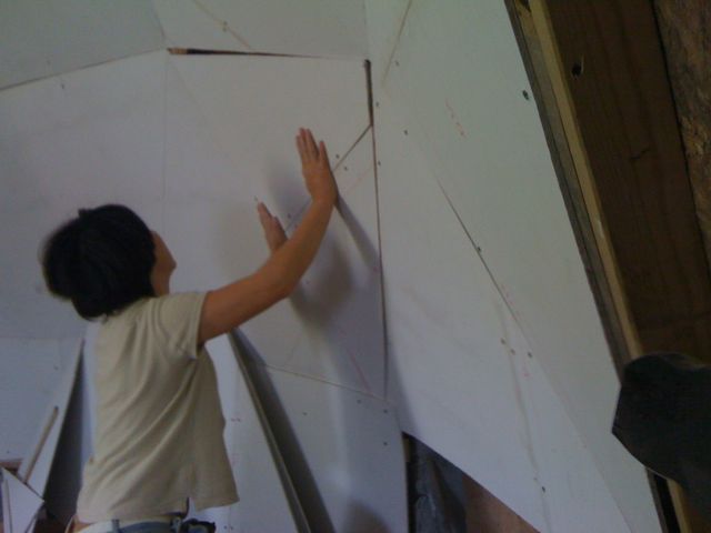

發表於 2013-11-15 01:44:13 | 顯示全部樓層
猛一看右手拿鋸子...
再一看....我勒....左手怎麼變成一隻腳在固定板子...
實在嚇一跳...

發表於 2013-11-15 01:46:49 | 顯示全部樓層
jasanlin 發表於 2013-11-15 00:48
女強人啦!甚麼都難不倒她勒!!
看樣子大嫂十八般武藝樣樣精通....

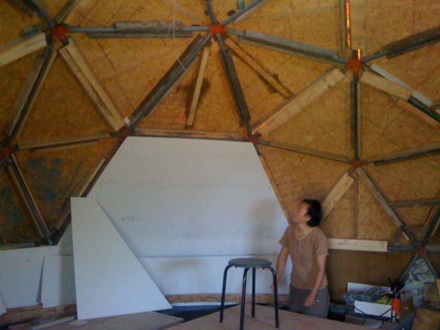

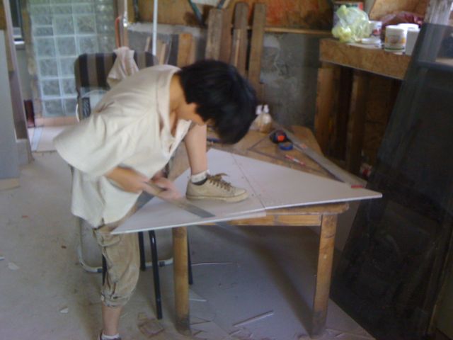

 樓主| 發表於 2013-11-15 11:54:16 | 顯示全部樓層
本帖最後由 jasanlin 於 2013-11-15 12:21 編輯

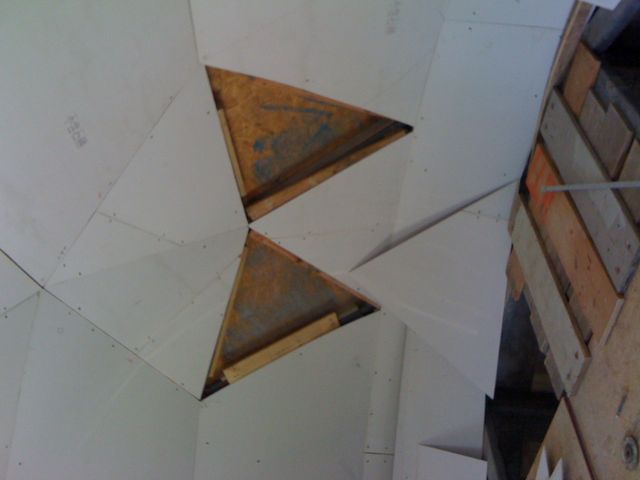

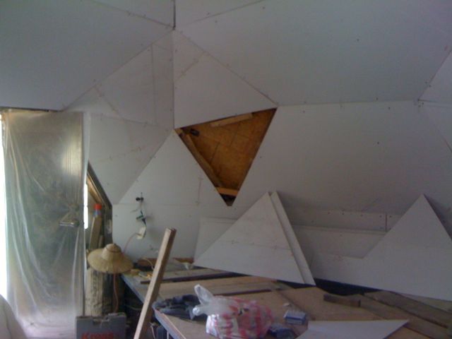

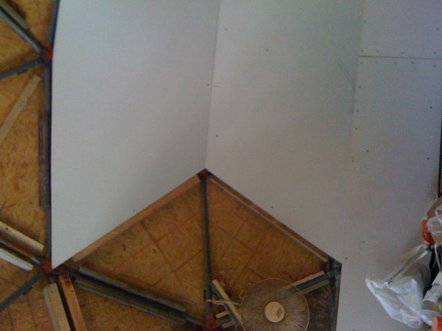

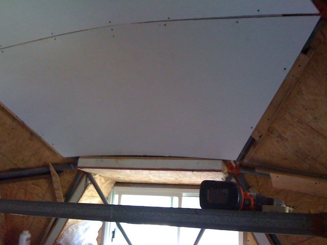

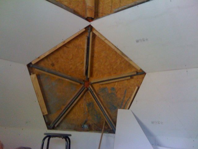

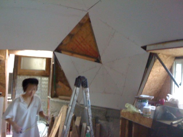

想到要裝修的三角板一共是五角形5片=15片,六角形10片=60片,半個六角形2片=6片,還有一堆規格尺寸不一的小板要修補,腿都軟了。本來想說裁成扁長條尺寸,一條條裝上去,結果裝到第三條就因為角度不對失敗了放棄了。
還好鄰居幫忙出了點子,利用展開圖的方式,將六角形的一半(有三個三角板),就裁成單一片試試看,結果差強人意可以接受,偷一下工省掉六角形的部分,每三個裁成一個,就剩下22片了,就這樣開始安裝。
看那麼一大片4*8矽酸鈣板,就裁成這一片,安裝時老婆用背部頂住,我找螺絲點安裝木螺絲,搞得她也腰酸背痛啦!

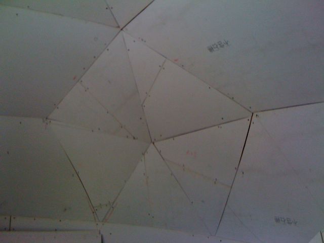

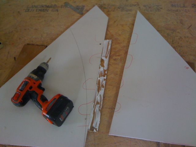

 樓主| 發表於 2013-11-15 12:09:56 | 顯示全部樓層
本帖最後由 jasanlin 於 2013-11-15 12:17 編輯

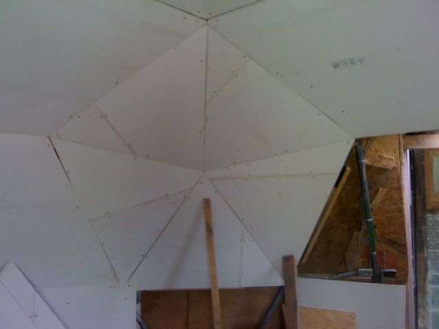

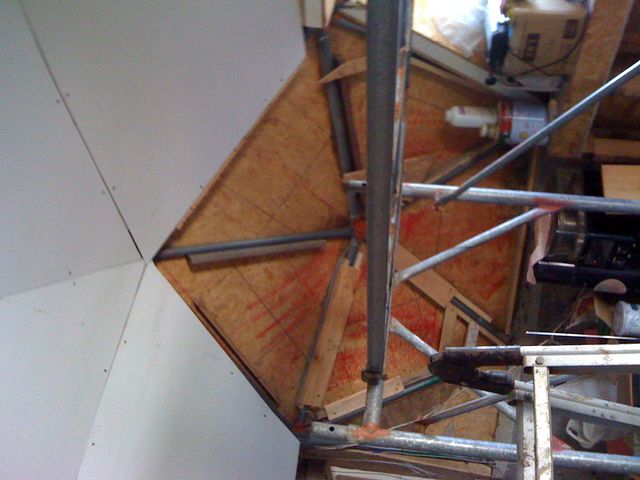

裁完六角形板子後,發現零料實在太多了,其餘的三角板勉為其難,只好用拼裝方式接合了。
這個五角形拼圖花的奶狴i大了,都已經不知道是怎麼完成的。

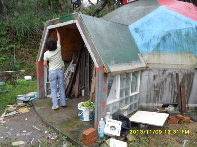

 樓主| 發表於 2013-11-15 14:49:44 | 顯示全部樓層
本帖最後由 jasanlin 於 2013-11-15 14:58 編輯

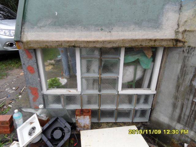

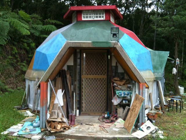

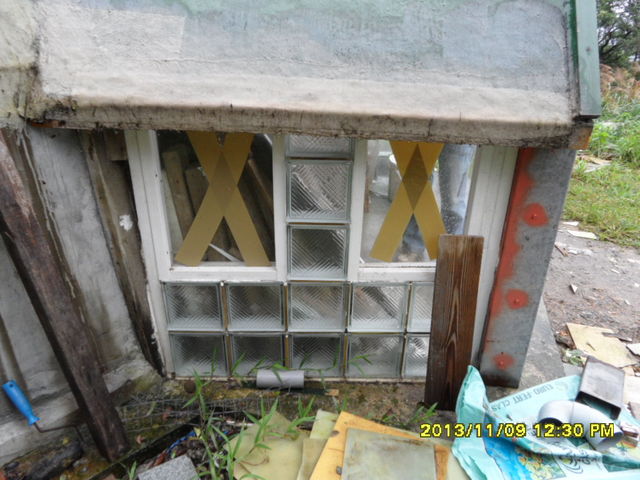

看看大門及兩側照片,天氣超不穩定,玻璃磚無法施工,停癒C
大門被高度設限,當初鋼管接合時誤差超大,利用鍊條緊拉致使整個結構前凹後凸,前門竟然只剩 190cm,導致我只能買70*190的門,後門卻竟有210cm高,這是美中不足的,所以前門寬度明顯縮小了。
天才的我,找到一扇標準的紗門,就這樣乎巄過去,看不到門太小了吧!!哈哈
