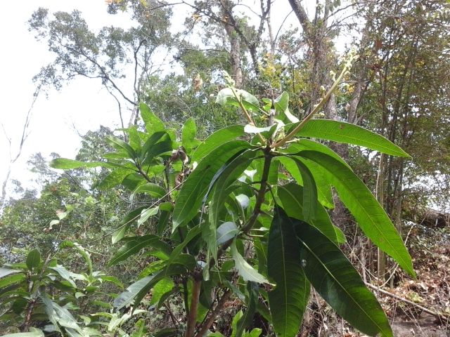

一時品名忘了,再大湖街上(我的是在更高海拔的山上)看到結實累累的芒果。經請教品名之後買來種,又等了多年之後今天經過,終於看到花苞,離希望的距離還有多遠呢?
這種品種有徒長的特性,所以要經常的拉平支條,就是用繩索改變其往上變水平生長。

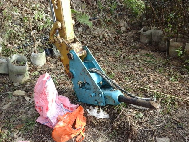

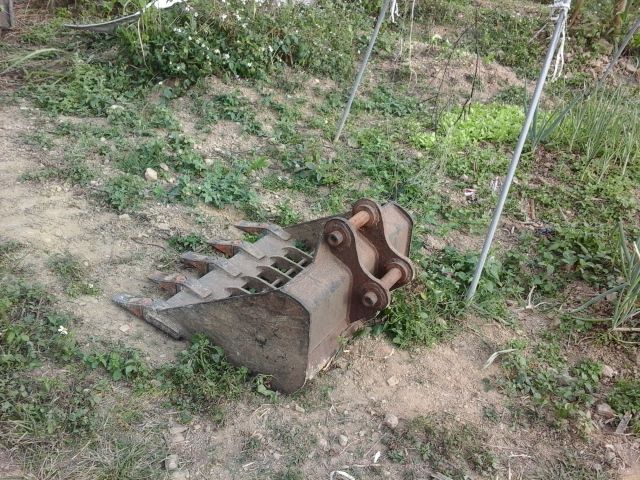

上次小怪修護師傅有說――破碎機不用有可能因為軸心生鏽報廢。趁著工作到一個階段落。來做快拆的第三次,破碎機的第二一次拆裝及試操作。
拆下篩選斗。
好不容易裝上破碎機。試操作果然不會動。
趕緊打電話給當初幫我全程處理所有機構的外匯小怪老闆。果然還是有些工序沒有學會。經過講解實做之後。就順利達成目的。只是這個練習損耗了一個石板。
大尼i成。破碎機也還健全。只是來回拆裝還蠻耗時就是。休假變成演練。

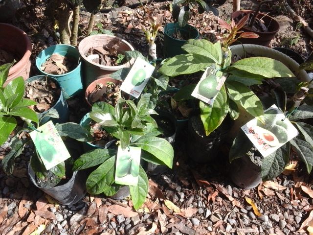

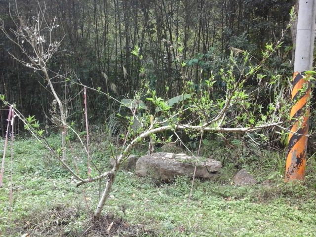

去年第一次水蜜桃兩粒生得又大又漂亮。今年花開得更望。於是興起了種更多的想法。趁著雨水來了,今天就前往東勢一趟,先只是想買個幾棵桃苗自己接。這一逛又買了枸杞,黃金蜜芭樂。
逛到後面更發現自己喜歡的五種酪梨――哈斯,厚兒,早生,金力士,紅心圓。這些兩張大朋友有找

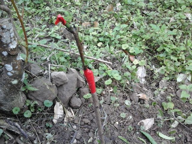

本帖最後由 山林雅境 於 2019-2-27 15:48 編輯
土桃剛種下去。而水蜜桃的花葉都開了,感覺接支似乎不怎麼有利。為了省一年的生長時間,還是給它接接看。反正下方的土桃不管是否接成都不會陣亡。
接完支順便給水蜜桃包裝。算一算有25粒。看看最後有幾個結成正果

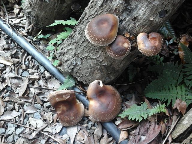

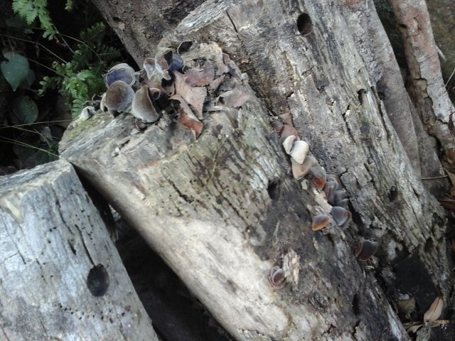

香菇木耳加減生也加減吃。

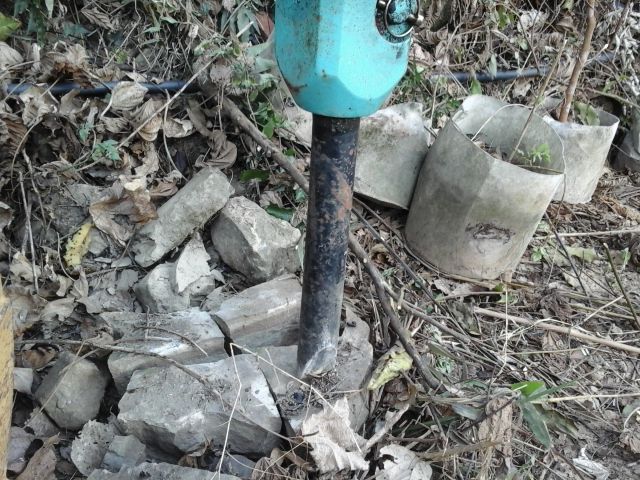

最近親人打算嚐試在苦茶園梯田種植薑。於是動用怪手練習篩土。因為第一次小怪長時間大幅度的使用篩土的震動模式。用到第四天動力系統就出現經常罷工的現象。加油補水補機油都不對症狀。晚間問了外匯商及修理師傅。因為師傅要出國批貨要半個月後才能來。經過他們判斷應該是柴油供油系統有阻塞。哪個位置該如何判斷或拆解。大致有個了解。第二天準備了拆解工具,親人順便補作拜拜以告土地神。拆下柴油濾清器及機油濾清器(順便一起保養)。親人自行到材料行買材料。來回兩小時。換上後機器小怪就恢復正常了。可見得一些新的舉動必然有相對應的保養要注重。篩土震動多了柴油箱的雜物就會相對大量產生。也算是一種邏輯的判斷。否則這種機器罷工的判斷還有點難判斷問題點。
順便自己會換一些裝備保養,也是省了不少的保養成本。怪手叫個師傅來修少說也是幾個大朋友來起跳。
