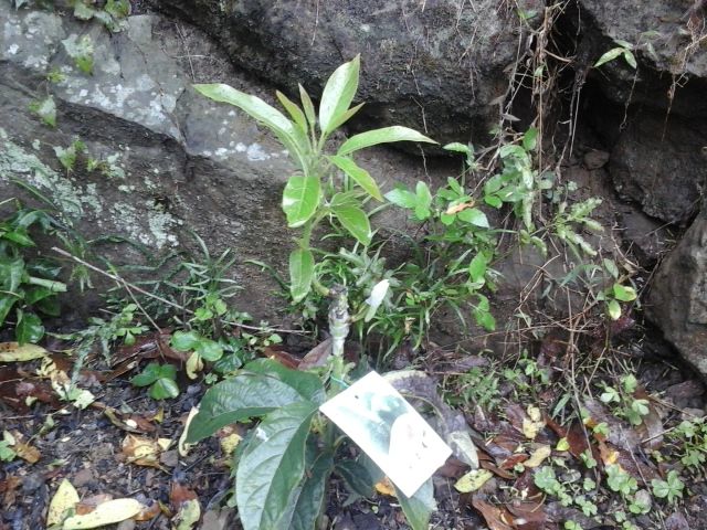

網路也是這樣說 。芒果應該是用腹接比較容易。今天的腹接怪怪的。因為找不到芒果芽點。 或許是找個葉片即可
今天是在試試第二節接支看看

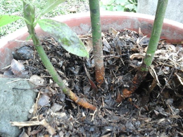

昨天把剛買來的哈斯酪梨幼苗,拿其中一個分芽去接支。今天再觀察剩下的一個芽株狀況,生長條件變強壯。這樣判斷其占木接支後的親合性或是營養供輸狀況,應該不是很好。以致於有了兩分芽之後,每天都有一個時段會垂垂軟軟的。
現在就要看以接近芽接的方式,是否能夠成央C假如可以其他四種酪梨苗也是一樣處理。這樣就恰好強化幼苗又有接支分株的利益。

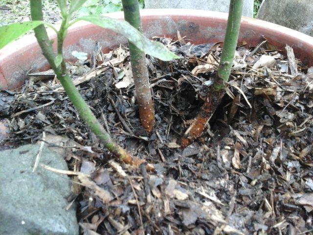

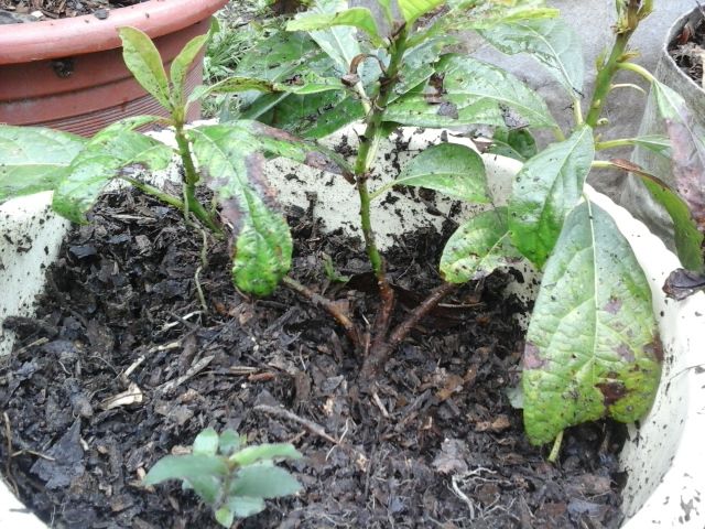

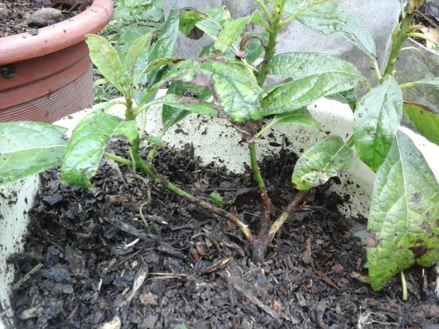

今天把種子培養出來,各三支分支的酪梨根部撥出來看,為何兩株苗的發展出現天龍地虎的差異。原來地虎三分支沒有自己的根系,共用一個根系營養分配有限。而天龍的三個分支根系已經有各自的。而且準備生很多根的芽點。
答案出來了。以後在壓條或是高壓時,讓表皮受傷再壓應該會有利於生根系。於是將這兩株酪梨苗都給予刮刮表皮再覆土。
先接支確定成奶妨寣A再來等根系再多一些,再來決定分家獨立的時機。
