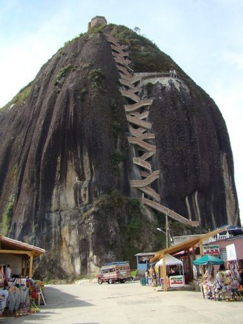

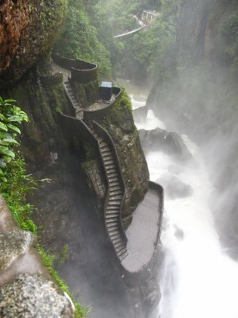

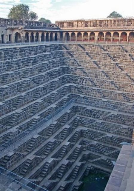

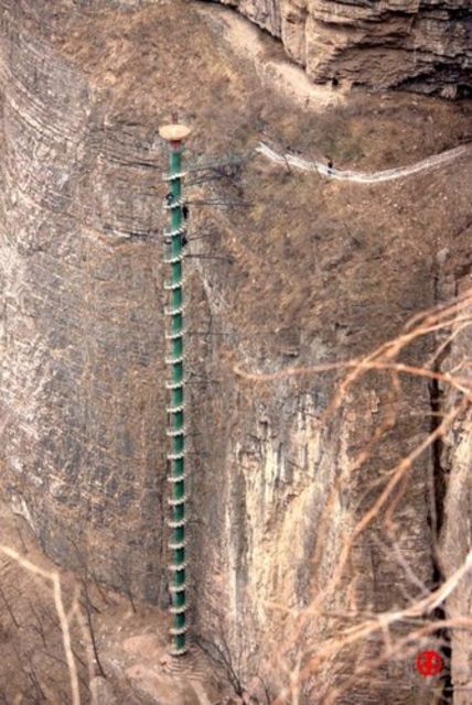

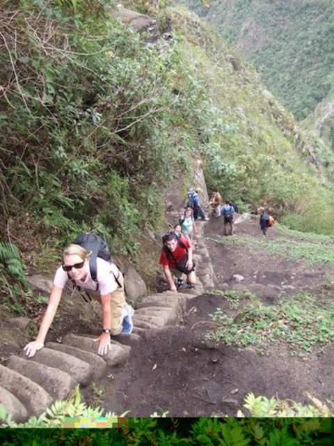

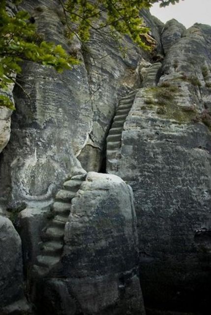

國外的天梯
本帖最後由 brown發哥 於 2013-8-29 15:06 編輯
最近看到一些國外的天梯照片
改善垂直陡降的地形、
克服心理障礙、勇敢走下去
想當初建設的人、更大膽!

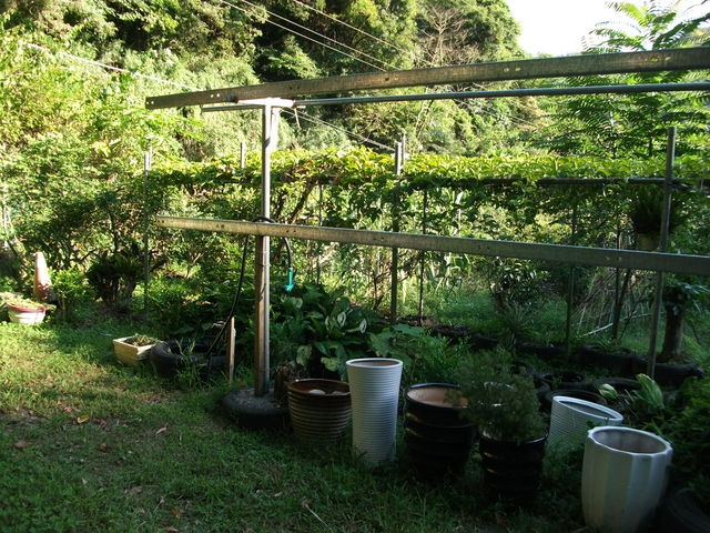

 樓主| 發表於 2013-9-16 11:13:30 | 顯示全部樓層
本帖最後由 brown發哥 於 2013-9-16 15:13 編輯
前陣子有網友PO文(一時找不到在那裡)

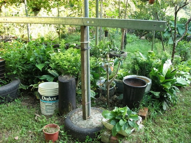

用輪胎灌水泥、作晒衣架
是很好的廢物利用、

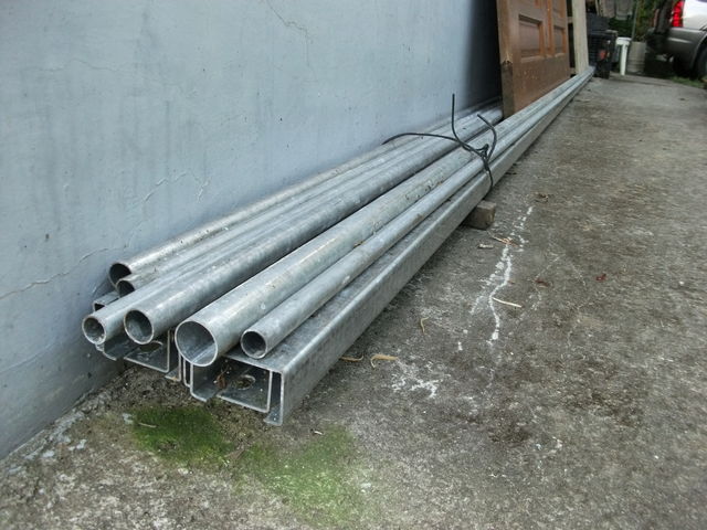

發哥7年前也作了兩個輪圈柱頭--晒棉被用
最近又更新晒被桿、改用100mm的C型鋼及1"的錏管
因為用的是6公尺長、中間無接縫、沒有綁鐵絲及突刺
收被、掛單時不會刷傷棉被套!

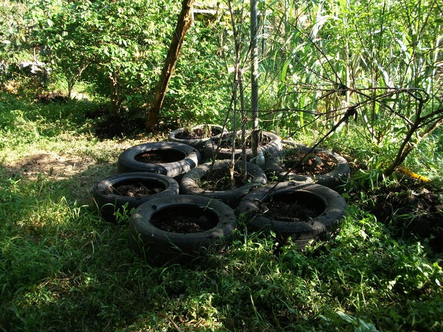

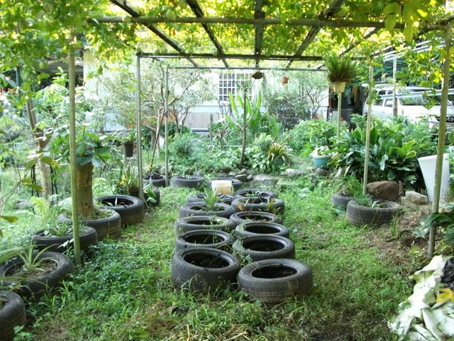

趁週日下午、在百香果架下
舖輪胎、墊堆肥、
棚架上好遮蔭、
是育苗、培植的好所在!

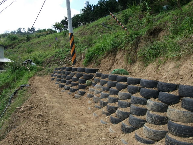

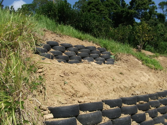

 樓主| 發表於 2013-11-18 17:35:20 | 顯示全部樓層
本帖最後由 brown發哥 於 2013-11-18 17:42 編輯

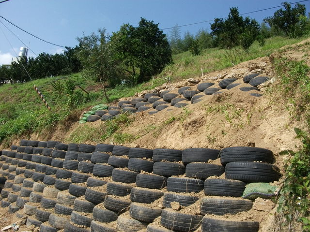

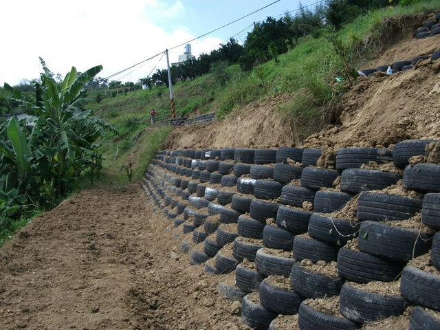

今年七日因蘇力颱風豪大雨
造成崩塌邊坡
經報請縣府水保科、
申請開工核准後
最近已陸續完工,
月底將提報完工報告、
未依規漏報、晚報都要開罰!
用了千條輪胎、10多個怪手工日
花了近15萬元的部份照片!

媽媽咪呀,太精彩了,這些天梯!爬上去已經很恐怖,要爬下來時怎麼辦

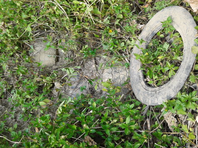

發哥,輪胎被太陽曬10年後,會不會脆裂崩解?

發表於 2013-11-20 22:31:45 | 顯示全部樓層
brown發哥 發表於 2012-9-18 14:25
本文章最後由 brown發哥 於 2012-9-18 14:50 編輯
坡面土壤崩坍、裸露或護坡
〔坡面土壤崩坍、裸露或護坡用植土袋一層層交錯堆放、內縮踩實也是不錯的環保工法〕這種想法作法均很好,但除考慮堆疊斜率及植生外,建議您考慮為何會崩坍,我想主要原因來自水,〔水+土〕若達飽和則成漿,就會滑走而造成崩塌,因此要考慮如何治水,也就是如何疏導水,讓水不會積在一處,防止土壤含水量到達飽和變成漿,因此建議您加設排水設施,亦即排水溝、集水井 (陰井或跌水井),在築平台或步道時向內側稍微傾斜自然會形成排水溝效果,再以水流方向稍加挖深點,疏導水緩慢流入集水井,尤其落差較大處一定要設集水井讓水跌落減緩切割力,集水井可至資源回收場購買廢棄桶加以利用,亦即讓上段排水溝之水跌落桶底,水滿再流入下一段排水溝(廢棄桶要部份埋入土內,開出入口均在上下排水溝頭尾)。

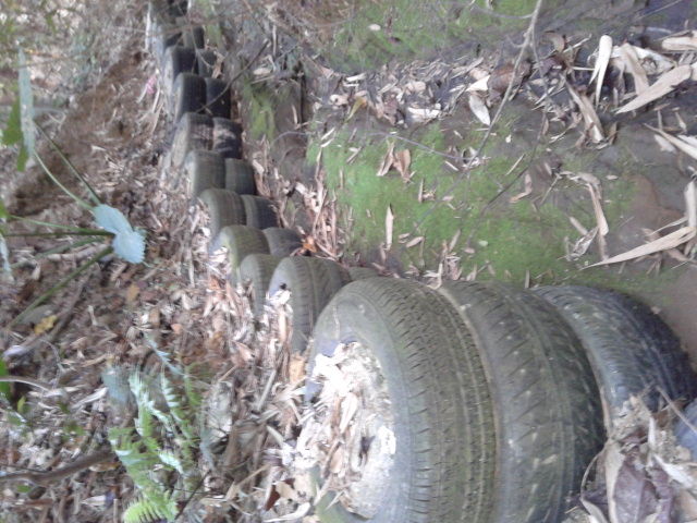

發表於 2013-11-21 15:14:43 | 顯示全部樓層
本帖最後由 山中歲月 於 2013-11-25 13:22 編輯
稻鄉村 發表於 2012-9-19 08:30
發大
把廢輪胎拿來做爲有效的擋土材料,真不失爲是一百分的好方法。尤其是每個輪胎交叉疊放後, ...
〔輪胎與輪胎排放時,中間形成的三角空間(內側),將會有助於降低土裡含水壓的效果〕,我經驗認為這三角空間剛開始確實有洩水弁遄A但日久(約1年)就會阻塞,若擋土牆高度超過1m或長度太長,則遇大雨就易崩坍(我曾施作近2m高者,1年就崩塌了),因此建議加設洩水孔及擋土牆內側要鋪10~15cm透水濾料(可用2”厚塑膠管每2m×2m面積加1支,上下列錯開,深度要達濾料,濾料可用碎石級配,例如砂石場賣的6分碎石),再建議第1層埋入土內中心釘木樁(4只輪胎高1半打入土中)灌水泥,再往內縮約3分之1交錯排列第2層輪胎附加10~15cm寬度(輪胎外緣與坡面間)填入透水濾料並每2m加1道洩水孔,而且輪胎上面之內框要割除(用香蕉刀或美工刀,切除的位置沒有鋼絲不難切)覆土才會紮實,除注意水平外就此重覆(2m高內不須再加設洩水孔)至堆疊完成,但建議高度不要超過1m(不含第1層)。
若第1層不灌水泥,則建議一樣下埋並割除上內框,但要在沿著下框緣以正三角點(頂點向坡面)打入3支木樁。這是我曾經失敗後再施作的經驗(迄今4年有餘沒再崩坍),是否有更好的方法請不吝告知。
後記:
〔1〕        天時地利人和很重要,輪胎擋土牆完工後,表土有破壞處要立即植生,最好在雨季來臨前要完成,若能達到全面覆誧韟n,否則下大豪雨時要考慮用帆布覆說C
〔2〕        輪胎擋土牆之結構上,連結性不佳,加土後整個重量亦不足(沒大塊石之重力),嚴格說它只不過是在坡面上鑲一層〔和土的輪胎〕而已,台灣地震頻繁,它的連結性又不好,所以不要築高,農園平台之邊坡絕對好用又有效,但千萬不要在自宅附近施作,自宅旁擋土牆費用絕不可省,可採大塊石堆砌或鋼筋水泥構造,如曾經崩坍則建議採石籠擋土牆(洩水好)。
〔3〕        前面之敘述來自我首次施作失敗之檢討與再次施作後迄今4年尚能完好之心得,但不一定對,首次施作失敗之檢討為高度太高(約2m)、未設洩水孔與濾料、未植生,再次施作後立即種植蟛蜞菊覆說A如今整個坡面已被蟛蜞菊覆誘F好幾層,完全看不到輪胎擋土牆,因此是否為蟛蜞菊之覆誑效,或其他改進策施之發揮幼纂A還是我好狗運則不知。
附圖:輪胎擋土牆與蟛蜞菊
附圖:輪胎護岸

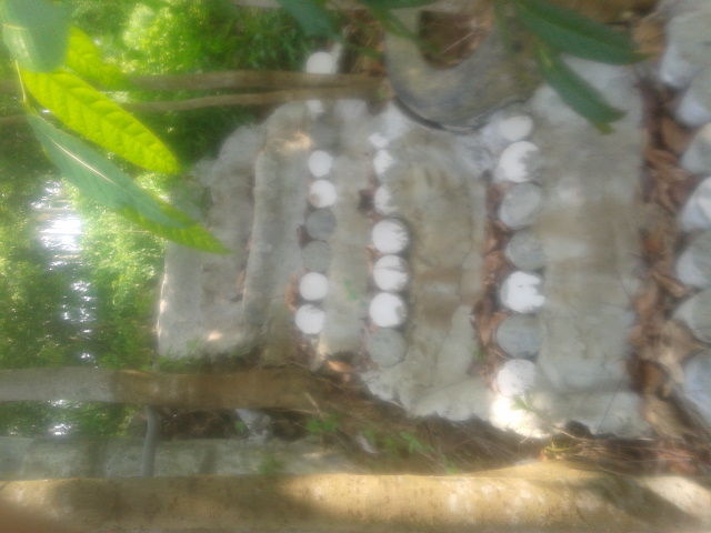

發表於 2013-11-21 23:33:59 | 顯示全部樓層
brown發哥 發表於 2013-8-29 15:04
最近看到一些國外的天梯照片
改善垂直陡降的地形、
克服心理障礙、勇敢走下去
我也築了道粗糙的天梯,是在坡面較陡之處,目的是懶得繞道時使用,也順便作爬樓梯運動,用的材料是水泥硬度測驗單位的廢棄物-水泥試體、和購自建材行的水泥沙,方法:先將坡面用鋤頭及圓鏟挖掘出階梯形狀,再把水泥沙倒入油漆桶(可提者)內和水用打漿機(1部約1仟餘元)拌勻,逐級鋪上約2~3cm厚水泥沙漿,放上試體壓陷入約1cm,於階梯各面鋪上近1cm厚水泥沙漿,如此由上而下逐級施作至完成,並不太難,構築迄今將近1年尚完好適用。再者要備妥:滑輪(俗稱吊猴)、吊鉤及繩索(1主麻繩,2副布繩),把滑輪綁在樹上,主繩索吊油漆桶(桶2側再各綁1副布繩,分別由上下方人各持1條,作為空桶拉回及控制油漆桶方向與臍t度用)。
附圖:我的粗糙天梯
brown發哥 + 20
