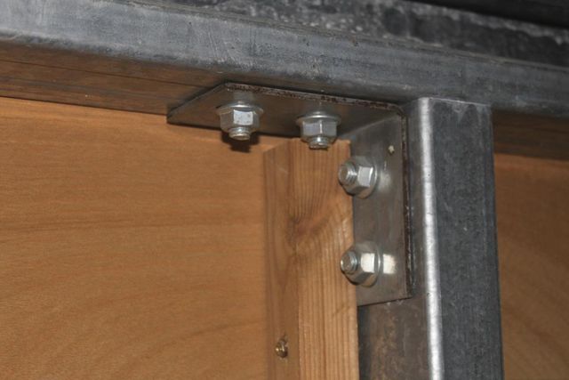

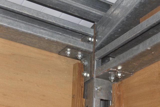

不知可否po一張兩根C型鋼轉角的組合相片---即鎖螺絲的L型角鋼
如果方便的話請告知L型角鋼的規格
如果L型角鋼已包起來請告知
1 L角鋼是否比C型鋼厚----約厚一倍?
2 L角鋼的寬是否比C型鋼少一點----約9公分(或一樣10公分)?
3 L角鋼的高是幾公分----或一樣10公分?
4 多大的螺絲 ----或用17mm  or 15mm的套筒?
請私下告知鋼鐵場資料
萬分感恩啦
138
3151
3151
 樓主| 發表於 2013-10-6 21:12:37 | 顯示全部樓層
本帖最後由 jim7744256 於 2013-10-6 21:13 編輯
freefremont 發表於 2013-10-5 22:59
板主
太崇拜你了   小弟也想自力誘@間倉庫使用
不知可否po一張兩根C型鋼轉角的組合相片---即鎖螺絲的L ...

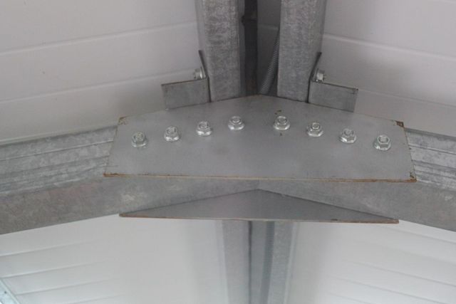

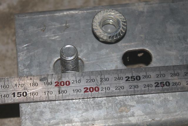

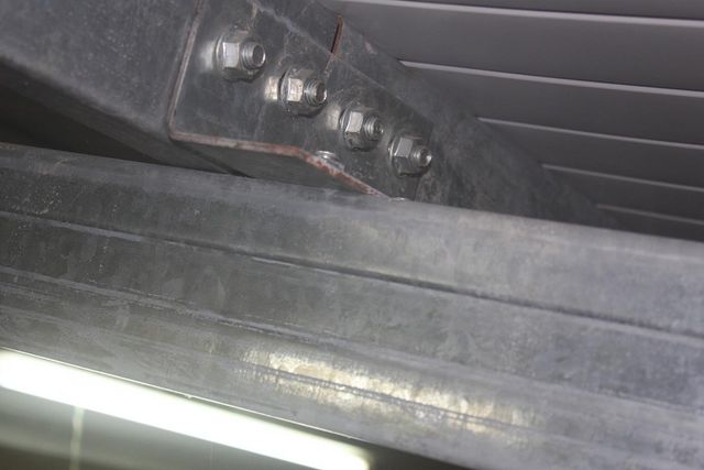

資材室主骨架是100X100MM的方管,主柱及主樑需用方管比較方便鎖連接片,連接片是跟鋼鐵廠買的,有各種規格,並打好洞.
1.L型連接片約3MM厚,C鋼約2MM厚,因是用尺量的,可能不太準,菱型和五角形的連接片約6MM厚.
2.L型連接片寛約8公分.
3.L型連接片長約10公分
4.螺絲直徑約13MM,也是跟鋼鐵廠一起買的.
連接片照片如下:
主柱,斜樑及橫樑連接處,三種規格連接片
C鋼的連接處
山形斜樑連接處
屋頂橫樑C鋼和方管斜樑連接處,四孔的連接片,只有中柱部份用到.
螺絲及螺帽的照片
