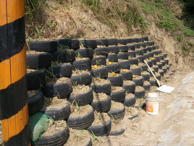

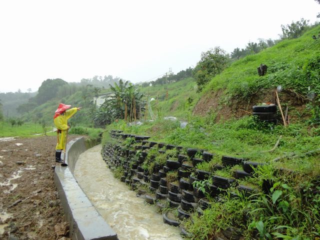

發表於 2013-12-31 17:51:44 | 顯示全部樓層
本帖最後由 brown發哥 於 2013-12-31 17:59 編輯
cartierjk 發表於 2013-7-22 10:02
26# pro6375
個人意見:感覺發哥用的輪胎會比較好用,面積比較大。
用輪胎當護坡、斜放交叉
胎內有露土、可種金針
也是另一種選擇!
用輪胎與空心磚
成本可能會省一點、也會強固些!
